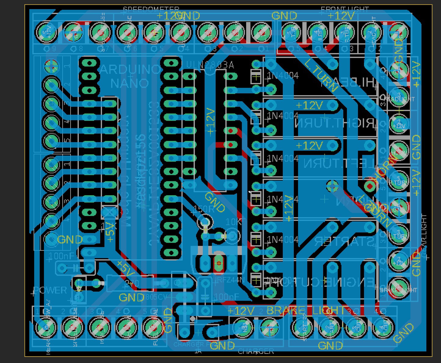

Az R2-őt (39k) is a jelföldre kötném. A végtranzisztor kollektornak rajzolj nagyobb forrszemet!
Egy arduino nano-t és 6db relét tartalmazó panelen van értelme teliföldet (GND-re) használni vagy nincs jelentősége? Csak 12V és 2-3A-t kapcsolnak a relék. A panel két oldalas. A panelt gyártatom. Előre is köszönöm.
Ez leginkább alkalmazásfüggő, illetve milyen környezetben használod. Ha attól tartasz, hogy zavarérzékeny lesz akkor célszerű kondenzátorokkal hidegíteni (Ilyet csak elvétve látok a panelon).
Amit abszolút nem értek, hogy miért jó a 6A-es vezetősáv oda, ahol csak max 100mA folyik. Pont ezen problémából kifolyólag szinte (bár a rajz minősége gyenge) összeérnek a vezetősávok, illetve van ahol össze is ér. Bár alacsonyfrekvenciás alkalmazás esetén nem probléma, de a két sáv között van induktív kapcsolat, ilyen közelségben! Nagyobb feszültség esetén biztosan átüt. Ilyen megfontolás alapján a kétoldalas panel két oldalán húzódó vezetősávok kapacitív csatolásban vannak. Ha fontos a zavarvédelem akkor az említetteken túl a közös GND sem szerencsés. Egyéb: Az átmenő furatokat nem értem, van, ahol csak az egyik oldalt látom. A választott FET nem vezérelhető ki teljesen 5v-tal, a stabilizátor nem az ajánlott hidegítésekkel van tervezve, illetve az sem az IC mellet van. Természetesen, mindezek ellenére a kapcsolás lehet jó, működhet is, de a későbbiekben célszerű figyelembe venni ezen kritériumokat is.

Feltettem ide az egale fájlt, ha van időd megnézheted. Sávok nem érnek össze csak, csak a printscreen-en látszik így. Az egle sem ad rá hibaüzenetet. Csak 12V-ot kapcsolok vele. A FET-es rész próbapanelen tökéletesen működik és máshol is működik így. A zavarvédelem lenne a lényeg, hogy a panelen található arduino ne induljon semmiképpen újra. Ha van valami észrevétel, jöhet nyugodtan. köszönöm.

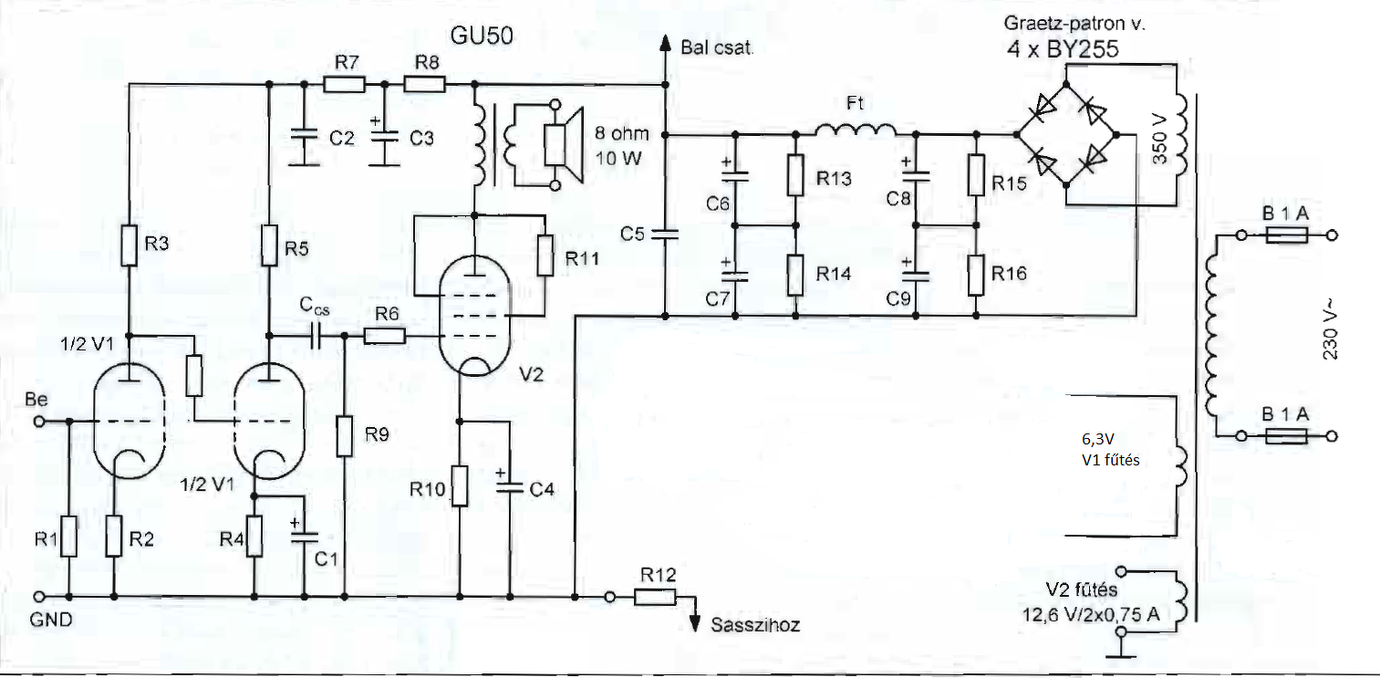

Próbálom elkészíteni a GU50-es erősítő tápjának a paneljét. Ha egy szaki ránézne, hogy egyáltalán jó e amit összehoztam, azt megköszönöm.
Hát indulásképpen a dióda híd (greatz) diódák ...!!!
Bemenet váltakozó feszültség, és nem IN+ és IN- A diódák bekötése rossz! Tovább nem volt értelme megnézni. Csak próbának egy dióda híd, használd, remélem a bekötése nem okoz gondot.
Köszi az ellenőrzést, gondoltam hogy rossz lesz.

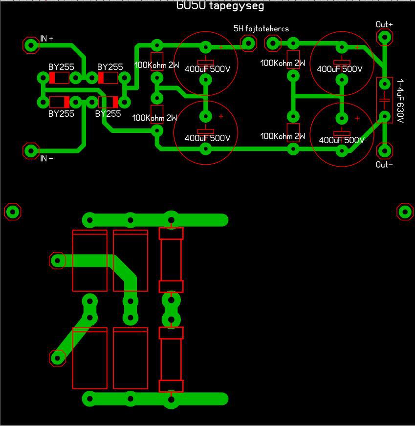

Fentebb már töltöttem fel lay-tervet a GU50-es tápjáról, de az nagyon rossz lett. Tanulva az előzőekből, és pár fórumtárs segítségével elkészítettem újfent a nyák-tervet. Ha valaki ránézne hogy van e még javítanivaló rajta, vagy most már lehet legyártatnom, azt megköszönném.
Mind a 4 dióda fordítva van így első látásra és elég 1 biztosító.

Az direkt van úgy, de azért köszi az észrevételt. A többi része jó, vagy van amin alakítani kell?
- Az AC-nek nincs mínusz és plusza pontja. (Kivét a hangszórók jelölésénél, de az egy másik buli, ott azt jelölik, milyen polaritású feszültségre tér ki a membrán előre.) - A négy dióda fordítva van, amennyiben a két vékony vonal jelöli a katódot. Mindig a katód kerül az elkó pozitív pontja felé. Mert a dióda akkor van nyitva, ha az anód potenciálja pozitívabb mint a katód. - A vezetősávokat és a forrpontokat a lehető legvastagabbra kell választani. Akkor a vezetősáv/forrpont nem válik le a forrasztástól. |
