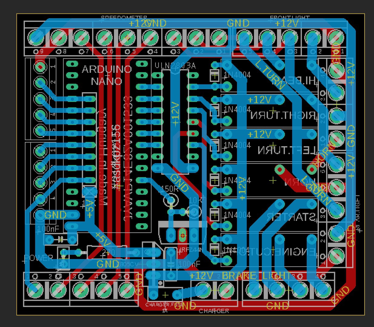

(#) atiotezer hozzászólása Szept 13, 2019 /
Egy arduino nano-t és 6db relét tartalmazó panelen van értelme teliföldet (GND-re) használni vagy nincs jelentősége?
Csak 12V és 2-3A-t kapcsolnak a relék.
A panel két oldalas.
A panelt gyártatom.
Előre is köszönöm.
(#) ha1drp válasza atiotezer hozzászólására (») Szept 14, 2019 /
Ez leginkább alkalmazásfüggő, illetve milyen környezetben használod. Ha attól tartasz, hogy zavarérzékeny lesz akkor célszerű kondenzátorokkal hidegíteni (Ilyet csak elvétve látok a panelon).
Amit abszolút nem értek, hogy miért jó a 6A-es vezetősáv oda, ahol csak max 100mA folyik. Pont ezen problémából kifolyólag szinte (bár a rajz minősége gyenge) összeérnek a vezetősávok, illetve van ahol össze is ér. Bár alacsonyfrekvenciás alkalmazás esetén nem probléma, de a két sáv között van induktív kapcsolat, ilyen közelségben! Nagyobb feszültség esetén biztosan átüt. Ilyen megfontolás alapján a kétoldalas panel két oldalán húzódó vezetősávok kapacitív csatolásban vannak. Ha fontos a zavarvédelem akkor az említetteken túl a közös GND sem szerencsés.
Egyéb: Az átmenő furatokat nem értem, van, ahol csak az egyik oldalt látom. A választott FET nem vezérelhető ki teljesen 5v-tal, a stabilizátor nem az ajánlott hidegítésekkel van tervezve, illetve az sem az IC mellet van.
Természetesen, mindezek ellenére a kapcsolás lehet jó, működhet is, de a későbbiekben célszerű figyelembe venni ezen kritériumokat is.
(#) atiotezer válasza ha1drp hozzászólására (») Szept 15, 2019 /
Szia.
Feltettem ide az egale fájlt, ha van időd megnézheted.
Sávok nem érnek össze csak, csak a printscreen-en látszik így.
Az egle sem ad rá hibaüzenetet.
Csak 12V-ot kapcsolok vele.
A FET-es rész próbapanelen tökéletesen működik és máshol is működik így.
A zavarvédelem lenne a lényeg, hogy a panelen található arduino ne induljon semmiképpen újra.
Ha van valami észrevétel, jöhet nyugodtan.
köszönöm.
(#) kokozo válasza atiotezer hozzászólására (») Szept 15, 2019 /
ULN2803 helyett használj ULN2003-at kisebb helyen elfér és úgy se használod ki a 8 csatornát, az összes dióda felesleges, mivel benne van az ic-ben, a 7805 után pedig kellene egy legalább 10µF-os kondenzátor. Teliföld ennél a kapcsolásnál felesleges.

(#) atiotezer válasza kokozo hozzászólására (») Szept 16, 2019 /
Köszönöm mindenkinek, az alkatrészek már megvannak, a panel a csatlakozók miatt nem lesz nagyon kisebb.
1db panel lesz összesen.
A diódát itt a forumon javasolták, pár napja, rákérdeztem erre is.
Kondit még teszek be.
Köszönöm mindenkinek.
