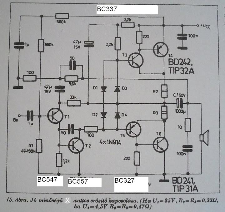

(#) WaRL0 hozzászólása Dec 4, 2011 /
Sziasztok.Terveztem egy nyákot Sprint Layout-al ehhez a kapcsoláshoz.Megkérhetnék valakit, hogy nézze átt nekem, mert nem igen értek a csövekhez. A nyák linkje
Köszönöm
(#) janikukac válasza (Felhasználó 13571) hozzászólására (») Dec 4, 2011 /
Egy szépséghiba javítására való ötlet: amit a teliföldre akarsz húzni, azt forrpontot jelöld meg egy kattintással, majd a teliföld vastagságát húzd le rajta 0,0-ra !

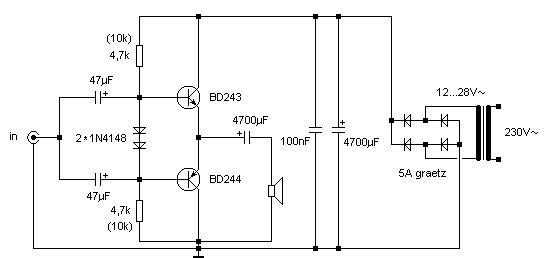

(#) strobi hozzászólása Dec 4, 2011 /
Az lenne a kérdésem, hogy az alábbi végfok nagy eséllyel működni fog-e. Próbapanelon már működött szépen ahogy kell, de az első maratás után elég sok apró hibát vettem észre utólag amiket kijavítva se vergődtem zöldágra. Mindenféle kritikát szívesen fogadok mit nem úgy érdemes ,ahogy csináltam és ha a végfok részével rendben lennék akkor majd rajzolok hozzá előfokot. a rajzolat felülnézetből készült, tehát az alkatrészek oldaláról, néhányan ezt is kritizálták, szerintem sokkal praktikusabb és én így tudok rajzolni úgyhogy sry.
Előre is köszönöm a segítséget, íme a rajzok minden formában.
(#) Davidd válasza strobi hozzászólására (») Dec 4, 2011 /
Udv.Kivancsisagbol megkerdeznem mekkora kimeno teljesitmenye van ennek a kis kapcsolasnak?
(#) strobi válasza Davidd hozzászólására (») Dec 4, 2011 /
Kellő hűtéssel, 30V körüli tápfesszel 20W-ot képes elvileg. Én körülbelül 20V-on próbáltam ki (monoban) elég szépen megszólalt már úgy is, a hangja meg egyszerűen hihetetlenül tiszta, ezután a pioneer végfokomat kínszenvedés volt újra bekötni.
(#) reloop válasza strobi hozzászólására (») Dec 4, 2011 /
Szia! Az egyik csatorna nem kap pozitív tápot. A testet - ha gondolod - vezesd a kimenetekhez. Ez sem árt: Bővebben: Link
(#) strobi válasza reloop hozzászólására (») Dec 4, 2011 /
A kimenetet azért hagytam szabadon, mert oda jönnek majd a hangszórók. Biztosítékot teszek be, a +táp elkerülte a figyelmem, köszi szépen ! A földelést illetően ez így korrekt megoldás? Illetve abban az esetben ha az előfok és egyéb kiegészítő áramkörök földjét 1-1 vezetékkel ráhúzom erre a csillagpontra fűzhetek némi reményt ahhoz hogy megszólaljon a végfokom?
(#) reloop válasza strobi hozzászólására (») Dec 4, 2011 / 1
Működni fog. Azért rajzolj nagyobb csillagpontot, ha ennyi mindent kötsz bele. A kondi és az egyenirányító közötti vezetősávból ne indíts testet, a jobb oldali kollektorra vezetés nem az igazi. Húzd lejjebb a puffert és lesz helyed bőven.

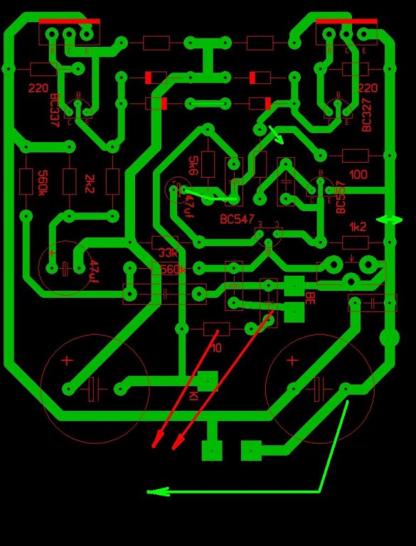

(#) WaRL0 hozzászólása Dec 8, 2011 /
Sziasztok. Átt tudnátok nézni nekem a csatolt nyáktervet? Köszönöm.
(#) reloop válasza WaRL0 hozzászólására (») Dec 8, 2011 /
Szia! A 10 ohm és 100nF-ot rakd el a bemenettől, mert a gerjedés "bele van kódolva".
A test vezetője legyen szélesebb, elfér. Még két csinosítást jelöltem.
(#) WaRL0 válasza reloop hozzászólására (») Dec 9, 2011 /
Kösz szépen. Átthelyeztem a RC tagot.
Kicsit majd még csinosítgatom
