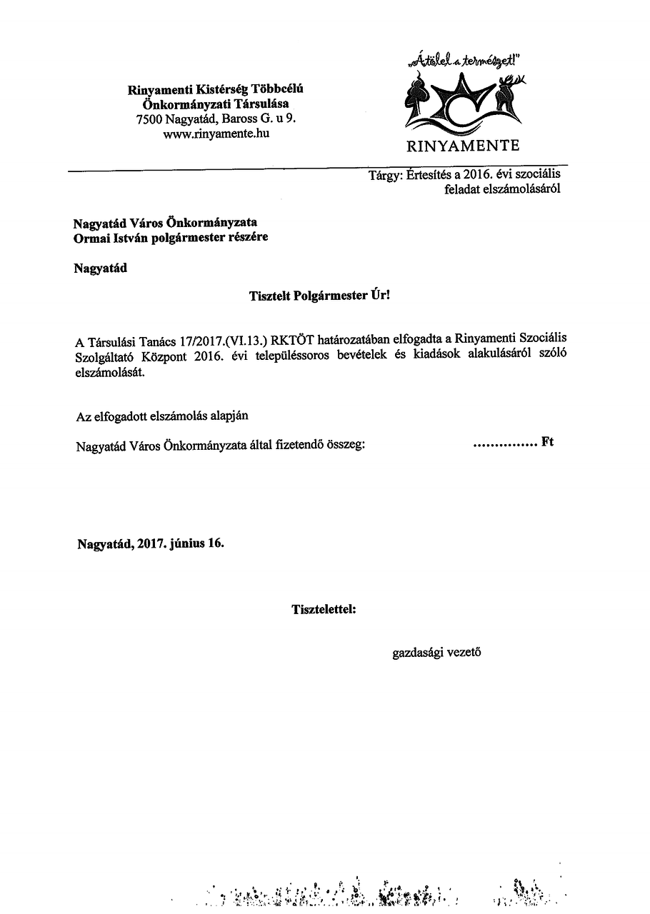

Egy Samsung SL-C480FN típusú multifunkciós, színes lézernyomtató hibájának a felderítésében szeretnék segítséget kérni.
Mellékelek egy képet a nyomtatási hibáról. A lap alján festék kiszóródás látható, azonban ez csak színes nyomtatás esetén jön elő, monokrómnál nem. A szkennelés miatt nem látszik, de a kiszóródás kifut a lap széléig.
Dob-egység tisztítást, használt festék tartály ürítést csináltam már, de nem vezetett eredményre.
Mi okozhatja ezt a hibát?

(#) eyess válasza voci hozzászólására (») Júl 26, 2017 /
Nekem olyan mintha monokrómnál is csinálná. Vagy én nem látom a többi szint ?
Van egy általában szilikon lehúzó kés , vagy él penge annak az elkopása okozza ezt .Mivel a kinyomtatott tartalmon kívüli festékport nem húzza le.Ezáltal ott marad a dobon , és ki is nyomtatódik .
(#) voci válasza eyess hozzászólására (») Júl 27, 2017 /
A logó volt színes (inkább szürke), a szkennelés történt monokrómban.
A furcsa az, hogy ha ugyanezt szürkeárnyalatosként nyomtatom, akkor nincs festék kiszóródás. Tehát szigorúan, csak színes tartalom mellett. Ha egy dokumentumon belül egyik oldal tartalmaz színes elemet, akkor csinálja, a másik oldal ha nem tartalmaz, akkor nem csinálja.
Viszont, ha kés hiba lenne, akkor nem lenne folyamatos sávban kiszóródás?
A hozzászólás módosítva: Júl 27, 2017
(#) eyess válasza voci hozzászólására (») Júl 27, 2017 /
Minden szín kazettában , és a feketében is van ilyen éllehúzó kés .És persze külön a dobnak is van.Át kell nézni a kazettákat , hogy miért szóródik , illetve miért marad vissza festék por. Ha kiveszed külön külön a kazettákat , és annak hengereit az oldalsó fogaskerékkel forgatod , akkor az egyik irányba felvesz festéket a hengerre viszont a másik irányba forgatva le kell húznia .Egy nagyon vékony réteg maradhat csak rajta .Szinte alig.Viszont , ha vastagabban marad a hengeren a por az baj , mert akkor az a dobon fog landolni, aztán meg a papíron.
Mióta elkezdte ezt, volt már teljes toner garnitúra csere. Nem hiszem, hogy a festékkazettáknál lenne gond. A dobot tegnap szedtem szét kitisztítottam (volt benne használt toner), a kések rendben vannak, de azóta is csinálja. És csak a színes nyomtatásnál, viszont a kiszóródás fekete (esetleg színesből keverék?) színű (a nyomaton feketének tűnik).

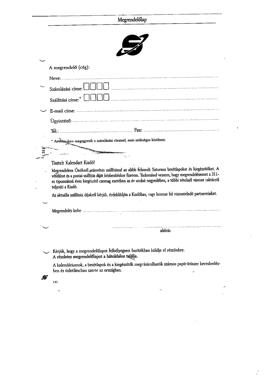

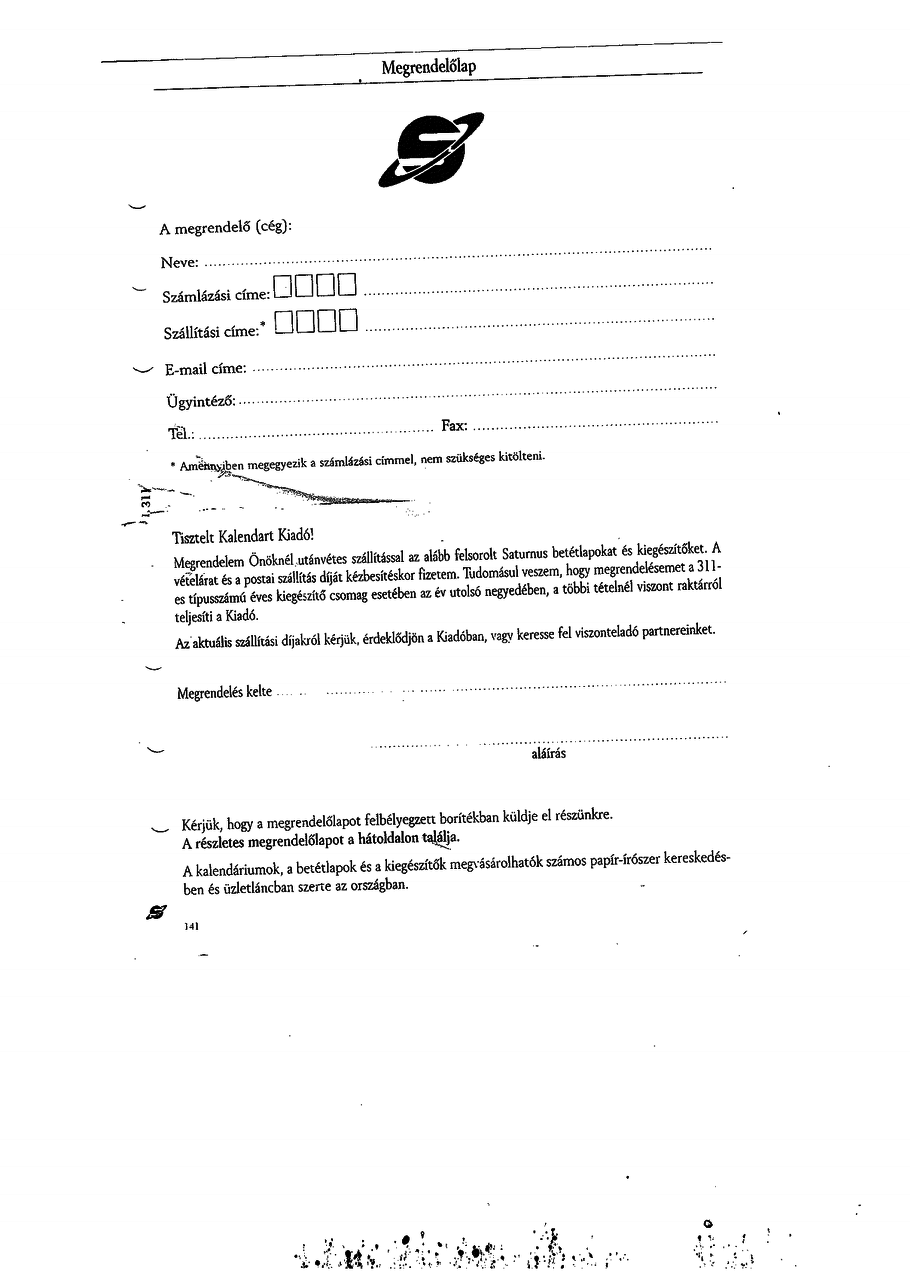

(#) voci válasza voci hozzászólására (») Júl 27, 2017 /
Valamiért kimaradt a szöveg javításom.
A képekhez annyit, hogy most kipróbáltam másolással. Az első kép fekete-fehér másolás, a második színes másolás funkcióval készült. Az eredeti egyébként fekete-fehér volt.
Itt is látszik, hogy csak a színes funkciónál csinálja ezt a kiszóródást.
Lehet annak a keveréke is , de nekem úgy tűnik , hogy a fényhenger is hibás.Megvan karcolódva.Mert mindkét nyomtatásnál ugyan ott produkál éles nem odavaló vonalakat közép tájon.
(#) voci válasza eyess hozzászólására (») Júl 28, 2017 /
Az nem a henger, csak az eredeti volt gyűrött (felkaptam valamit az asztalról, ami előtte lehet, hogy össze volt gyűrve, azt lehet rajta látni). Csak a lap alján lévő kiszóródás az érdekes.
Igen, gondoltam arra én is, hogy a színes keverék potyogott ki, de honnan. Mint írtam, a dob-egységet és a használt festék tartályt is kitisztítottam. Honnan potyoghat ki még a festék? Ha fekete-fehéret nyomtatok, másolok, akkor miért nincs ilyen kiszóródás. Elvileg a színes toner felhordó hengerek akkor is hozzáérnek a hengerhez.
(#) eyess válasza voci hozzászólására (») Júl 28, 2017 /
Akkor a színes toner kazetták a lényegesek , hogy miért engedik ki magukból festék port amikor nem kellene , vagy nem rendesen zár , vagy valami mechanika hiba lehet még ott.
Megvan a hiba! Még van egy transfer belt egység. Az is egyben eltávolítható (cserélhető?). Abban volt lerakódva festék. Kitisztítás után ok minden, nem maszatol.
