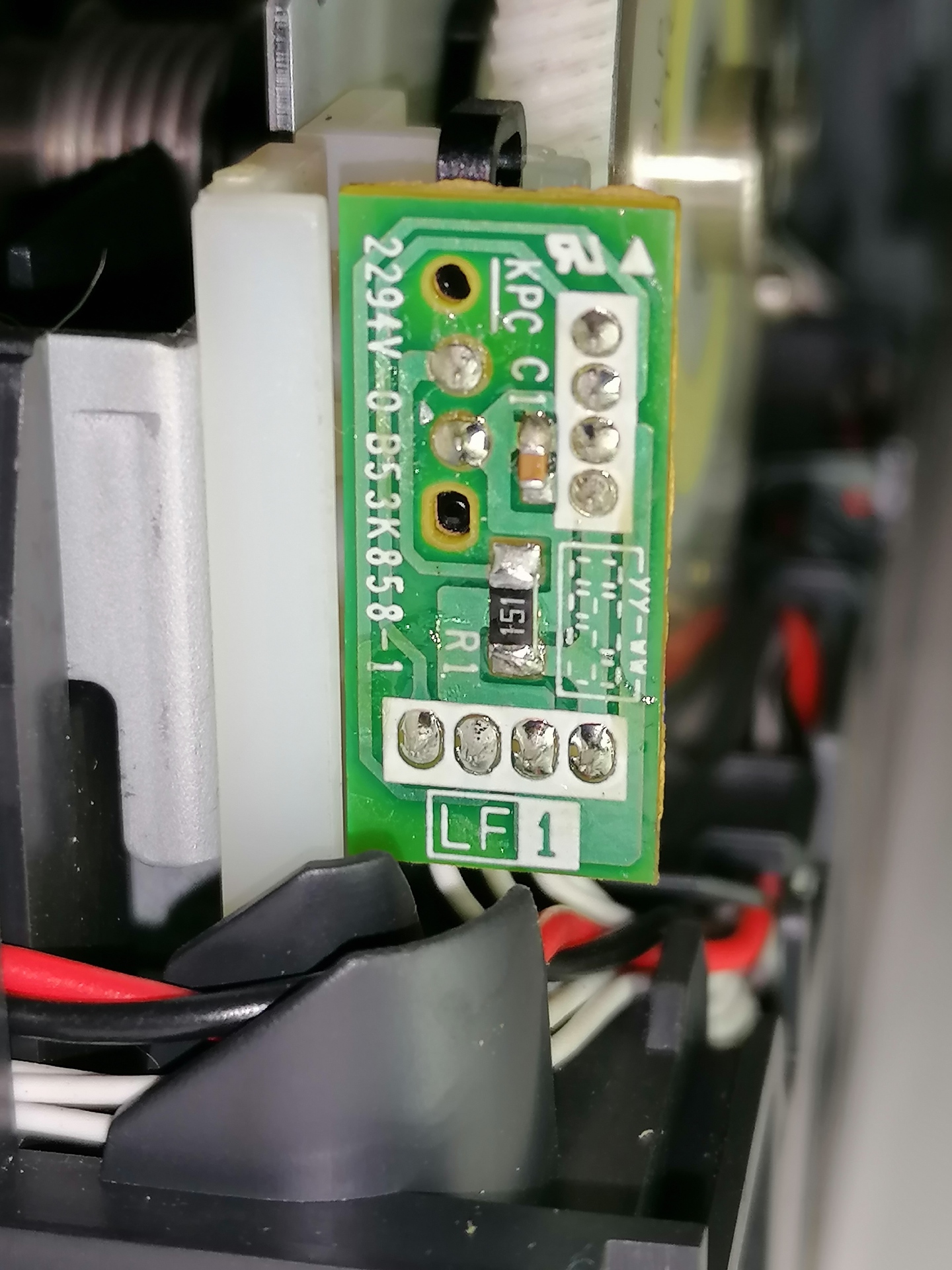

Van egy Brother DCP-750CW multi tintasugaras nyomtatóm(tizenéve van nálam) ami ezBővebben: Linkidáig becsületesen tette a dolgát.
Álladóan áram alatt van, hogy ne száradjon be, és hetente egyszer-kétszer hallom is hogy dolgozik.
A legutolsó alkalommal mintha rövidebb ideig kerregett volna és hirtelen abba maradt és egy piros
felkiáltójel villogásba kezdett ami azóta is tart. Kikapcsolni is csak a dugó kihúzásával tudom.
(Hibaüzenet: 5A készülék papírelakadás vagy érzékelőprobléma miatt nem működik)
Papír probléma nincs, azt átnéztem a(GYIK és hibaelhárítás) segítségével.
Érzékelőprobléma? milyen? és hol van? ez itt a kérdés. Ebben kérem segítségeteket!

(#) eyess válasza Isibá hozzászólására (») Dec 20, 2020 /
Általában optocsatolóval van megoldva a papírérzékelés, ha ez meghibásodott ,akkor okozhatja ezt a hibajelenséget,De lehet , hogy csak ennek az áramkőrnek a táphibája is lehet , és nem működik ez a rész.Az optocsatolót a papír behúzás elejénél kell keresni jobb , vagy baloldalon ezt nyomtató válogatja , hogy melyik oldalon van.
A hozzászólás módosítva: Dec 20, 2020
(#) Epu2 válasza Isibá hozzászólására (») Dec 20, 2020 /
Az érzékelő optocsatolós, mint eyess írta. Valami kallantyú, fellencsű nyomul közéje. Az is lehet felakadva, de lehet por, szösz, papírtörmelék is.

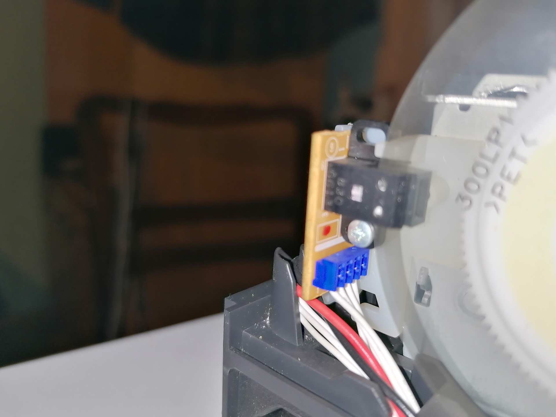

Jobban szétszedtem a gépet(csak óvatosan hogy össze is tudjam rakni, mert én ilyet még soha nem hogy nem szedtem szét, sőt nem is láttam szétszerelve. Talán már az elején tisztáznom kellett volna ,hogy nem vagyok szakmabeli.) és találtam is két kütyüt. Az egyiknek a hengeren lévő fogaskerékre szerelt, olyan filmszerü átlászó tárcsa forog a "pofája" között.
A másikat semmivel sem látom kapcsolatban, de egy kis műanyag karocska lötyög-fityeg közte. Kérlek benneteket, hogy ne úgy szakisan fogalmazzatok. Ha ezek azok az optomicsodák akkor hogy tudom megállapítani hogy jók vagy sem.

(#) eyess válasza Isibá hozzászólására (») Dec 21, 2020 /
Az optocsatoló még ha nem is látszik , de az egy led és egy félvezetőből álló adó , és vevő működést hajt végre.A led ad a félvezető vesz.A led nem valószínű , hogy látható tartományba sugároz , de kimérni ki lehet , és a félvezetőt is.Ha rákeresel Google ban optocsatoló , akkor ott képeben láthatod hogyan is működik egy ilyen.
Nos amit említettél , hogy kis műanyag karocska van az egyiknél több mint valószínű , hogy az lesz a papír elakadás érzékelője , és ott kell keresni a hiba okát.Vagy kimozdult a helyéről , vagy a rugó nem húzza vissza , ha esetleg ilyen stb .Ilyesmi hibát kell keresni, de nem zárható ki magának az optocsatolónak a hibája sem , de ennyire ne menjünk még előre.Egyenlőre mechanikai hibát keress.

Kiszedtem azt a gyanusat és azt a kis lapkát a tengelyének a másik végén ami természetesen valahol a papirjáratban (amit nem látni,) van és egy gyenge kis rugó kényszeríti a pofák közé.
Ennek vajon állandóan ott kell lenni? És ha kiiktatnám onnan?Nem tudom ,hogy merem e jobban szétszedni?
Azt kell kideríteni , hogy az hogy működik helyesen amikor a papír oda ér.Hogy alaphelyzetben takarást produkál e , vagy nem.Az én véleményem szerint , ha a papír odaér kiemeli a kart , és megtörténik a behúzás majd a nyomtatás .Aztán a kar visszaáll alaphelyzetbe , és a vezérlés is ezzel együtt .Majd kezdődik az egész elölről.Azt kellene megnézni , hogy a kar nem akad e meg úgy , hogy állandóan nyitva maradjon az optocsatoló , és ilyenkor persze azt fogja jelezni az újabb nyomtatáskor , hogy papír elakadás van.Mivel a kar felakadhat valamiért.

Értelek ! Szétszedtem papielakadás fedélnél megtaláltam a másik végét amit a papir eltudná szabadon nyomni ha odaérne, Itt az a baj hogy el sem indul a papír. Ez alaphelyzetben takar úgy működne ahogy leírtad de mégse teszi.
