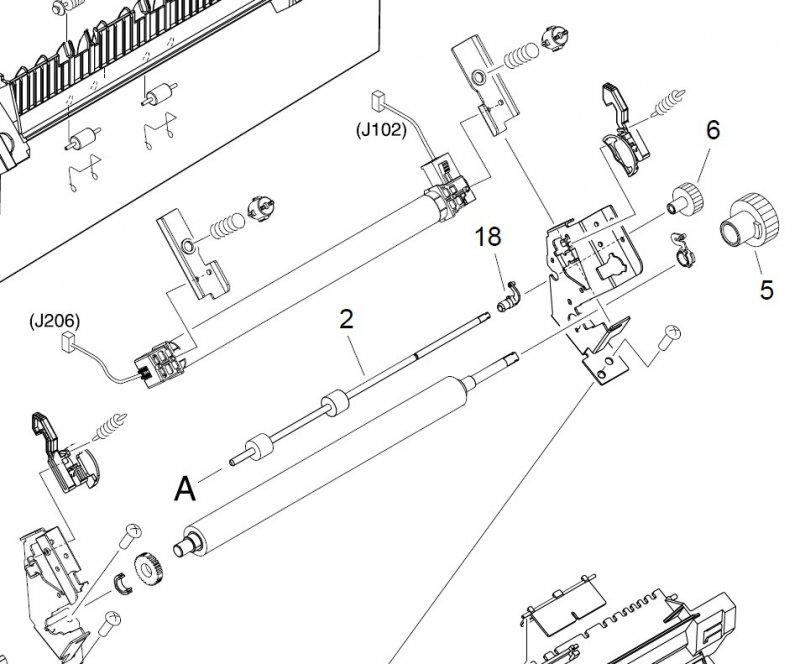

Meglehet ha nem nagy a kopás azokban a plasztik síkcsapágyakban akkor a teflonos fólia vagy meg van kopva nagyon vagy nincs elegendő zsír alatta ! A teflonos fólia állapota kifogástalan kell , hogy legyen ha a szélein kopás v elszíneződés nyoma van akkor kukába vele ! Amúgy ez egy háromrétegű fólia ! (fuser fixing film or sleeve )
Helló.
Ezekről beszélsz? Köszönettel.
Igen!
A levelek kerülték egymást. Megyek és megnézem. Köszönöm.

A nyomtatóról beszélsz-e ? A fixálóegységet kiszerelted-e ?
Mennyire szedted szét a nyomtatót ?
Csak a jobb, bal, hátsó, felső műanyag elemeket, illetve a tonert. A leghátsó egység a fixálló?
A minden külső műanyag boritó elemet le kell szedni majd a gépet a hátsó felével magaddal szembe forditod kihúzod a két dugaszt majd azt a nyolc csavart amit emlitettem nem kell semmi lemezt leszedni !! Idézem 'Két dugasz ki , a két sarkáról a merevitőket le 3 + 3 csavar majd utána a két műanyagcsavart ki a fémvázat egy kissé széthúzni mert van két bütyok a kemencén majd kiemeled az otrombaságot vigyázz azokra a zöld karocskákra mert könnyen törnek ..... "
Ahonnan kijön a papír az a fixáló ! Látod hátul a két felső sarka lecsavarozható azokat vedd le ! Majd irj !
Nézd végig ezt a filmet ! Tutti rájöszz , hogy hogyan kell!
Fixáló Majd várom a visszajelzést !

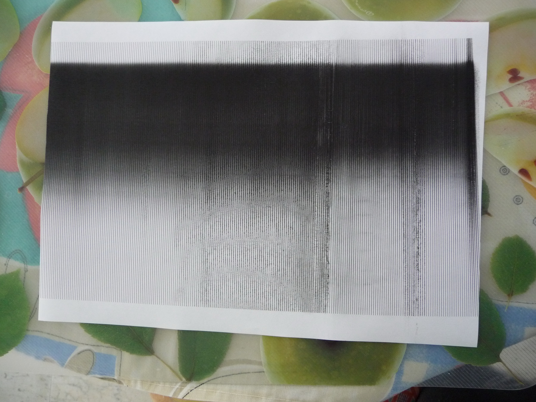

Még egy fontos tipp : miután szétszedted a fixálót nagyon alaposan ellenőrizd le a nyomóhengert , hogy nincs-e a gumi felszakadva a fémtengelyről volt egy jó pár esetem amikor teljesen vagy félig le volt válva az a szilikonos gumi a tengelyről ! Megmarkolod a két végét és ellentétes irányba megcsavarod természetesen érzéssel , és ha enged illetve csavarodik a gumi akkor ki kell cserélni mert azon a részen le vált a tengelyről . Ha működés közben csavarodik akkor felszakadt részen az átmérő lecsökken a kerületi sebesség nem lesz egyenletes a tengely egész hosszában és a papírt félrehuzza valószinű a végén azért nyomtatódnak egymásra a vonalak . Még lehet az a teflonos fólia nincs elegendően zsírozva vagy lekopott a belső csúszós réteg erről már tettem emlitést . Amúgy a probléma megközelitése fontos , nem kell mindig a legkomplikáltabb hibára gondolni a te esetedben nagyon egyszerű akkor jelentkezik a hiba amikor a papír továbitását teljesen átvette a kemence ill fixáló ! Akik magnóztak vagy videómagnóztak annak idején , nem egyszer találkoztak hasonló hibával a deformálódott nyomógörgők miatt ! Jó "pihenést " ! Sok sikert a hiba elhárításában ! Üdv ! P.S. Fontos még ! Síkcsapágyak állapota a gumihenger két végén ! Elektromos hiba 1OO% kizárva !

Köszönöm a jó tanácsokat. Szóval: 2 perc alatt kijött az egység. Szétszedtem óvatosan. A tengelyek tövében piros száraz gumipor, és fehér száraz, (talán zsír) maradvány. A műanyag csapágyak teljesen szárazak. Kiszedtem a tengelyeket, megtisztítva, szilikon zsírral bekenve vissza. A fólia ép, szélei koszosak voltak letisztítva. Alá egy kis szilikon zsír, hogy tudjon forogni. Összeszerelve. Test. Minden a régi, (hibák, ugyan ott, ugyan úgy) sőt sikerült bevinni egy új hibát a papír hosszanti oldalára nézve a 2. harmadában elég a papír. Ez van.
A gumihengert leellenőrizted-e úgy ahogy leírtam a száraz gumipornak nincs semmi keresnivalója ott mit gondolsz honnan került az oda és miért ? Amennyi gumipor van kinn annyi hiányzik belülről , tapogasd meg egész hosszában egyformán rugalmas-e , ráncos-e a henger kivül ! A fekete csík viszont nem a fixáló egység miatt van v-mit nem szereltél jól össze ! A szilikon zsír igazán nem oda való ! A gyártó egy speciális kenőanyagot használ ami ilyen hőálló , plasztik számára készült zsír és "kolloid " állapotban lévő teflon részecskék keveréke ! Olyan mint a tejföl , a szilikon nagyon hamar kiszárad amúgy nem is használják kenésre magas hőmérsékleten ! A gumihenger meghajtott végét ellenőrizd le ott ahol van a fogaskerék a síkcsapágyak mennyire kopottak ? A gumihenger eredetileg ilyen szivacsos szilikonos gumi ami idővel megöregszik megkeményedik elkezd töredezni porlani levál részben vagy teljesen a hordozó fémhengerről a végén már elferditve vagy akadozva mozgatja a papírt . A fekete csíkot pedig úgy teszteled le , hogy amikor a nyomtatás felénél van a nyomtatón kinyitod az ajtót és megnézed , hogy a fényhengeren van-e fekete csík ! De szerintem ott tévedtél , hogy nem raktad össze a nyomtatót és valahonnan valami külső fény megvilágitotta a fényhengert ! Ez még a híres szakikkal is megesik nem csak kezdőkkel ! Várom a fejleményeket !
Volt esetem amikor ehhez a hibához hasonló jelenség csak bizonyos adott feltételek jelenlétekor mutatkozott ! A hiba nem is volt ennyire durva csak néha néha elakadt a papír ! Amíg a gumihengert ki nem cseréltük a nyomtató be be intett ! Nálad is jól látszik a feltöltött fotókon , hogy a fixáló kemencében megcsúszik a papír így maszatolódik el pont a rögzités ideje alatt ! Azt a teflonos filmet lehúztad a helyéről kivűl belűl milyen állapotban van ? Hány példányszámot nyomtatott ki eddig a nyomtató ?

Na itt vagyok, csak közben olajat cseréltem a kocsin. Tehát: behúztam a sötétítőt, és a nagy fekete hosszanti csík eltűnt. Tehát ott tartunk ahonnan elindultunk. Mindent jól raktam össze minden simán ment a helyére. A nyomtató korábban nem volt kinyitva. (a csavar le volt még ragasztva.) Csak a tengely végén volt gumipor, térfogatban jelentéktelen. (szerintem). A nyomó henger sérülésmentes, de ráncos. Ami nekem feltűnt, hogy most mindent kiszedtem, megbolygattam, és a foltok helye, formája pontosan ugyanolyan maradt. (Mintha rossz helyen tevékenykednék.) Természetesen szétszedem újra, ha értelmét látod, de mit csináljak rajta. Már kitisztítottam, bezsíroztam, és mm.-re ugyan olyan maradt. Ami érdekes (lehet, hogy véletlen) hogy ha lefuttatom a tisztító prg.-t, a papírt behúzza, tisztít, léptet, tisztít, stb. ez a kijött papíron látszik. De az első hely ahol látszik a henger nyoma, (ahol megállt) kb. a lap felső szélétől 10 cm. Ami megegyezik kb. azzal a távolsággal ameddig jó a nyomat. Mit javasolsz, mit csináljak? A példányszámot nem tudom, úgy kaptam. Köszönettel.
Ha ráncos a gumihenger azt ki kell dobni más kell helyette ! Ez holtbiztos ! Nem is érdemes máshol keresni a hibát !

Helo Sendi es a tobbi hozzaszolo. Az en szereny velemenyem: teny, hogy a papir valahol elferdul. Nezzetek meg a csikokat a lap aljan, azok is elferdulnek. Ha a kemenceben a nyomohenger sikcsapagyai lennenek elkopva, a papir egyik szelen nem fixalna rendesen es ujjunkal el tudnank maszatolni a kepet, de csikok parhuzamosak lennenek. Ez az egyik problema. A masik problema a csikok, ami a lezeregysegbol jon; a poligon motor kosz vagy kopas miatt nem forog a megfelelo fordulatszamon. ezt csak lezeregyseg csere oldja meg.

Én is szervizes vagyok, de nem nyomtatós. Osztom a véleményedet. Erre próbáltam utalni, mikor írtam, hogy itt mindent "átmozgattam" és a "foltoknak" még a formája is maradt. Tehát semmi befolyása nem volt a hibára. Egyébként köszönöm. Tranzisztor neked meg külön köszönöm, tanultam tőled.
Máskülönben kipróbálhatod a nyomóhengert úgy , hogy a kiszerelt fixálóba beteszel egy ív papírt majd kézzel forgatva a nyomóhenger fogaskerekét figyeled , hogyan viselkedik a papír megnézed a teflonfóliás égető párhuzamos-e a kasznihoz képest , a végeken a rugók egyformán vannak-e kinyúlva !
