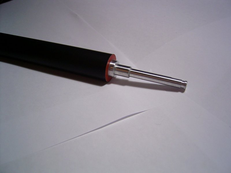

A dolog az úgy áll , hogy a nyomtatás addig OK amíg a fixáló el nem kezdi továbbitani a papírt de amikor beér akkor gezdődik a baj két eset van amikor megöregszik a nyomóhenger a másik meg az amikor a síkcsapágyak megkopnak ! Utóbbi esetben képzeljetek el egy rendszert amelyben adott egy puha deformálható gumihenger amit egy merev valamivel nyomunk amelynek a két végén nem egyenlőek az erők mivel a síkcsapágyak egyike kopottabb mint a másik megnő az egyik végen a mértani tengelyek közti távolság elvesztik a párhuzamosságukat . Kérdem , a gumihenger egyformán nyomul-e össze ? Met ha nem akkor a két végén a kerületi sebesség nem egyforma ezáltal a papír ferdén továbbitódik . De ha már gyűrődések vannak a gumihengeren akkor nincs amit vitatni ezt a témát mert a jó gumihengernek olyan símának és feszesnek kell lennie mint a "baba seggének" !

Hát a dolog ott kezdődik amikor a papír mozgtását a kemence teljesen átveszi a tálcából a felvevő görgő felveszi a papírt utána csak két kisebb görgő tolja tovább a fényhenger alá ott van transzfer henger amit két gyenge rugó nyom az igazán nagy ellenállást nem tanusit ha meg akarnánk a papírt mozgatni . Közben megy a nyomtatás beér a papír a kemencébe itt kezdődik viszont a probléma mivel a gumihengerre van bízva minden tehát ha enyhén is de ha deformálódva van akkor már nem mozgatja a papírt rendesen . Ahogy írta Sendi a papír meg van lobbanva a kemence előtt tehát a gumihenger átmérője kissebb nincs meg a megfelelő kerületi sebessége viszont a papírt konnyedén elferdití mert igen nagy felületen van becsípve a kemencében . Hiába 8O grammos a papír annyit enged meghajlik és ezt nem centikben hanem milliméterben mérik ! Ha a gumihenger szabadonfutó volna és egy teflonos aluminium henger volna a mozgató henger akkor ilyen hiba nem mutatkozna , lásd a lexmark , samsung , xerox , dell stb nyomtatók vagyis azok amelyikekben nincs teflonos film ! Viszont Sendi azt írja , hogy a gumihenger ráncos tehát a "gumi" eltűnt belőle mert ez úgy van készítve , hogy a tengelyen kívűl egy kopás és hőálló teflonfólia van a kettő közötti részt egy ilyen kemény szivacshoz hasonló szilikonos gumi tölt ki , azt hiszem sima expandált szilikongumi . Ma ha nem felejtem elhozok a cégtől egy gumihengert és lefotózom remélem találok rosszat is .

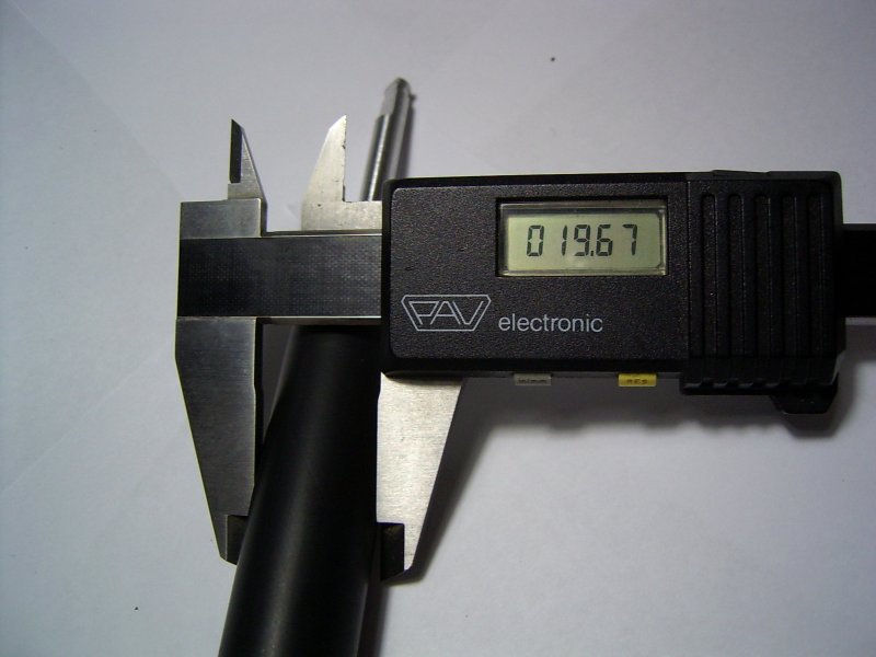

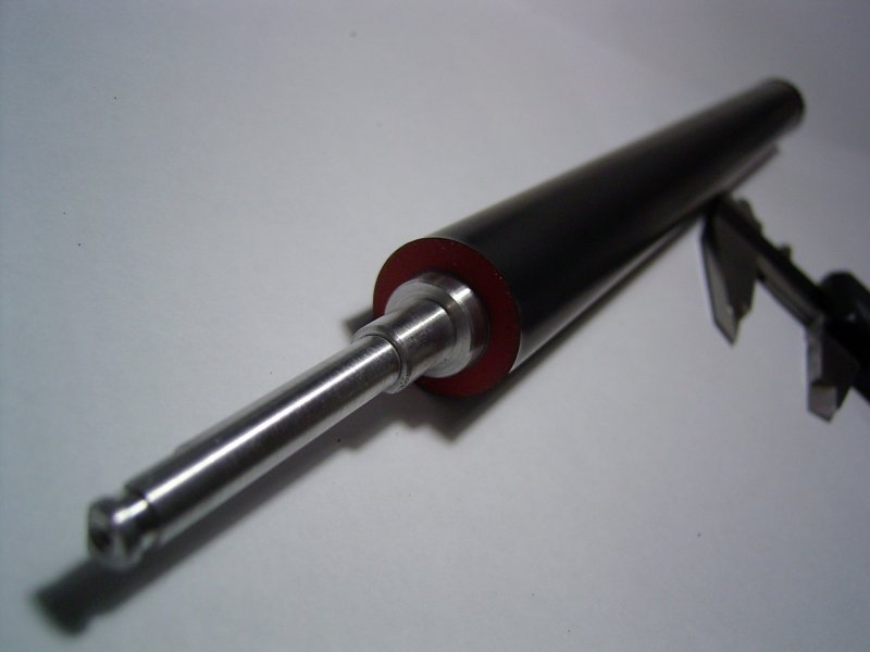

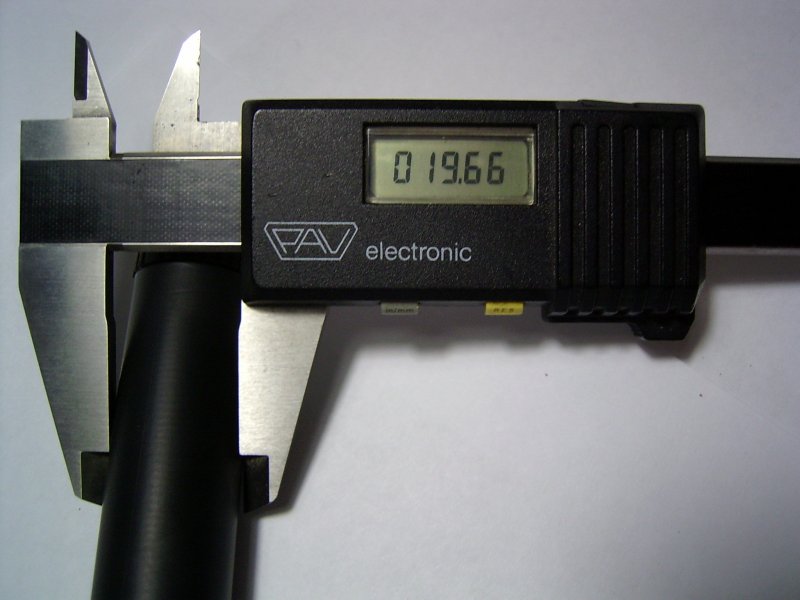

Feltöltöttem egy pár képet a nyomóhengerről van közöttük egy lerobbant maradvány arról azt kell tudni , hogy teljesen levált a gumi a tengelyről de még igy is működött tízből egyet nem csipett be !
(#) tranzisztor válasza tranzisztor hozzászólására (») Jan 31, 2011 /
Folytatom a képekkel !
