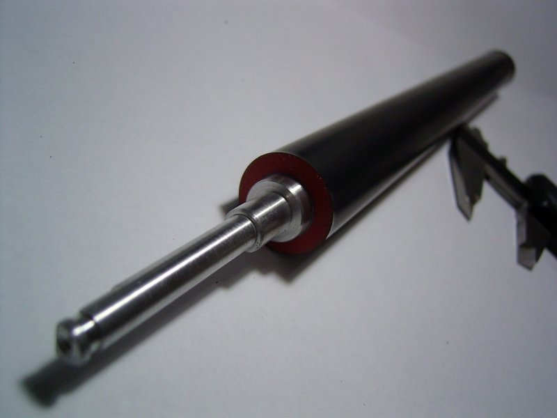

(#) tranzisztor válasza chrismis hozzászólására (») Feb 6, 2011 /
A kemencének a papírt nekipréseli egy gumihenger aminek továbbitási szerepe is van ! Itt van egy link egy régebbi hozzászólásomkor töltöttem fel v-mi fotókat , így néz ki a henger !
Gumihenger
Az történik , hogy amíg a gumihenger nem forrósodik fel addig a tonert elmaszatolja !

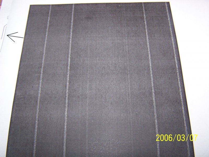

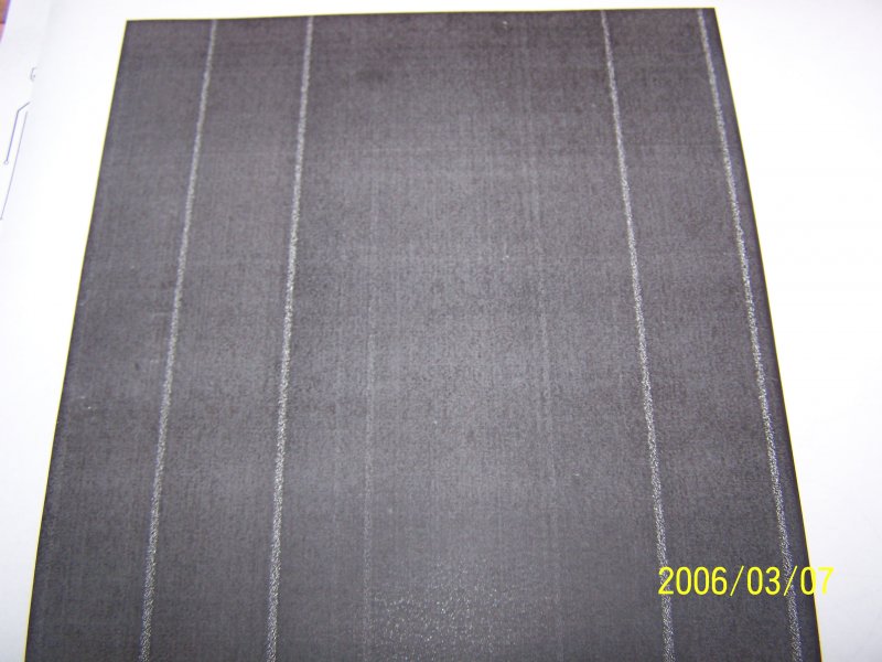

(#) madazg77 hozzászólása Feb 12, 2011 /
Van egy HP2100 nyomtató ami most került hozzám. Az a bajom vele, hogy ha nagyobb felületű fekete részt nyomtatok vele akkor olyan a nyomtatási kép mintha a festék hozzá tapadna egy görgőhöz. Ez a hiba kb. 2mm vastag és a lap teljes szélességében jelentkezik. Ha csökkentem a fekete felület nagyságát akkor ez a hiba csökken. 1mm-es vonalnál még látható , de 0,4mm-esnél már nem. Nyomtatott áramkörökhöz szeretném használni.
Mellékelek egy képet ami kb 1/2 A4 nyomtatás.
Tud valaki segíteni, hogy mi lehet a probléma?

(#) tranzisztor válasza madazg77 hozzászólására (») Feb 13, 2011 /
Hello !
Ha megjelölnéd a papír haladási irányát akkor többet lehetne tudni !

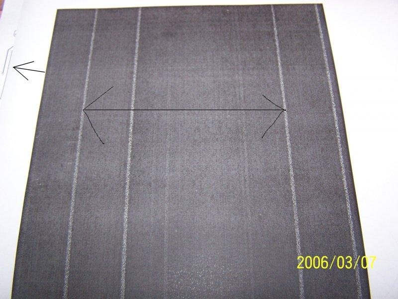

(#) madazg77 válasza tranzisztor hozzászólására (») Feb 13, 2011 /
Szia.
Jogos amit írtál. A két csík között a távolság 24mm. Ki számoltam belőle a henger átmérőjét: 7,7mm Ekkora hengert nem láttam a gépben. Az is lehet hogy egy nagyobb hengeren ekkora távolságra van valami hiba.
Az a helyzet , hogy valamelyik hengered két csíkot hagy ! Legegyszerübb ha felcsavarod a lapot , hogy a dupla csíkok fedjék egymást a kapott henger megfelel a nyomot hagyó hengernek a te esetedben a fényhenger lesz mert ahogy te közelitetted meg a problémát akkor az egész lap hosszán kellene 24mm távolságban csíkoknak lenniük ! Mérd meg a képen megjelölt távolságot ! Nézd meg alaposan a fényhengert az egész felületén netán van valami eltérés egy-egy mattab csík ?
95mm. Az kb. 30mm-es henger átmérő lehet.
