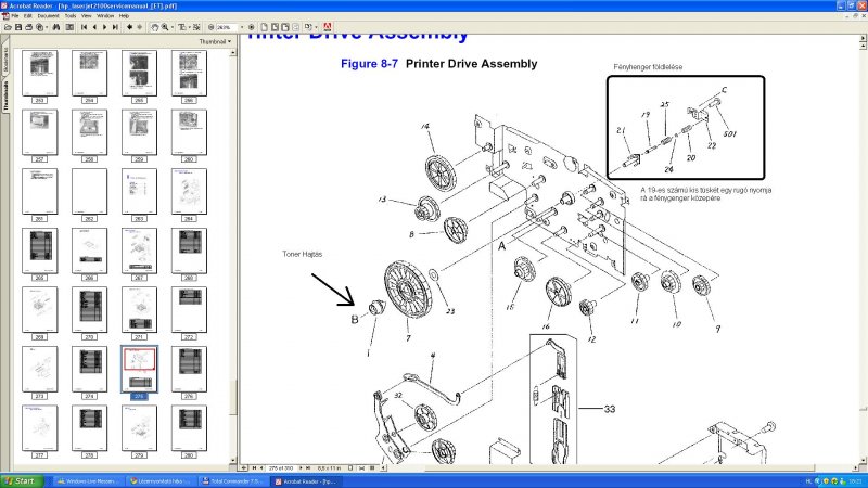

Próbáld meg ha nyomtatás közben felnyitod a kazettafészek ajtaját mielőtt a papír a kemencébe érne vannak-e ilyen csíkok ! Milyen a kazetta ? Utángyártott , újratöltött , a készülék sokat állt-e használatlan ? Azt hiszem , fényhenger ! Ha figyelmesen megnézed a hengert a ráverödő fény ahogyan megtörik rajta lehet meglátszanak a csíkok !
(#) madazg77 válasza tranzisztor hozzászólására (») Feb 13, 2011 /
Láthatóak a csíkok mielőtt a fixálóba ér. A toner ház az eredeti HP. Azt nem tudom hogy volt-e utánatöltve. Szerintem sokat állhatott a gép mielőtt hozzám került.
Nem látok a fényhengeren csíkokat. A széléhez viszonyítva /ahol teljesen fényes/ elég strapás a fényhenger. Bekel szereznem egy másik tonert.
Vagy fényhenger csere.
Köszönöm szépen a segítséget! Üdv.

(#) zsoltee0001 válasza madazg77 hozzászólására (») Feb 13, 2011 /
Minden esetbe ugyanakkora távolságba teszi a csíkokat?
Ne az 1-2 közötti, hanem az 1-3 közöttit mérd le és nézd meg ki adja-e a dob kerületét.
Nézd meg, hol kapja a földelést a dob, nem-e ott van kontakthiba.
Mivel ezen a képen a fehért nem látom hátteresnek (lehet, csak én látom rosszul) szerintem nem rossz az a dob.

(#) madazg77 válasza zsoltee0001 hozzászólására (») Feb 13, 2011 /
Minden esetben ugyan akkora a csíkok közt a távolság. 1-3 csík közt a távolság 95mm, ez kb. 30mm átmérőt jelent ami kb. megfelel a fényhenger átmérőjének. Nem találtam kontakthibát a földelésénél. A képen a nyomtatás kezdeténél és végénél sötétebb a nyomat.
(#) tranzisztor válasza madazg77 hozzászólására (») Feb 13, 2011 /
Hello !
Nincs az a kontakthiba amelyik pontosan tudná , hogy hol van a 24 és 95 mm ! Esetleg próbáld meg kiszerelni a hengert mosd le szappanos vízzel ! Száraz papirzsepkendővel töröld meg . Megér egy próbát !
Kiszedtem a fényhengert és megtaláltam rajta a hibákat okozó csíkokat. Mivel járok jobban ha fényhengert veszek vagy ha veszek egy után gyártott tonert?

(#) madazg77 válasza zsoltee0001 hozzászólására (») Feb 14, 2011 /
A melléleteben látható a fényhenger földelésének kialakítása. Szerintem nem lehet vele gond, de azért szét szedtem és jónak láttam. Nem tudok a gépről szinte semmit, csak azt hogy nem úgy nyomtat ahogyan szeretném . Azt hiszem veszek egy után gyártott tonert.
tranzisztor
Nem akarok gányolni. Veszek egy tonert.
Gondolkoztam a felújításon is. Csak a fényhengert és a blade-t találtam hozzá. kb. 5e az anyag, és még akkor van még kettő henger a tonerben ami kitudja milyen állapotban lehet.
Köszönöm mindenkinek a segítő szándékát.
