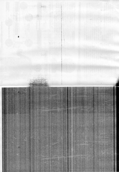

Óriási segítséget szeretnék kérni!
Van egy Xerox Workcentre Pro 412-es multifunkciós lézer (nyomtató, fénymásoló,szkenner,fax) készülékem, ami nagyon halványan (szürkearánylatosan) másol.
Arra lennék kíváncsi, hogy miket kellene megtisztítanom ahhoz, hogy erős fekete legyen a másolata.
Azt észre fettem, hogy ha fekete lapot másolok, akkor csíkos lesz, itt-ott erősebb a fekete.
Kérlek segítsetek!!
Előre is köszi, ÜDV:Ricsusz

Képet mellékelek, az egyik oldalát kitakartam, a másikat felnyitott tetővel másoltam.
Ezen kellene tisztítani, hogy fekete legyen és ne csíkos.
Tudnál segíteni?
(#) Ricsusz válasza tranzisztor hozzászólására (») Márc 16, 2011 /
Eléggé eltér, gyakorlatilag csakis szürkén nyomtat, de a lap szélén mindig erős fekete a másolat.
Üdv:Ricsusz
(#) tranzisztor válasza Ricsusz hozzászólására (») Márc 16, 2011 /
Szervusz!
A probléma a festékkazettánál van , ki kell szerelni a developer hengert majd utána a doktor blade-re rárakodott toner alapos letakaritásával a probléma megszüntethető . Ilyen probléma gyakori a gyenge minőségű utángyártott toner használatakor !
Sok sikert !
Üdv !
(#) tranzisztor válasza tranzisztor hozzászólására (») Márc 16, 2011 /
Amúgy a fényhengereden van egy kis "seb" nem fog begyógyulni . Jó , hogy feltetted a képet azért kérdeztem , hogy van-e különbség a nyomtatás és a másolat között mert a jelenség más a koszos olvasó optika esetében és egészen más a poros lézeroptika esetében . Ezenkivűl lehet még developer egység és fényhenger hiba plusz még a kemence is hagyhat nyomokat !
Sok türelmet és egy erős porszívót kivánok ! Üdv !
Tehát kiszedem a dobot és a tonert utána mit kellene tisztítani? Hol van a gépben a doktor blande??
Pontosan írd le légyszives annyira nem vagyok jártas ebben
Köszi, üdv:Ricsusz
A tonerkazettában van a dv roller (egy fekete henger ami hordja fel a tonert a fényhengerre) ez mögött van a dr blade (egy fémlemez ami a felhordott toner mennyiséget egyengeti a dv rolleren . Vigyázz mert könnyen sérül. Üdv!
(#) Ricsusz hozzászólása Márc 16, 2011 /
SZIA!
Magában a tonerben? Tehát nem rajta, vagyis nem kívül? Kompletten szedjem szét a porig? És a bledet csak tisztítsam meg?
Előre os köszi üdv:Ricsusz
A tonerkazettában van egy gumihenger azt kell kiszerelni az mögött van a dr blade.

(#) Ricsusz válasza tranzisztor hozzászólására (») Márc 17, 2011 /
Szétszedtem a tonert, a gumi henger mögött van egy fémcsík,az is beleragasztva, a henger alatt viszont semmi.
A toner tele van porral.
Megpróbáltam egy másik festékkel is, azzal is csak szürkén másol, de itt közép tájban fekete.(a másiknál oldalt volt fekete)
Mi lehet a baj??
Nem tudom mit csináljak.
Segíts kérlek
(#) tranzisztor válasza Ricsusz hozzászólására (») Márc 17, 2011 /
Szervusz!
Az a fémcsík a dr blade ! A széle ami éri a gumihengert milyen állapotban van? A széle meg van-e derékszögben hajlitva ? A gumihenger felülete ép-e ? A dr blade szélén van-e lerakodás ? Piszkáld meg a körmöddel mert szabad szemmel nem nagyon látszik de a leghatásosabb ha lemosod nitró oldószerrel !
Arra a részére gondolsz ami a gumihenger alá megy?
Úgy láttam, hogy semmi baja sincs, és egyenes. A henger felülete ép,a blade teljesen egyenes.
Úgy láttam hogy nincs rajta lerakódás, de holnap ismét szétszedem és csinálok majd képet.
Köszi, üdv:Richárd
(#) tranzisztor válasza alex0 hozzászólására (») Márc 17, 2011 /
Szervusz !
Igaz manapság már nem dolgoznak olyan módszerrel mint ahogy leírtam , akkor még nem dúskáltak a nyomdák digitális levilágitó masinákban . Viszont ezzekkel készült filmek tökéletesen a fednek , de nem várhatom el a havertól , hogy mindenféle nyomtatott áramkörrel zavarjam tudnillik a gépben a fólia egy méternél szélesebb , na most egy tenyérnyi áramkörért nagy a pazarlás . Vettem nemrég egy sprayt Pausklar21 azt szeretném kipróbálni egy fényérzékeny lemezen . Neked sok sikert kivánok a hp 5-höz , lézeroptikát ne felejtsd el alaposan kitakaritani !
Üdv !
A fémlemez szabad ÉLE érinti hosszában a gumihengert, oda rakodik le a toner nagyon vékonyan szabad szemmel csak erős fénynél bizonyos megvilágitási szögben látható. Azt a lerakodást kell lepucolni !
