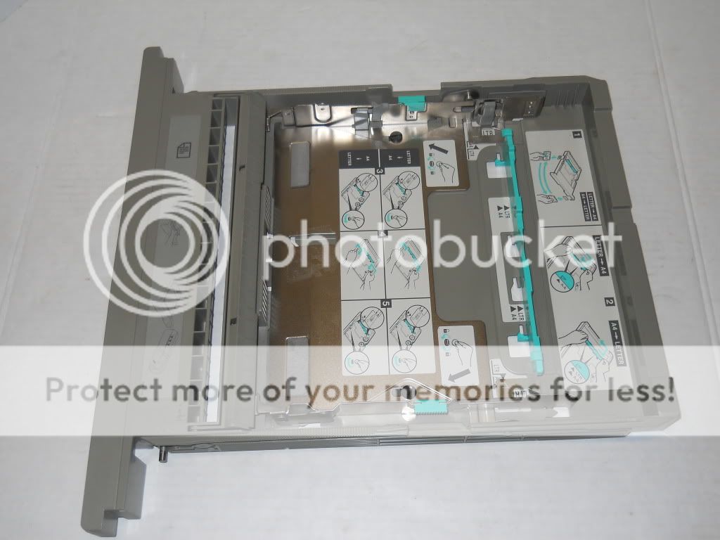

(#) laci6662 válasza tranzisztor hozzászólására (») Márc 23, 2011 /
Úgy néz ki végre jólett , hajtottam egy kicsit az új blade-en, hogy a közepe felfelé púpos legyen, így mikor bemelegszik nem kifele hajlik hanem pont a drum felé, jobban nekinyomódik a közepe ahol gond volt vele, köszönöm mindenkinek a segítségét .
A fuser tiszta egyébként belül is, viszont 20-22 másodpercenként fűtöget 1-2mp-et standby-ban, szerinted ez normális, vagy a thermisztor hülyéskedik? (a 8100-asom jóval ritkábban fűt rá stby-ban, a IIIP-ről nem is beszélve)

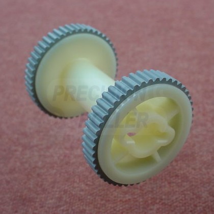

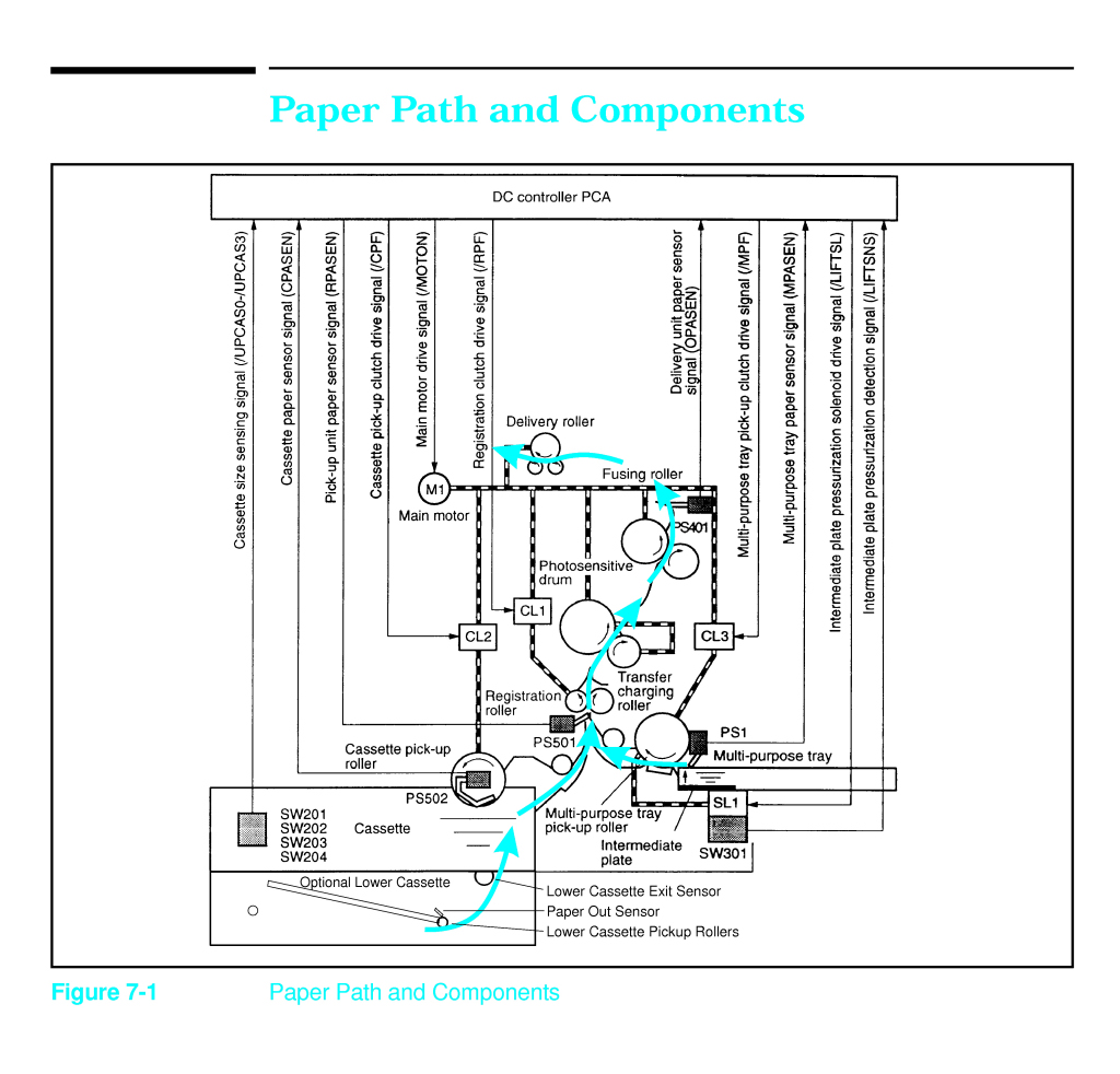

Olyan problémám is van még a 4V-vel, hogy az alsó papírtálcából nem szereti felvenni a papírt, azt hittem a gumigörgői öregedtek el, de megnéztem és puhák, tapadnak, nem keményedtek ki, papírlapot hozzányomva kézzel szépen húzza, ez ellentmond az öregedésnek/kopásnak, plusz mikor nem tudja felvenni a papírt a tálcából úgy látom már kihúzza a többi közül (legalábbis valamennyire) mert mikor kihúzom a tálcát a lap visszagyűrődik U alakban a printer papírbemenete felé.
A görgőket egyébként alig forgatja talán fél max. 1 fordulatot, ez normális?
Mellékeltem a papírút ábrát a szervizkönyvből, illetve
ITT látható milyen a papírfelszedő görgő, ebből van benne 2 egy tengelyen amit kuplung kapcsol, a papír állandóan neki van nyomva (a tálcát mikor betoljuk azzal fel is emeli).
A tálca pedig ÍGY van kialakítva.
Üdv: Laci

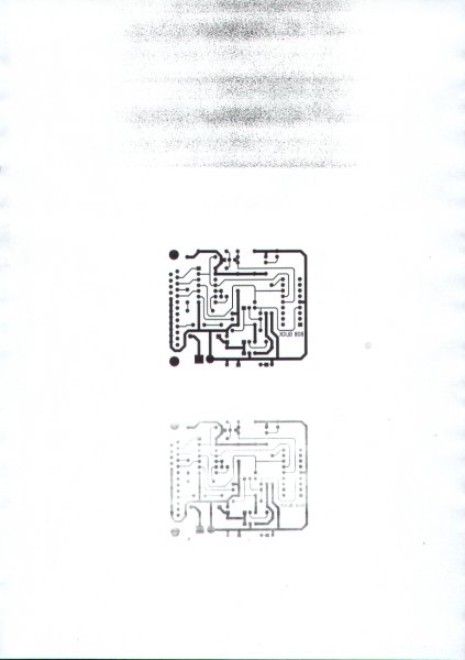

(#) AZA hozzászólása Márc 25, 2011 /
Kedves sorstársaim
Rakoncátlankodó HP1010-es nyomtatómat szeretném megzabolázni.A történet a következő:Tonertöltésig kiválóan működött a nyomtatóm,azóta viszont a mellékelt ábrán láthatókat produkálja.Nyákot késziteni viszont igy bajos,sőt majdnem lehetetlen.Néha a maszat még terjedelmesebb,a szellemkép meg nem kivánatos.A papir begyújtásra még jó,de úgyis vége a télnek.
Minden tanácsot szivesen fogadok,előre is köszönök!
