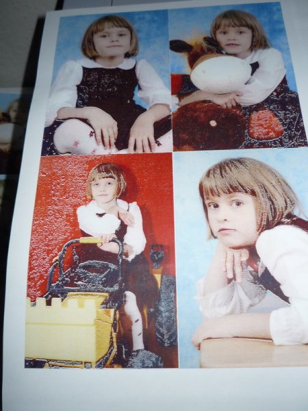

(#) zsoltee0001 válasza AZA hozzászólására (») Márc 26, 2011 /
Sajnos a válasz egyszerű: vissza kell térni a gyári toner-ra vagy más port használni.
Ebből a képből nem tudom eldönteni, hogy a dob ill. a fixáló okozza e- az ismétlést.
Ha a tonerpor jó rajta van, nem lehet lekaparni, akkor nem okozhatja a fixáló, az esetlegesen magasabb olvadáspontú toner a hibát.
Ha a dobnál történik az ismétlődés (és ez a valószínűbb) a dob visszamaradó alacsony töltése okozhatja.
(meg kell mérni az ismétlődést és összevetni a dob átmérővel)
Másképp fogalmazva ez a tonerpor magasabb dob töltöttségi szintet igényel.
A gyanúm az, hogy ezzel nem lehet mit kezdeni.
üdv
