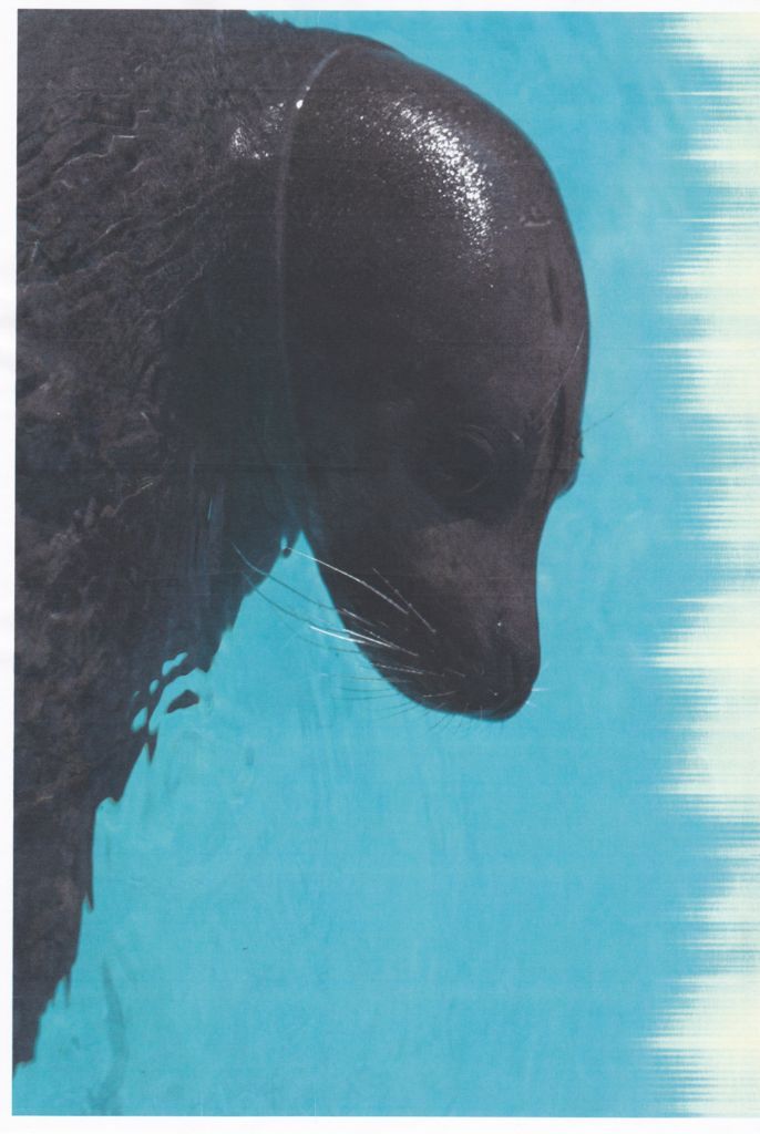

Az lenne a kérdésem, hogy mi okozhatja a következő hibajelenséget egy HP CLJ 1500-as színes lézernyomtató esetén. A hiba jelensége a következő:
Nyomtatás során az oldal jobb szélén (enyhén változó vastagságban) sötét vastag csík nyomtatódik. Próbálkoztam egy két egyszerű tisztítási művelttel, kiszedtem a tonereket, kiporoltam amit tudtam, majd mindig újabb tesztoldalt nyomtattam. Az eredmény mindig ugyan ez volt. (mellékelt 1. kép)
Majd egyszer csak a semmiből több oldal nyomtatás közben az egyik oldal váratlanul szinte teljesen tiszta lett ( mellékelt 2. kép)
Azóta csak 1-2 oldalt nyomtattam vele, az egyiknél újra kicsit koszos.
Mi lehet a baj? Mi lehet koszos?
A legjobban a hirtelen megjavulás zavar és mert nem tudom mi okozta és hány oldal után jön elő újra.....
Előre is köszi!
(#) zsoltee0001 válasza farigabor hozzászólására (») Jún 10, 2013 /
Nekem úgy tűnik, mintha a fekete kazettának a töltő hengere nem feküdne fel rendesen azon az oldalon az OPC dobon.
Azért szedd szét és nézd meg, (2 oldalról 1-1 rugó nyomja rá) mert ilyenkor piszkosul fogy ám a fekete.
(#) szeva000 válasza szeva000 hozzászólására (») Jún 10, 2013 /
csináltam egy szkennelt képet isigazából nem volt ez koszos,hanem csak a sárga toner szórja a port...de a hiba azóta lett meg benne)

(#) sargarigo válasza szeva000 hozzászólására (») Jún 10, 2013 /
Mondom mutatom
Ugyan HP nem asztalom, de volt szerencsém egy hasonló szituval!
Szedd szét a lézert, és nézegesd meg a tükröket! Az hogy melyik tartozik a sárgához, elvileg könnyen megtalálod, ha követed a sárga toner útját.
A lényeg, hogy valószínűleg kimozdították a sárga tükröt a helyéből, ezt kellene visszatenni. A TÖBBIHEZ NE NYÚLJ! Amit én csináltam, ott a tükrök szélei gyárilag le voltak kenve valami fehér trutymóval, ami aztán szépen rákötött. Mivel a trutyi szilárd, így a tükör kimozdítása cakkosra törte a szélét. Ez volt a szerencsém! Fellazítva a tükör rögzítő rugóit nagyon óvatosan vissza tudtam illeszteni az eredeti pozícióba, úgy hogy a ragasztó cakkozását próbáltam eredetibe visszaállítani. Megjegyzem, még így sem sikerült elsőre, de másodikra tökéletes lett! Persze volt nagy öröm
Hátha nálad is menne ez!

(#) szeva000 válasza sargarigo hozzászólására (») Jún 10, 2013 /
Itt az a gond,hogy csak magát a lézer egységet vették ki és kívül az üveget takarították meg.Szét nem szedték...Így is elmozdulhatott valami benne?Ráadásul mind a négyet kivették.
Négy külön lézer van benne? Talán egy próbát megér megcserélni valamelyik másikkal.
A másik amit el tudok képzelni, hogy a sárga lézeregység felütközik valamiben, rosszul került vissza a helyére, így mellélő.
Én is első körben erre jutottam hirtelen...Holnap ha lesz időm,szétszedem és átcserélem.Viszont ha úgy is előjön a gond,akkor mégis abban keresendő a hiba.
Szétkaptam én tegnap még(az a baj eléggé nyűgös hozzáférni),de nem láttam,hogy rosszul lenne felfogatva.(bár a felfogatás igen rossz megoldás sztem.Mind a négyet egy rugós feszítés tartja és egyszerre kell őket felhúzni)
(#) szeva000 hozzászólása Jún 11, 2013 /
Újra szétszedtem,a lézer egységeket ki és ismét beraktam...Most már nincs elcsúszás oldalra,viszont a a feketén kívül a 3szín hosszanti irányban 1-1,5mm-t csúszik...
(#) sargarigo válasza szeva000 hozzászólására (») Jún 11, 2013 /
Az a csúszkálás eddig is ott volt, megnéztem az előző képet is! Most próbálj meg egyet kalibrálni, ezt már elvileg ki kellene tudnia korrigálni. Nem tudom van-e valami telepített beállító programja, vagy a gépen valami kalibrációs menü. Nézz szét, hátha!

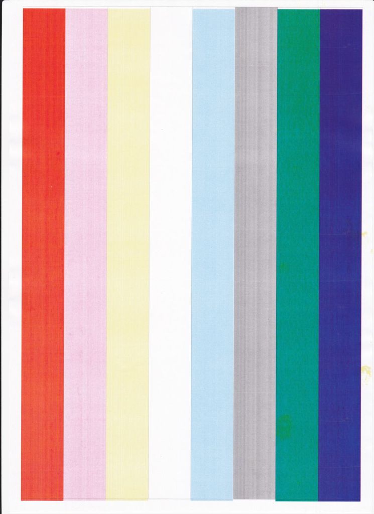

(#) szeva000 hozzászólása Jún 12, 2013 /
Na....addig eljutottam,hogy minden oké,de lett egy újabb hiba ...De nem tudom miért...tonereket cseréltem,Új tr. belt és fuser is van.Ugyan ezt csinálta azzal is.

(#) zsoltee0001 válasza szeva000 hozzászólására (») Jún 12, 2013 /
Hello
Ez OPC szalagos és a festékezőt nyomkodja oda színenként, vagy külön opc-ja van minden színnek?
Mert ha az előző, akkor valamelyik szín jobb sarkát nem tolja rá normálisan.
(#) szeva000 válasza zsoltee0001 hozzászólására (») Jún 12, 2013 /
A tonerekben külön van a drum mindegyiknél.
A képátvivő pedig szalagos. Ez lenne:
http://www.uniomax.hu/hp-clj-4650-electrostatic-transfer-belt-etb-a...4.html
De sajna nem látok egyszerűen érintkezési hibát....Pedig annak tűnik így,mert ha csak FF-ben nyomok,akkor nincs gond.
(#) zsoltee0001 válasza szeva000 hozzászólására (») Jún 13, 2013 /
Meg kéne állapítani, konkrétan melyik színnel van a gond.
Nyomj egy CMYK színt arra az oldalra.
Ha eddig jó volt, akkor nincs szerintem nagy vész.
Nem lehet, hogy összefogdostad valamelyik OPC-t szerelés közbe?
(#) szeva000 válasza zsoltee0001 hozzászólására (») Jún 13, 2013 /
össze bizta nem fogdostam,ez kizárt,mert másik tonerrel is ez van....de csinálok és majd szkennelem.Remélem a szélén ki is jön a hiba majd

(#) adapter válasza szeva000 hozzászólására (») Jún 13, 2013 /
Szia,
meg tudod állítani nyomtatás közben?
Lehet hogy hülyeséget mondok, de én megnézném , hogy az OPC-n ott van-e egyáltalán a toner vagy ha már ott sincs akkor festékezőről nem kerül át a dobra. Ha az OPC-n ott van a papíron nincs akkor meg inkább transzfer gondra tippelnék.....
(#) szeva000 válasza adapter hozzászólására (») Jún 13, 2013 /
holnap otthon leszek du-án,akkor meg...de ma volt kb 5percem...CMYK minták tökéletesek....de ott van a lap széleken kb 2cm szél amin semmi nincs...pont ott van a hiba...így természetesen tökéletes.
Azután nyomtattam egy demó oldalt...szintén tökéletes...mégegyet...nah ott már látszott a bal oldalon a hiba...azután még 2db képet és szintén hibás....
transzfer belt hiba kizárva,mer kettővel is ugyanezt csinálja,tonernél szintén....(Y,M,C cserélve)
Mint mondtam már,hogy FF-ben tökéletes a kép...csak színesben van hiba....csak az a fura,hogy egyszerűen nem látom miért

(#) zsoltee0001 válasza adapter hozzászólására (») Jún 14, 2013 / 1
Írta:
„,mert ha csak FF-ben nyomok,akkor nincs gond.”
Tehát kizárható a transfer hiba, a papír is.
Szerintem egy bizonyos szín lesz a hunyó (cyan-ra tippelek)
Azon a részen, vagy nem is kerül festék arra a részre már az opc-nél, vagy az opc-ről a transferre.
A kettő közül valamelyik.
Amit írtál, hogy menetközbe megállítani, jó ötlet.
(#) szeva000 válasza zsoltee0001 hozzászólására (») Jún 14, 2013 /
ezt én is látom,hogy egyértelműen nem kerül festék,de az a vicc,hogy néha jó
most az lesz,este felé lesz kis időm és kipróbálom menet közbeni megállítást...aztán jövök

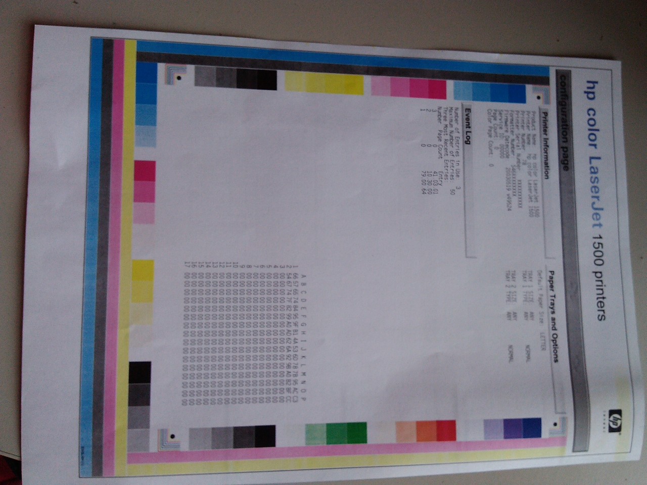

(#) szeva000 hozzászólása Jún 14, 2013 /
Na,csak hazajöttem,idegel a dolog....A cyan tonernél már a dobon ott a hiba egyértelműen és így kerül fel már a kép a papírra.Az a fasza,hogy ez a toner pedig nemrég felbontott gyári toner.....
Most kotortam elő egy másik ugy-ott szóródós lomot és megy rendesen a szélén a papírnak is... úgy néz ki....
A legfurcsább dolog,hogy 2db gyári cyan tonerrel is ez volt a hiba....Nah mind 1...kértem most kölcsön egy 50%-os cyan-t(most már tökéletes így ezzel),most meg ebayen ütöttem le 2db xerox tonert,hátha azok megbízhatóak az utángyártott kategóriában...Ha a gyári ennyire lom......A kettő 72font lett.
Node már nem agyaltam,bennemarad az új tr. belt és fuser...legalább nem lesz vele baj mostanában.
Most este felindulásból szereztem egy CLJ 4600-at,úgy néz ki,hogy szinte tökéletes,a sárga és a fekete annál is fossa a port...A cyan és magenta nem volt benne pont....Holnap átrakom őket bele és sztem szaladni fog azonnal...

(#) zsoltee0001 válasza szeva000 hozzászólására (») Jún 16, 2013 /
Lehet érdemes lenne belekukkantani abba a dobegységbe, ha néha jó, akkor az kizárja a dobhibát (esetleges szennyeződést)
A képet megnézve, néminemű ismétlődést vélek felfedezni.
Ezt az ismétlődést le tudnád mérni?
Nyomtatók szervíz manuáljába részletezik, milyen hiba ismétlődés melyik alkatrész hibájára vezethető vissza.
Ebből ki lehetne indulni, elképzelhető egy gyenge developer bias kontakt, ami forgás közbe jön elő.
Ennek a topicnak az értékét mindenképpen növelné ha meg lenne a hiba, meg lehet, neked se jönne rosszul pár használható kazetta.
(#) szeva000 válasza zsoltee0001 hozzászólására (») Jún 16, 2013 /
Itt egyértelműen a 2db cyan toner a ludas....Most kipróbáltam a CLJ4600-at,amit a minap szereztem és abban is ugyan ez a helyzet....Mindkét tonerrel ilyet nyomtat.Az meg,hogy 30képenként meg valamitől egy jó.....nem tudom mitől van...
