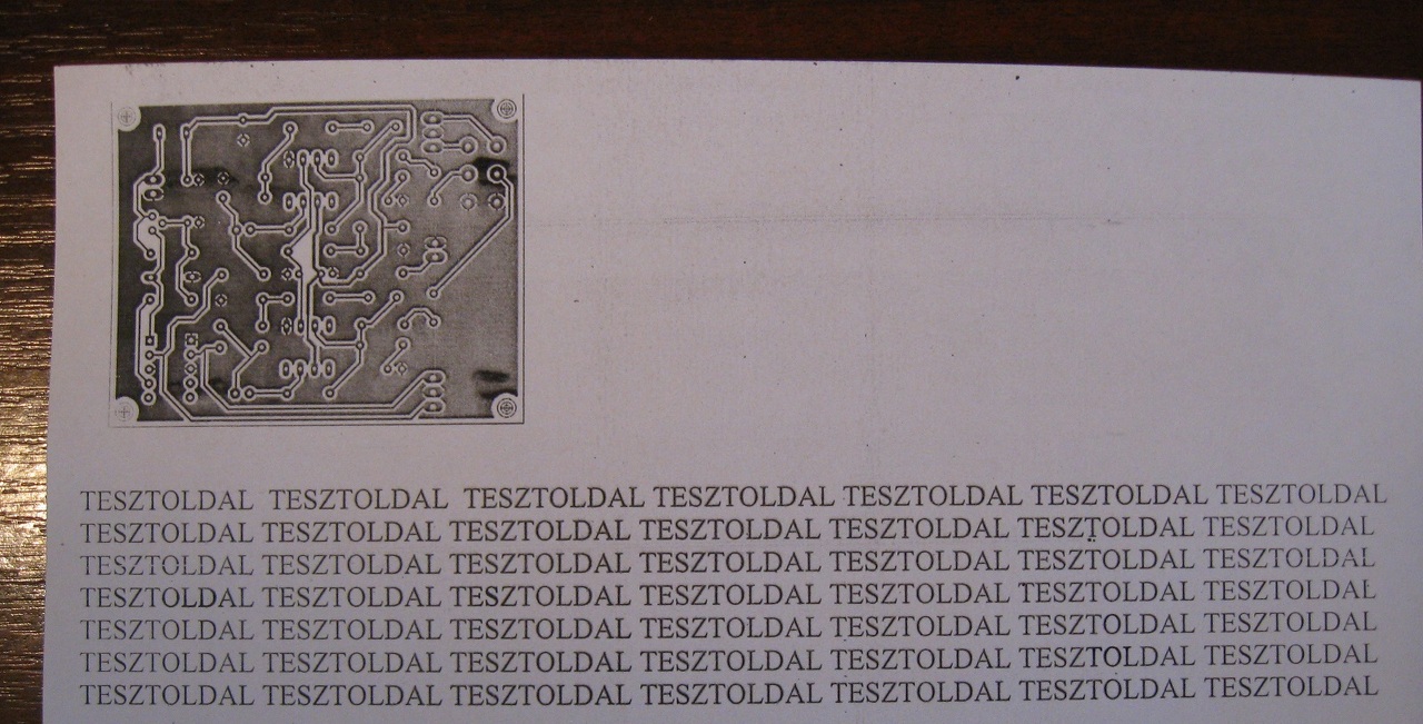

(#) LaciSupreme hozzászólása Júl 10, 2013 /
Nem volt már igazán sötét a HP 6L nyomata, gondoltam az OPC dobot megtisztítom. Apró kis körkörös karcok voltak már benne. A nyomat fehér része az is maradt, nem szemetelt.
A tisztítást persze alkohollal tettem.
Az eredmény a képen látszik: alig tapad festék, a nyomat homályos (kb. mint egy tintasugaras) és koszol is.
Megúszom a javítást egy OPC dob cserével, vagy más baj is lehet?
Köszönöm,
László
A hozzászólás módosítva: Júl 10, 2013
(#) pika75 válasza Lali24 hozzászólására (») Júl 10, 2013 /
Szia, a behuzo gumigorgo van elkopva / megoregedve. Cserejevel megoldodik a problema.
(#) LaciSupreme válasza LaciSupreme hozzászólására (») Júl 10, 2013 /
És közben felmerült még egy kérdés.
Utángyártott toner mindennel, festékkel, 2500 Ft alatt kapható ehhez a típushoz, ami nevetségesen olcsó. Megfelelő minőségűek ezek, kibírják a névleges 2500 oldalt?
(#) pika75 válasza LaciSupreme hozzászólására (») Júl 10, 2013 /
Szia, itt a forumon mar nagyon sokszor esett szo ezekrol az idos nyomtatokrol. Az "uj" tonerkazetta sem uj, hanem regota raktaron allo, elfekvo keszletekrol van szo, amiben a lehuzokes mar eloregedett, elvesztette rugalmassagat. Ami elso h.sz. illeti, jo lett volna egy egesz oldalt lefotozni, mert latok olyan sotet foltokat a nyak-on, ami szerintem nem kene ott legyen, de nem tudom eldonteni, hogy ismetlodik-e vagy sem. Az opc-t altalaban nem tisztitjuk oldoszerrel, meg alkohollal sem, mert feloldhatja a fenyerzekeny reteget, es annyi neki. Ha a nyomat nem eleg fekete, annak tobb oka is lehet, az elso dolog az, hogy megnezed van-e eleg toner benne, azutan az opc csere.
Ja, es ha nyak-ot nyomtatsz, felejtsd el a 2500 oldalt. Az a standard 5%-os lefedesre van megadva, nyak nyomtatassal sokkal tobbet hasznalsz.
(#) LaciSupreme válasza pika75 hozzászólására (») Júl 10, 2013 /
Köszi a választ!
Igen, ismétlődik a folt az üres részen is, csak halványabban.
Van benne por bőven, olyan 100 oldallal korábban töltöttem.
Persze, nincs 2500 oldal, arra gondoltam, hogy kibírja-e az utángyártott toner többi része, míg kifogy belőle a por. Vagy hogy egyáltalán használható-e az ilyen termék. De ha jól veszem ki a szavaidból, talán még jobb is egy ilyen friss gyártás – már ha ez az – mint egy eredeti, de réges-régi darab. (Meg ugye olcsóbb.)
