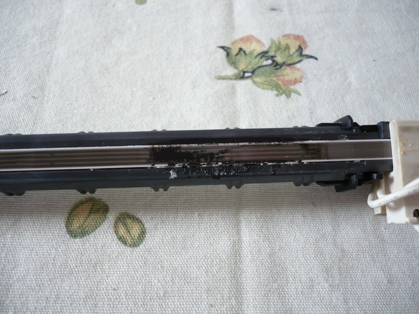

Van egy HP 3020 scanneres nyomtatóm amit olcsón az ebay-ről vettem és szeretném megjavítani.
A problémája, hogy teljesen rossz a fuser fólia és a fele meg hiányzik. (a nyomtatóban van darabokban)
Kérdésem, hogy cserekor mennyi szilikonzsír kell a fólia alá illetve hogyan cseréljem majd ki.
(nem a szétszedés érdekel azon már túl vagyok)

(#) 1984white válasza 1984white hozzászólására (») Szept 26, 2013 /
Felteszek egy képet is a fixálóról.
Sajnos a fólia fele ledarálódott, ez volt az egyetlen hibája a gépnek. A fekete festékpor rákerült az égetőmű belsejére és az a fekete folt sajnos ebből lett az idők során. (így használhatták egy darabig)
Szerinted ez okozhat bajt illetve hogyan szedjem le?

(#) eyess válasza 1984white hozzászólására (») Szept 26, 2013 /
Ez nagyon frankó én még ilyet nem láttam.
Valószínű egyébként , hogy nem bele való port tettek bele , vagyis alacsonyabb volt a hőfoktűrése a pornak , és ezért éghetett rá .
Hogy mivel tudod leszedni én alkohollal szoktam tisztítani általában , de azt is úgy , hogy nem nyakig beáztatva , csak éppen , hogy , és nagyon finom kendővel .Vattával nem jó , ahogy sok videón is látszik , mert abból szeretnek a szálak itt ott megragadni , azt meg elég nehéz utána leszedni.
De ha épp nincs alkohol , akkor a Denaturált szesz is megteszi.

(#) zsoltee0001 válasza 1984white hozzászólására (») Szept 26, 2013 /
A teflonszalag el szokott "mászni" ha nem kap kenést hátulról, ha teljesen tönkrement akkor csere.
Már találkoztam olyannal ami csak meg volt gyűrődve, szétszedve hőlégfúvóval jó nagy hőmérsékleten visszarúgta magát, szóval jó lett, a gép meg garanciás volt, úgy, hogy ne is gondolj olyanra, hogy ezt bárki javítgatta előtted.
Én szilikonolajjal szoktam kenni az ilyet, mert nincs szaga magas hőmérsékleten.
A fixáló környékbeli műanyagoknak (nem abs) bírniuk kell az acetont, nitrohígítót.

(#) 1984white válasza zsoltee0001 hozzászólására (») Szept 26, 2013 /
Köszönöm. Az eredeti fólia 2millió fokon sem állna helyre, mert hiányzik a fele . A srác akitől lesz a fólia, azt írta hogy ingyért ad hozzá zsírt is. Akkor az nem jó?
Hova kell kenni? (a fólia hátuljára vagy a fuser bordáira amin csúszik a fólia?)
Ezt csak érdekességképp írta, hogy van amikor még menthető.
Ha hozzávaló, akkor az a legjobb!
Én azért írtam a szilikonolajat, mert eddig azt használta.
Igen, azt használtam eddigi pályafutásom során, azaz 3 alkalommal...
Kenj abból a zsírból arra a fűtőbetétre, persze miután megtisztítottad.
A fólia hátulját, ne kend be mert csúszni fog a papír és elakad XD
