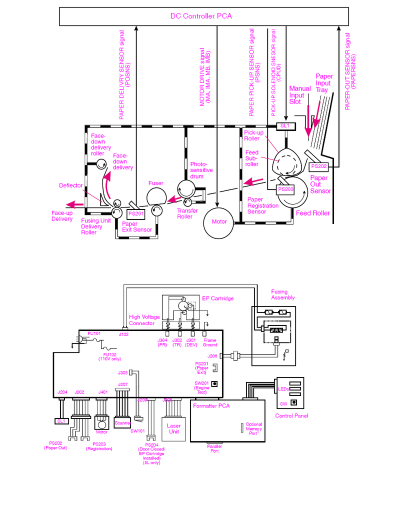

(#) eyess válasza elektrorudi hozzászólására (») Szept 18, 2013 /
Talán , ha leírod milyen nyomtatód van , illetve milyen nyomtatóhoz kellene magyarázó ábra , akkor szétnézek a puttyonyomba , és hátha lesz neked is benne valami.

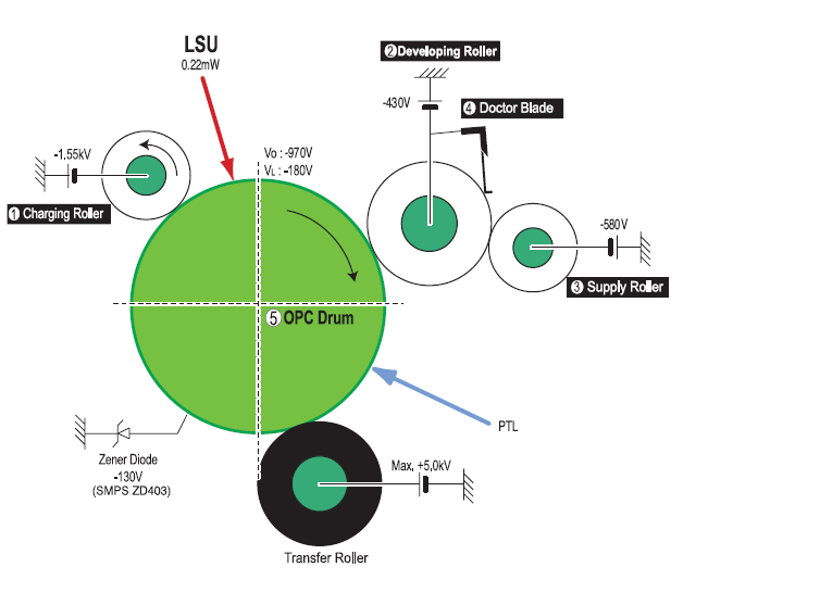

(#) gulyi88 válasza elektrorudi hozzászólására (») Szept 18, 2013 / 1
Volt egy másik próbálkozásom is. Alap dolog hogy a második (developer) hengeren lévő festékréteget kell megvastagítani, ennek a vastagságát fizikailag a doktor blade nevű lemezke állítja be (ésvagy hengerek feszültsége is, ésvagy a henger felületi érdessége is), gondoltam, ha kicsit megpiszkálom a lemezkét, akkor lehetséges, hogy vastagabb festéket hagyjon fent. Ezzel sikerült tönkretemmem a gyári lemezt, így reszeltem egy nyákcsíkot a lemez helyett, amit csavarokkal rögzítettem, hogy piszkálni tudjam a hézagot a henger és a lemez között (A reszelést üvegfelületen finom smirglivel próbáltam a lehető legegyenesebbre csinálni).
Alapvető probléma hogy a henger nem fix csapágyazású, tehát mozog (a lehúzó pengének követnie kell(ene))!
De egyes részeken (hosszrányú sávokban) el tudtam érni olyan festékvastagságot, ami kívánatos lenne, persze máshol meg kevés, vagy túl sok volt a festék.
Valami más anyag kellene a penge helyett, ami elég rugalmas (valami szilikon-műanyag kombó), ugyanakkor a hengerre ható nyomóerőt változtathatóvá kell tenni, hogy kívánt festégvastagságot be lehessen lőni.
A henger érdességére visszatérve észrevehető volt a nyomtatáson, főleg kevés festékvastagságnál.
Aztán arra gondoltam hogy befognám az esztergába a developer hegnert és lekapok belőle pár tized mm-t, de akkor már nem volt ép a gyári blade és egy másik tonert nem akartam szétbarmolni, úgyhogy abbahagytam a kisérletezgetést a mechanikával és megpróbáltam az új utángyártott tonterrel a feszültségek manipulálását.

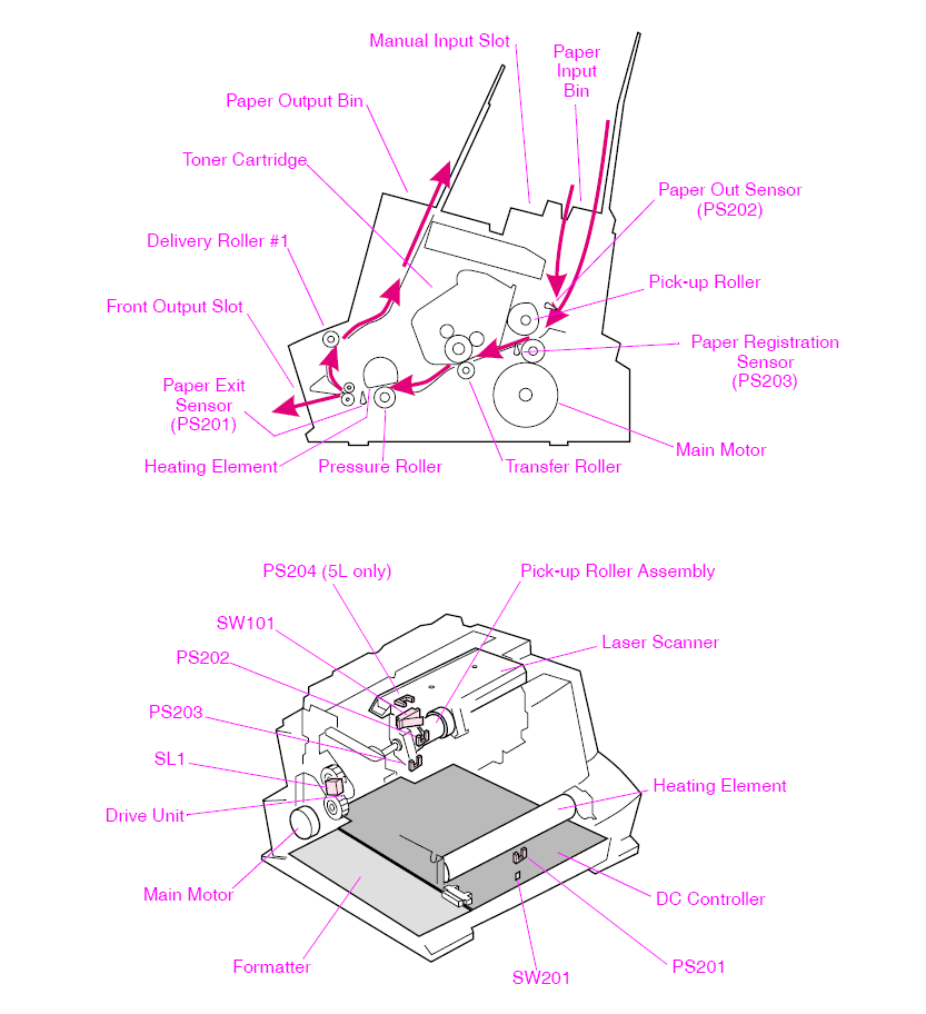

(#) elektrorudi válasza eyess hozzászólására (») Szept 18, 2013 /
Szia,
Ilyen:
„Van egy HP 6L nyomtatóm, amit NYÁK készítésre használok. Van-e lehetőség a felvitt por mennyiségének növelésére?”
Gyári Service Manual-om van hozzá, de az (mint tudod) nem tér ki ilyesmire. Tehát nagyon megköszönném, ha a puttonyodben találnál valamit.

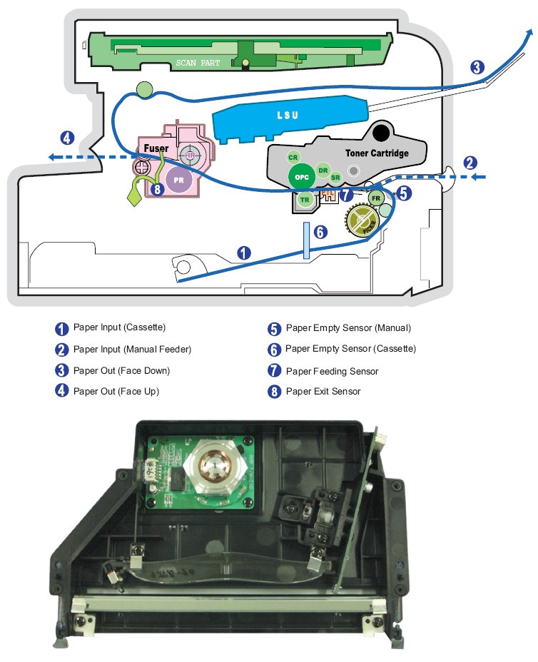

(#) eyess válasza elektrorudi hozzászólására (») Szept 18, 2013 / 1
Ezt találtam neked , de szerintem neked is ez van , ha mégsem , akkor szerencséd van
Az én toneremben (xerox phaser 3116) a penge egy acéllemez volt, ami a henger felöli végén derékszökben meg volt hajtva. (pont ahhogy ez elöbbiekben csatolt toner szerkezeti képen is van). Így az öregedés rugalmatlanság satöbbit kizárnám.
Ugyan az a toner a gyári első porral elégséges mennyiséget vitt fel a nyáknyomtatáshoz, majd utántöltött porral már nem, szóval a por valamilyen paramétere változott meg (nagy valószinűséggel).
Ezért én azt állapítottam meg a kisérleteim végén, hogy a feszültségek csak a hengereken tartják, illetve hengerek között átviszik a festéket, de hogy mennyi az a festék arra nincs jelentős hatásuk.
Ha lenne másik üres működő tonerem, akkor szorakoznék még vele egy kicsit (mert bosszant hogy nem tudom nyákhoz használni, pedig leginkább csak arra kellene, így meg mehetek rokonokhoz nyomtatni)...
