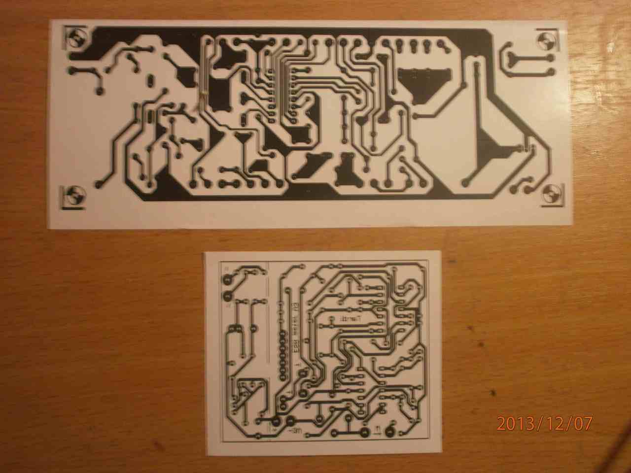

Kipróbáltam,hogy a PCB készítéshez jó e a festékpor az új tonerben. Az is tökéletes lett.
Tehát teljes a siker egyenlőre.

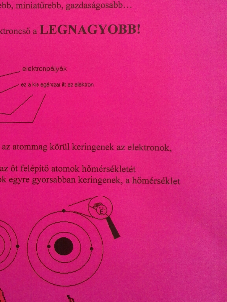

Van egy Canon LBP5050 nyomtatóm és a napokban a world doksikat piros háttérrel nyomtatta ki, sőt mindent úgy nyomtatott.
Van valakinek ötlete mi lehet a baja?
Köszönöm a válaszokat!

Csináltam egy képet a nyomtatásról.
(#) Chipmunk1960 válasza Leraz hozzászólására (») Dec 7, 2013 /
Szia, Igaz már rég volt, de úgy emlékszem, hogy az 1100-as 92A tonerbe való por sokkal feketébb, kontrasztosabb képet ad, s használható az 5-6L modellekhez. Volt egy grafikus ismerősöm, neki is azzal töltöttem pont ezért a kazettáit.
(#) Chipmunk1960 válasza mc-4 hozzászólására (») Dec 7, 2013 /
És csak a word-ből? Próbálj egy testpage-et nyomtatni. Ha ott jó, akkor a driverrel lehet gond.
(#) Leraz válasza Chipmunk1960 hozzászólására (») Dec 7, 2013 /
Szia.
Kössz,megjegyzem de ezzel is jók lettek a nyomatok.Majd ha már kifogy akkor nézek olyan port hozzá.
Kicsit életlen a kép, de úgy látom, hogy a fekete, még a vékony vonalaknál is elég kontrasztos, biztosan jó lesz.
(#) pika75 válasza mc-4 hozzászólására (») Dec 8, 2013 /
Szia, ha kiveszed a bibor tonerkazettat, ugy gondolom megleled a problema okat is. Valami oknal fogva omlik belole a toner. Ne hasznald igy, mert megtelik az egesz nyomtato tonerrel, es eleg negy dolog kitakaritani.
(#) mc-4 válasza Chipmunk1960 hozzászólására (») Dec 8, 2013 /
Hogy lehet olyat nyomtatni?
(#) zsoltee0001 válasza mc-4 hozzászólására (») Dec 8, 2013 / 1
Nézd meg, hogy van-e margó a lapon, tehát van-e a lap szélén kihagyás, vagy totál telibe nyomja?
Ha igen, akkor a magenta dobegységgel lesz gond, ki kéne próbálni egy másikkal, nincs üresed?
(#) Chipmunk1960 válasza mc-4 hozzászólására (») Dec 8, 2013 /
Control Panel>Devices and Printers>Printer Management>Print Test Page. Véleményem szerint, ha dőlne belőle a por, nem lenne ennyire egyenletes, de az elképzelhető, hogy a fényhenger töltött állapotban van, s azért vonzza oda a port. Persze ha a kazettákat tartó tálcát kihúzod, egyből meglátszik, hogy van e különbség az egyes hengerek között.
Ma beleraktam egy üresecske fekete tonert a piros helyére annak csipjével. Nyomtattam egyet és minden rendben. A piros lapoknak van margója és szép egyenletesen minden gond nélkül nyomtat ha ez lenne a cél büszke volnék!
Most azon töröm a fejem, hogy kitakarítom a fekete kazettát és átrakom az alkatrészeit egy alapos alkoholos mosás után. A fényhenger saját színű nincs rajta por.
Holnap nekifogok és cserélgetem az alkatrészeket.
Szia, Próbáld meg először is a toner oldalán lévő fámlapocskákat letörölni, hátha csak festékporos. Azok adják a nagyfeszt rá, ami a töltését és kisütését végzi a hengernek.

(#) mc-4 hozzászólása Dec 9, 2013 /
Érintkezők kipucolva, konfigurációs megcsinálva, tesztoldal kinyomtatva.
Minden működik frankón... mégsem kellett két tonerből egyet bűvészkedni.
Igaz már panaszkodik a színes festékhiányra, de orvosolom azt is.
Köszönöm a segítséget!
