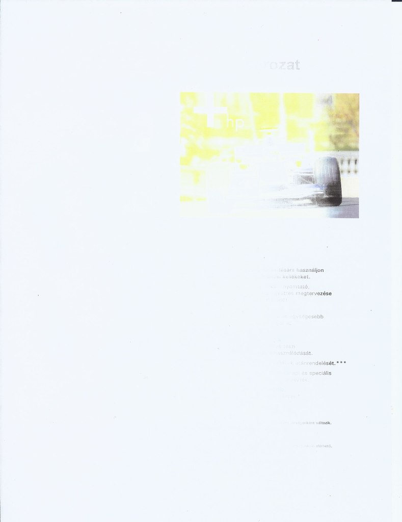

még mindig a 2840-es HP-val közdök.. A korában felvetődött hibámat sikerült orvosolni, így a nyomtató végigmegy az inicializálás folyamatán. A lapolvasó 6 hiba miatt ez a része még nem megy, de amíg nem nyomtat tökéletesen, addig nem is foglalkozom azzal a résszel. Viszont sajnos a nyomtatás sem meg rendesen. A tesztoldalon és bármilyen nyomtatásnál a lap egyik szélére nyomtat csak, ami a lapon befelé haladva folyamatosan halványodik. Színek amúgy megvannak mind. Csatoltam egy képet a hibáról.Ezt mi okozhatja? Köszi és üdv: spgabor
Az csak szkennelési hiba, hogy a yellow a lap közepéig megy?
Valami nincs a helyén és/vagy félreáll, pl az opc és a image transfer belt (nem tudom ennél, hogy hívják) találkozásánál nem áll jól és nem ér hozzá, nem tudja átadni a képet. Ha nincs meg a hiba kapásból, akkor állítsd le menet közbe és nézd meg, hogy a dobon ott van-e a kép. Mondjuk ezt a tipust nem ismerem, egy dob van, vagy minden színhez külön dob? Üdv
tesztoldal nyomtatásnál lett ilyen. De elvileg már megvan a hiba oka.

Milyen hiba az ami a sárga lap közepéig megvan, aztán mintha elvágták volna, a többi szín pedig átmenettel megszűnik?... kíváncsi vagyok.
Na, a színekkel nincs baj. Ha nem sima tesztoldalt, hanem a tonerszintek állapotát mutató oldalt nyomtatva (most nem ugrik be a neve) látszik, hogy minden szín megvan szépen. De ott is csak az oldal egyik felén.
A hiba az, hogy ferdén van benne a tonereket tartó és forgató egység, ki volt véve egy másik hiba miatt. Vissza lett rakva, viszont sajnos nincs a helyén teljesen . Egy szakitól kapott tipp alapján nem teljesen a helyére, mert egyik oldala kicsit távolabb került a dobegységtől, mint a másik. Pedig külsőre nem látni, hogy nem akadt volna a helyére, de egyik fele kb 2 mm-rel messzebb van a dobtól mint a normális helyre visszamenő oldal. Így a távoli oldalra eső port nem tudja a fényhengerre felvinni, ezért nem kerül át a papírra sem. Az hogy a sárga miért erőteljesebb, azt nem tudom. Az majdnem 100%-os, a többi olyan 10-20-on van. Lehet, hogy összefügg, lehet hogy nem. Majd ha a forgató egység a helyére kerül, akkor kiderül. Remélem érthetően írtam. ![]() Üdv: spgabor

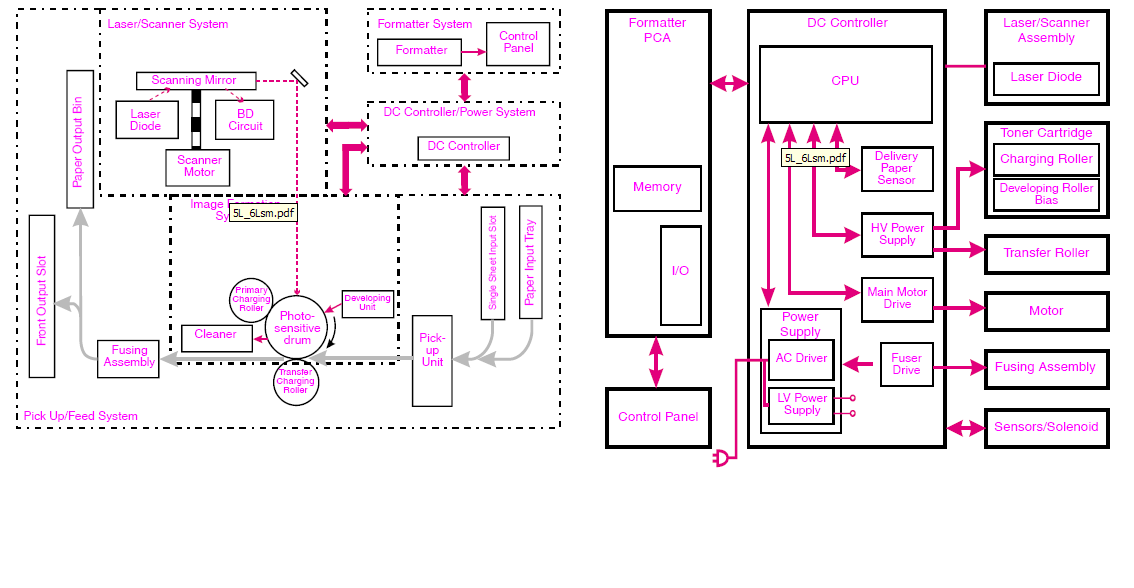

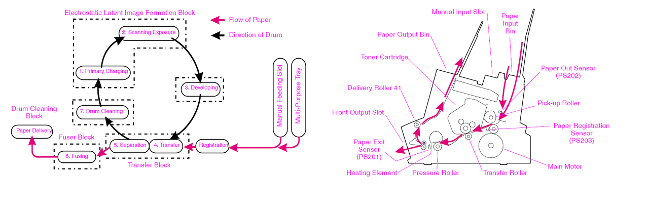

Kérnék egy kis segítséget, látom értetek a dolgokhoz. Van egy HP Laserjet 5L nyomtatóm, de valamiért nem működik rendesen,halványan nyomtat illetve néha ki is hagy részeket a mintából. Festék van a tonerben ez tuti. Már ki is takarítottam a tonert de még mindig semmi. Van valami ötletetek?
Szia! Azt kellene először is megnézni, hogy a fényhengeren milyen a nyomtatás képe, tehát félúton ki kell húzni a konnektorból. Fedelet előre hajtva a tonert kivéve látható a papíron illetve a hengeren lévő por. Mindkettőnek egyenletesen feketének kell lennie. Arra számíts, hogy ami még nem ment át a fixálón, az fog, koszol. Persze a fényhenger állapota is sokat "elmond". Ha van, legegyszerűbb egy biztosan jóval kipróbálni. Ha azzal sem jó, akkor a laser egységet kell először kitakarítani. Ha idáig eljutottál, írj s elmondom a következő lépéseket.Üdv: Mike
Holnap akkor megnézem a nyomtatás képét a fényhengeren.Maga a laser egység elvileg a toner felett van igaz? Lehet rosszul tudom. Azt hogy tudom megtakarítani?
Igen a nyomtatóváz legfelső részén, egy fekete doboz.
Kihúztam félúton a nyomtatót ahogy írtad,de nem egyenletes ahogyan lennie kellene. Hogyan tudnék tovább haladni?
A hozzászólás módosítva: Jan 8, 2014
Ha a fényhengeren nem látszik nagyon a kopás nyoma, matt felület, csíkok, pöttyök, akkor valószínű a laser egység koszos. A tonert vedd ki, tedd sötét helyre. Le kell szednia burkolatot, hátul 3, elől 2 csavar tartja, + az oldalán alul a kis müa-fedelet. A googliban, vagy youtubon találsz megoldást, a hogyan-ra. 4 csavar fogja, s ha már a kezedben van ez: Laser unit akkor leveszed a fém takarót. Látni fogsz benne pár tükröt, műanyag prizmát, s a laser forgó /talán 6/ felületű tükrét. Ezeket először óvatosan, ecsettel le kellene porszívózni, kis szívás mellett, hogy statikusan ne töltődjön fel. Minden felületet, ahol a fény áthalad át kell törölni, valamilyen jó minőségű pld üvegtisztítóval, / valami alkohol tartalmú, nem oldószeres anyaggal, ami a müa részeket nem kérosítja./ törlőkendővel, vagy fültisztító pálcikákkal, utána szárazra, hogy csíkos ne maradjon. Oldalt a laser előtt van egy lencse, azt szintén, + még egy másik fényérzékelő-jeladó, azt szintén. Összerakás után, jöhet a próba.
Megtakarítottam a laser egységet ahogyan javasoltad,de semmi változás. Aztán megtakarítottam megint a toner fényhengeres részét utána az első nyomtatási kép már sokkal elfogadhatóbb, de a második már megint ugyanaz. Arra gondolok, hogy talán a fényhenger lehúzó gumilapkája esetleg már nem húz le annyi port, a maradék fentlevő por pedig rátapad a másik hengerre ami ennek hatására nem tudja feltölteni már kellő képpen a fényhengert. Lehet, hogy ez így hülyeség, nemtudom. Vagy szerinted lehet még más amit meg lehetne nézni?
A tonernél a lényeg az , ha kézzel forgatod , és rendesen a gumi hengeren fenn marad a por kihagyások nélkül , akkor a fényhenger töltésénél lesz gond.De ha már a gumihengeren sincs meg a por , akkor ne várd , hogy a fényhengeren , és a papíron is legyen.Ezért tisztítás során sosem szabad szabad kézzel megfogni egyik egységet sem.Ez szigorúan tilos , mert utána nehéz letakarítani a kézről rákerülő zsírt , és ott ugye a por már nem tapad meg.
A hozzászólás módosítva: Jan 9, 2014
Értem. És a fényhenger töltésének hibáját mi okozhatja?
Az hogy a gép nem látja el árammal rendesen , vagy kontakt hiba , vagy táphiba stb .
Nagy vonalakban a lényeg , hogyan is lenne ez.
Köszönöm!Nagyjából kezdem érteni a lényegét. Jómagam annyit vettem észre, hogy a fényhengert ha nyomtatás után megnézem, van rajta némi por, tehát nem tiszta. A gumihengeren is van por. Nyomtatás közben még a ráégetés előtt sem a fényhengeren, sem a papíron nem egyenletes a festék. Megpróbálok valamit küzdeni vele. Nem lehet olyan gondja szerintem.
A toner akkor jó , ha egyik irányba felviszi a port a másik irányba pedig lehúzza .Viszont az már nem megy vissza a tartályba hanem a por gyűjtő tartályban fog landolni normális esetben.
A pornak szépen egyenletesen , és egyenlő vastagságban kell elterülni a gumi hengeren ha forgatod , ha nem , így van , akkor ott valami nem jó. A hozzászólás módosítva: Jan 9, 2014
A hengerek, a toner alatt, és a benne levő, viszi fel a töltéseket. Az oldalán + a nyomtatóban le kell törölni a fém érintkezőket, ha festékporos. Valószínűbb, hogy a fényhenger vesztette el az "érzékenységét" mint hogy a nyomtató nem termelne elég nagyfeszt. Javasolom másikkal kipróbálni, még ha csak kölcsön kérsz is egy tonert egy tesztoldal nyomtatás erejéig. De nem oly drága már egy utángyártott, amit még kb 2-3 X meg tudsz tölteni, annyit bírnak kb a fényhengerek. Ha blade-et is kell cserélni, az már macerás, mert a henger másik oldalán van egy celofán csík, az akadályozza meg a használt por tartályból a por kicsurgását, s azt is illik cserélni, tehát summa nem ér annyit az egész.
