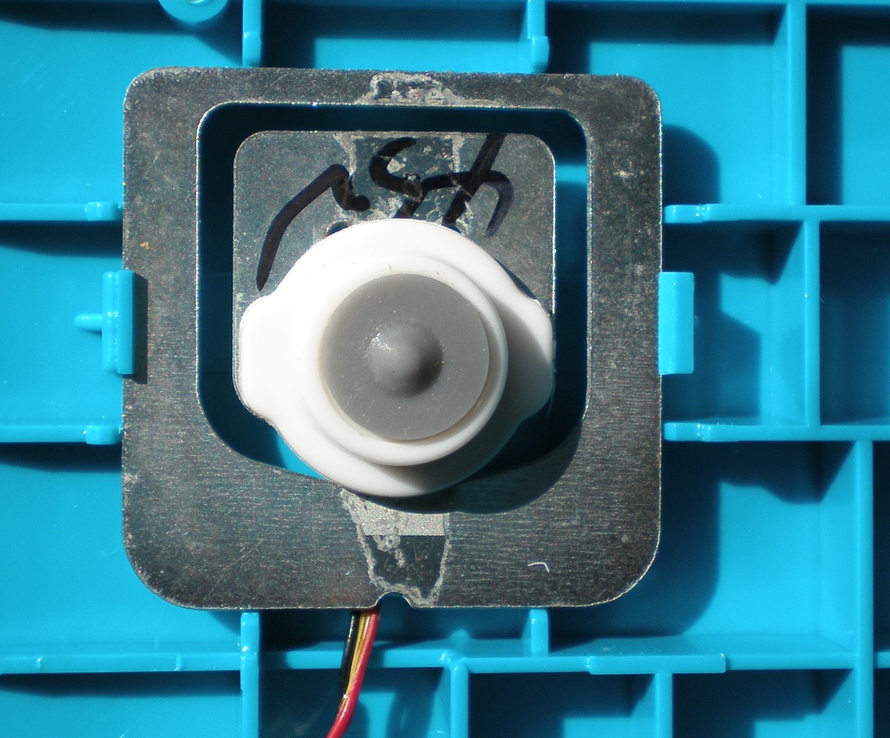

Kaptam egy konyhai mérleget javításra azzal a hibával, hogy nem mér. Meg kéne tudnom állapítani, hogy a nyúlásmérő vagy a beöntött processzoros elektronika a rossz-e. A képen látható a nyúlásmérő, a bekötésére vagyok kíváncsi. Három szál drót lóg ki belőle. Egy piros egy fekete és egy sárga. A mérleg 3V-os gombelemről működik. Feltételezem, hogy a piros a +3V a fekete a GND és a sárgán kéne kijönnie a nyúlással arányos feszültségnek. A kérdésem az, hogy jól gondolom-e? Előre is köszönöm! |
