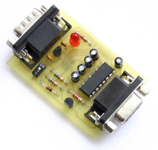

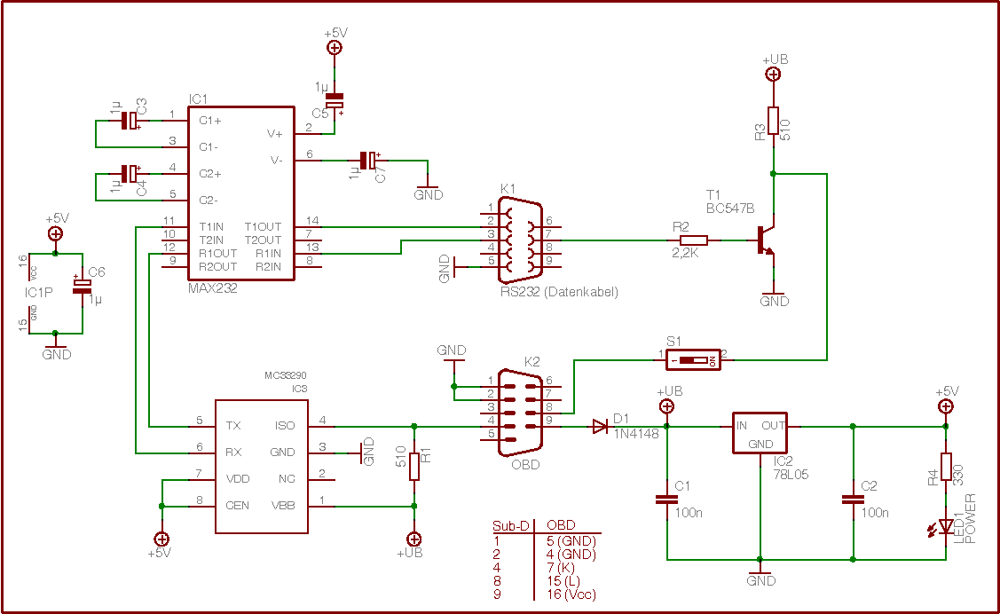

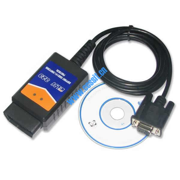

(#) gabo2 hozzászólása Márc 25, 2009 /
Sziasztok !
Egy kis segítséget kérnék, ezen interfész installálásával kapcsolatosan. A laptophoz egy PCMCIA kártyával csatlakozik a laptophoz, ennek kettő soros portja van. A laptop látja az eszközkezelőben a com2 és com 4 portokat. Ezután csatlakoztatom a porthoz az ELM 323 interfészt. A scantool.net progiban beállítom a sebességet és a portot. A teszt lefutása után azt íja ki, hogy "INTERFACE WAS NOT FOUND"
Ez azért van, mert nincs még bedugva a vizsgálandó auto j19682 csatlakozójába, vagy kellene az interfész meghajtó drivere. Kérném véleményeteket. Interfész driver ügyben is kérnék segítséget, mert nem találok interneten ilyet. Ez a készülék esetleg OPELTECH2-vel is menne? Egyébként egy Opel Corsa 1.3 cdti Z13DT motor szervíz intervall törléséhez kellene először.
(#) Dudus válasza gabo2 hozzászólására (») Márc 25, 2009 /
- Tedd a portot COM-1 - re!
- A 4,5 láb ->GND és a 16 láb->12V legyen rajta amikor teszteled, vagyd dugd rá az autóra és add rá a gyújtást.
-ELM illesztő nem megy TECH-2 - vel és semmivel, aminek KK/L adapter kell..
Amit belinkeltél az pl. tökéletes Opel - hez. Csak annyival kell kiegészíteni, hogy az Opel nem csak a standard 7 -es lábat használja K-vonalként, hanem több másikat is. Így érdemes úgy kialakítani a panelt, hogy a K átkapcsolható legyen arra a lábra ahol a kérdéses vezérlő kommunikál.
Ki kell őket próbálni én a ScanMaster-t próbáltam, nem volt vele különösebb problémám.
(#) gabo2 válasza Dudus hozzászólására (») Márc 25, 2009 /
Ezen is van egy DIP kapcsoló. Ezenkívűl még melyik lábakra célszerű a K-line-t kikapcsolni.
Az MC33290 IC az kapható nálunk? A zt kell programozni, vagy nem kell. Nem ismerem.
- Nem kell programozni.
- Kapható, de helyettesíthető pl SI9241AEY vagy SI9243AEY vagy akár diszkrét elemekből is felépíthető a szintillesztő, csak nem éri meg. ( A lomex - ben 200 Ft a 9241AEY)
- Az a DIP a rajzon az L-vonalnak van.
- Ha jól rémlik : 2,5,7,12 de ha google-ban rákeresel kapsz 100 oldalt róla.
Dudus !
Szeretnék azért még egy dolgot kérdezni.
Az általad említett SI9241AEY az nem rakható be a leírt ármkörbe, mert nem egyezik meg a MC33290-el, lábkiosztásban és milyen változtatásokat kell még csinálni. Estleg evvel az általad említett ic-vel készített kapcsolást nem tudnád nekem elküldeni ? Légyszíves erre választ adni.
(#) gabo2 válasza gabo2 hozzászólására (») Márc 25, 2009 /
Vagy esetleg hol lehet kapni Mc 33290-et, az leegyszerűsíti a kérdést
Persze, mert nem lábkompatibilis, de ha megnézed az adatlapját két perc alatt felrajzolhatod, hogy jó legyen.
Tehát csak a lábkiosztást kelll megváltoztatni. az nem okoz problémát

(#) Flamingó válasza Hari1231 hozzászólására (») Márc 28, 2009 /
Köszönöm a tanácsot valószínű a Multiplexertnél maradok.További kellemes napot.
Még egy kérdés a ELM327 Usb az vajon jó lehet ehez a típushoz?
(#) Dudus válasza Hari1231 hozzászólására (») Márc 28, 2009 /
Viszont csak OBD -s autókhoz jó. És nem megy VAG-COM , AB-COM, TECH-2 ...stb szoftverekkel! Én ezeket az univerzális OBD-s kábeleket nem szeretem. Eléggé korlátozott képességek, és a régi típusok támogatásának a hiánya miatt.
Viszont a linkelt Multiplexeres Soros kiábel kiváló régebbi Opel-hez.
-szerintem-
(#) Dudus válasza Flamingó hozzászólására (») Márc 28, 2009 /
96 -os Opel - hez semmilyen OBDII-es kábel nem jó! A linkelt soros multiplex kábel a legjobb .
