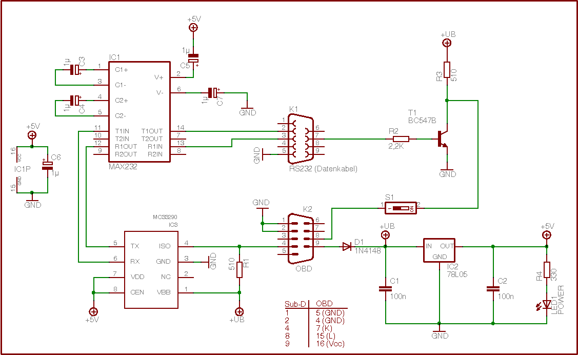

Van benne annyi buszmeghajtó ( SI 9243AEY / SI 9241 AEY) ahány K - vonal, plusz 1 az L - vonalnak. Az összes Transmitt input össze van kötve, mert minden buszon mindig ugyanaz megy ki. A Receive output lábak pedig ( Az L - vonalé nincs bekötve , mert az egyirányú ) egy NAND kapun (CD4002) át vannak közösítve és az így kialakított 2 busz értelemszerűen rá van kötve a max232-re. Kell még egy 5V-os stabilizátor, pár kondenzátor, 510 Ohm-os ellenállás a K-vonalra és az L vonalra felhúzónak és kész is van.

Már ezt egyszer megbeszéltük - ha jól emlékszem - a Tech2 progihoz KK/L interfaces kell vagy az ugynevezet multiplexer, ...és ha lehet soros com portra. ![]() A kapcsolása - szerintem nem túl bonyolult - csak azok a buszmeghajtók! ....de ha megtalálom a rajzot azonnal felrakom.

Sajnos még ezen az MC 33290 és a si9243 -al való helyettesítéssel kínlódok. Ugyan is ilyet kaptam. Kérésem az volna, hogy légyszíves leírni melyik-melyik helyére kerüljön a rajz is mellékelve Itt van a két ic adatlapja. Légyszíves leírni pontosan, hogy melyiket kell behelyettesíteni. Köszi előre is.

Az Rx=RxK és a Tx=Tx egyértelműen helyettesíthető
A SI9243-on nincs Chip Enable ( CEN) tehát ezzel nem kell mókolni. A SI9243 "L" lábát(8) és az RxL -et (2) nem kell bekötni sehová. A K és a Vbat és a VDD egyértelmű, ugyanaz mindkettőnél.

Szeretném megkérdezni, hogy megépítettem ezen készüléket. Kérdésem az volna ,hogy van-e lehetőség az asztalon való kipróbálására, mert egyből nem csatlakoztatnám az autóba, nehogy valamilyen problémát okozzon. Ha valaki tud valamilyen megoldást a tesztelésre, kérném ezt leírni, szívesen venném. 4,5 pont negatív. 16.pont pozítív ezen kívül mást nem tudok. Nem tudom asztalon autón kívűl hogyan lehet tesztelni.
Milyen autón és milyen szoftverrel szeretnéd használni?
A tápot azt ott kapja ahol írod a kommunikáció (K vezeték) pedig a 7-es láb. Vannak típusok amik használják az L vezetéket az a 15-ös lábon van! Vannak típusok (pl.: az opel) amiken a különböző vezérlőegységek (abs, műszerfal, motorvezérlő stb.) különböző lábakra vannak kihozva. Asztalon például össze tudsz rakni egy motorvezérlőt vagy egy műszerfalat, megkeresed rajzon (autodata vagy ilyesmiben) a lábkiosztását adsz neki 12 voltot bekötöd a K vezetéket és ha működik az interface-ed tudod diagnosztizálni

Pontosan egy opel corsa 1.3 cdti 2004-es autót szeretnék ellenőrizni. Pontosan a 7. lábra mit kell kapcsolnom, mert az elmondásból még nem értem. Szeretném ha ezt pontosan leírnád. A szoftver opel tech2 lenne.
Ez akkor még corsa c ha nem tévedek, szóval a kocsinak az OBD csatlakozójának a 7-es lábán van a motorvezérlőnek a diagnosztikai szállja (K) kivezetve! Mivel ez típus hybrid technológiával szerelt vezérlővel jött ki ezért nem nagyon ajánlanám az asztalon történő diagnosztizálását mondjuk a motorelektronikának! Szerintem ha a megfelelő alkatrészek a megfelelő helyükre kerültek az interface-edben akkor nyugodtan rádughatod az autóra kárt nem tudsz csinálni. Ha van lehetőséged szerezd inkább be az opcom vagy az ab com nevű programokat azok is mennek sima iso interface-el és ráadásul minden egyes diagnosztikai funkciónál kiírják, hogy az adott egység, pl. műszerfal, abs, klíma, airbag stb. diagnosztikai szálja melyik lábon jön ki az obd csatin. Ugyanis a 7-es lábon az opelnél csak a motorvezérlőt és az immobilisert tudod majd nézni! A fent említett programok valamelyikével még a kilométer értéket is tudod módosítani. Ha van még kérdésed szólj nyugodtan!
