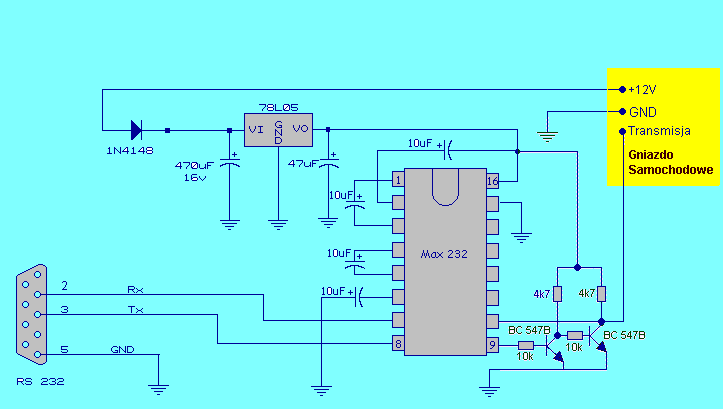

(#) Vecike válasza Tuninger hozzászólására (») Ápr 16, 2008 /
Helló! Én is foglakozom a kérdéssel és ezt a rajzot találtam egy külföldi honlapon! Ez chiptuning interface? Annak volt írva! Tudna valaki nyák rajzot hozzá? Amúgy én úgy tudom az opeleket lehet diagporton chipelni! De csak írni!
(#) Dudus válasza Vecike hozzászólására (») Ápr 16, 2008 /
Ez egy mezei KL (ISO9141) illesztő.
Nem attól lesz chiptuning adapter, hogy alkatrésztemető hanem attól, hogy van hozzá szoftver.
(#) Vecike válasza Dudus hozzászólására (») Ápr 17, 2008 /
Van szoftver! Valamilyen!
Megosztom veletek hátha kisül valami okosság belőle!

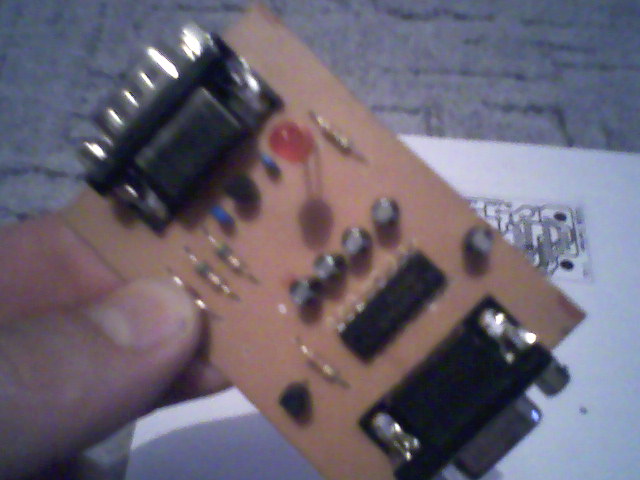

Elkészült az interface-m! Dobozolás és próba van hátra! Minden jót mindenkinek!

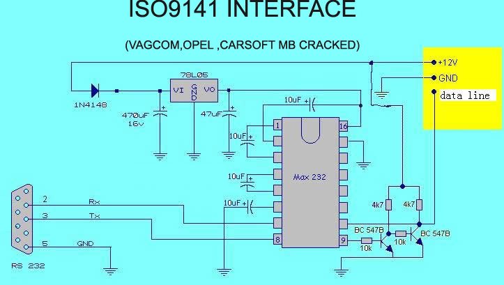

(#) Wariorr hozzászólása Ápr 24, 2008 /
Szaisztok szeretnék tanácsot kérni szerintetek ez müködö képes lehet mert én megépitettem de nem nagyon megy 1996 felicia-n probáltam rengeteg progival nemtudom mi lehet a baj...
(#) Dudus válasza Wariorr hozzászólására (») Ápr 24, 2008 /
Ez az interface nem az igazi.
A 4.7K -s ellenállásokat cseréld 510Ohm - ra és ellenőrizd nem kötöttél-e el valamit.
