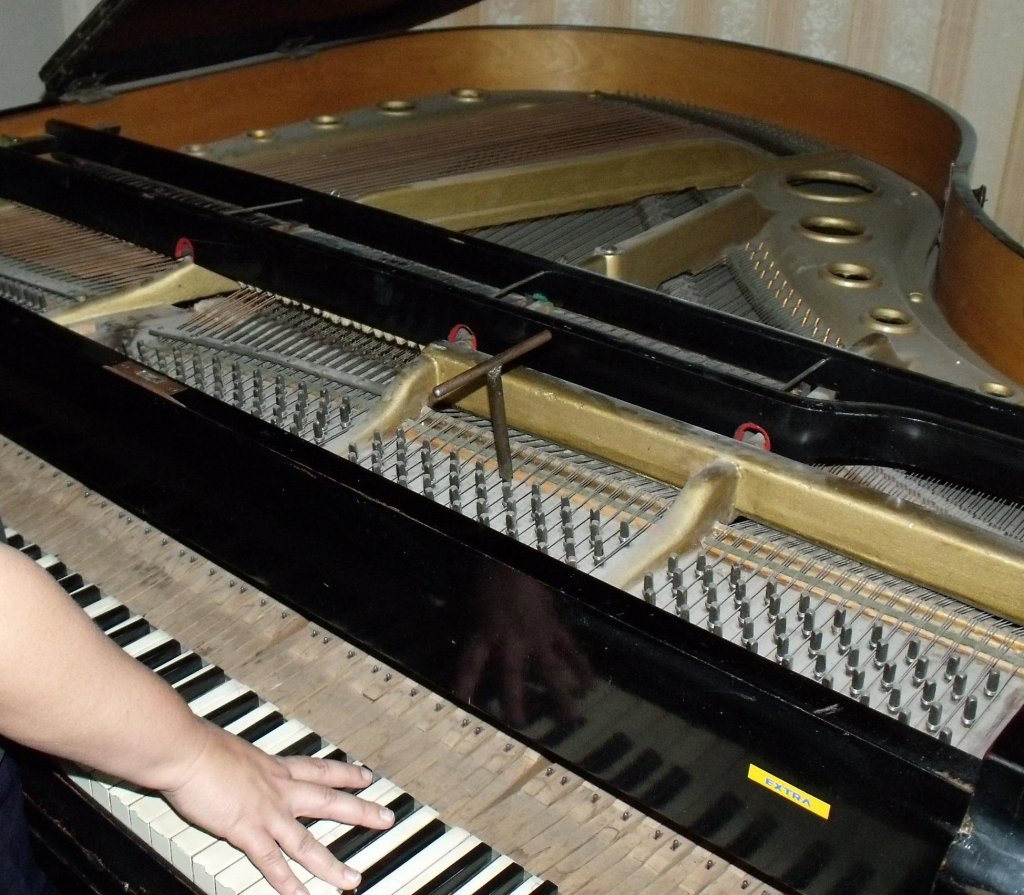

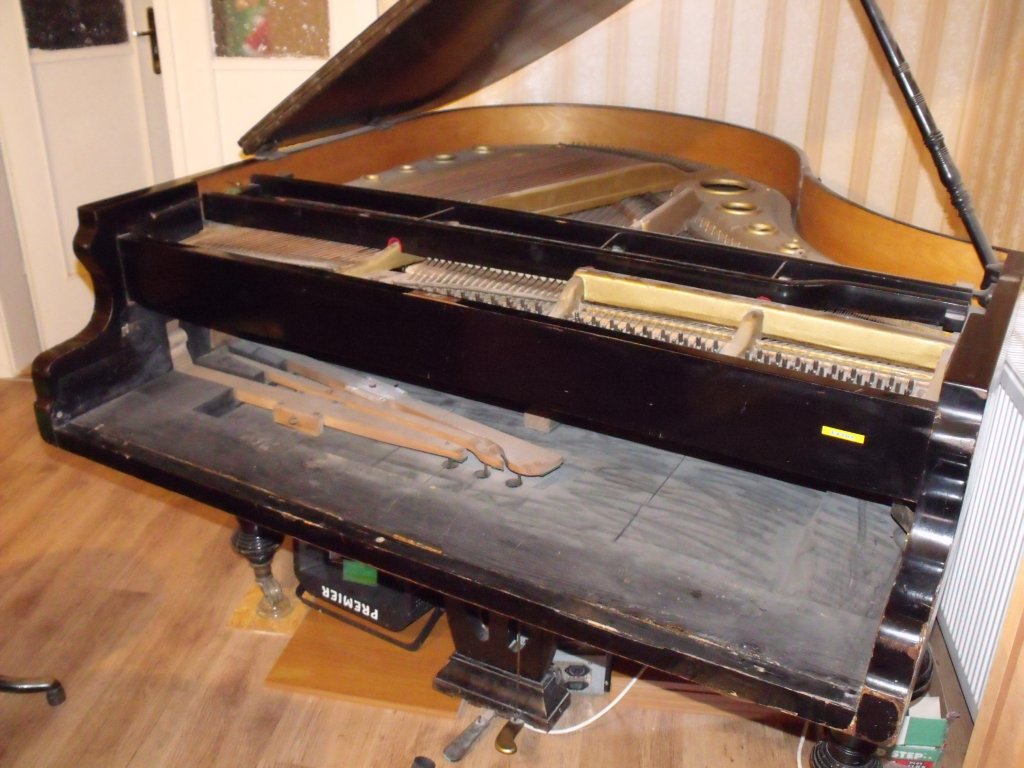

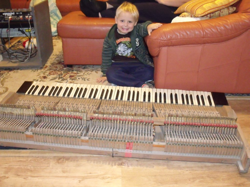

(#) Action2K hozzászólása Nov 24, 2011 /
Tavaly már hangolgattam a zongoránkat, de most, hogy a lányom elkezdte a zeneiskolában a zongora szakot, hát újfent beleástam magam, de most már komolyabban. Elsőként kikaptam az egész mechanikát, s azt vágtam gatyába. Volt egy eltört rugó, persze hogy a közép C-jé. Más komolyabb hiba nem volt. Azért majd később a filcezések felújítása rá fog férni, de az egy hetes meló minimum. Van pár törött, szig-szalaggal ragasztott kalapács nyél, melyek cseréje szükséges majd, illetve pár törött reteszelő himba is szintén szig-szalaggal ragasztott, ezeket is vagy javítani kell vagy újat kell készítenem helyette. Ettől függetlenül szépen működik a teljes mechanika, de majd nem árt normálisan megcsinálni. Ezután visszatettem a zongoratestbe, s jöhetett a hangolás. Szintén, elsőként a nagyon disszonáns hangok lettek behangolva. Este 9-re már egész szépen szólt. Persze hétvégén nekiállok, s behangolom az összeset. Csak az a baj, hogy ezt majd minden évben megtehetem, mert ugye semmi sem örök. Ja és az elmaradhatatlan kíváncsiskodó segédem is fellelhető az egyik képen.

(#) janikukac válasza Action2K hozzászólására (») Nov 24, 2011 /
Nagyon aranyos a kis zongorista !
