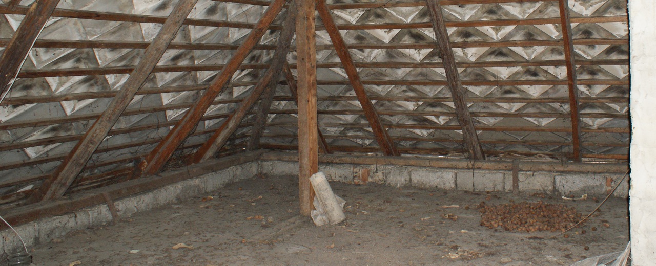

(#) jdani hozzászólása Máj 3, 2016 /
Most hozzájutottam a gépemhez, amin van pár kép.
Ilyenek azok a repedések.
(#) jdani válasza jdani hozzászólására (») Máj 3, 2016 /
Egy kicsit aggasztóbb repedés.
És találtam egy képet a tetőröl is. Nem úgy néz ki, mintaki egy koszorú lenne...
Mondjuk nem értek hozzá, de ha megvan a beton koszorú, arra rá már nem raknak téglát vagy valamit nem?
itt meg látni, hogy valami téglalap alakú építőanyag van ott..
A hozzászólás módosítva: Máj 3, 2016
(#) granpa válasza jdani hozzászólására (») Máj 3, 2016 /
Felejtsd el; több, mint aggasztó a függőleges repedés! Koszorú nincs, palatető, stb.
(#) jdani válasza granpa hozzászólására (») Máj 3, 2016 /
Mondjuk ez egy kis ház. A tető az egyenesen bontásra, nincs miről beszélni, erre én is gondoltam. Na most a ház kicsi. Gondolkdok utána húzni szobát. Na ha már csinálom a tetőt, akor úgy csinálom, hogy az uj szobákra is.
A 109nm az alap. legalább 30nm utánacsinálnék, ha nem többet. Aggasztó a függőleges repedés, aggasztó hogy nincs koszorú, és a palatető is roncs.
Nade így ahogy leírtam, hogy tető cserélbe ígyis úgyis gondolkodtam, ha meg már tetőcsere, akkor kerül rá új koszorú is.
Így jobban hangzik?
(#) zolika60 válasza jdani hozzászólására (») Máj 3, 2016 /
Az alapot is meg kell vizsgálni és aztán gondolkozni koszorúban, mert lehet, hogy alul is baj van. Elég összetett dolog ez. Keress egy építészt és nézesd meg vele. Mondhatunk mi neked így távolról mindenféle bölcs dolgot, de ezt egy hozzáértőnek alaposan meg kell vizsgálni. Nehogy kidobott pénz legyen amit ráköltesz.
