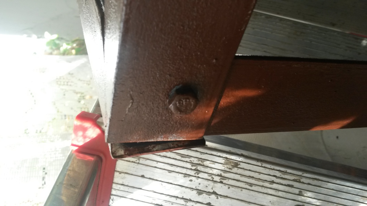

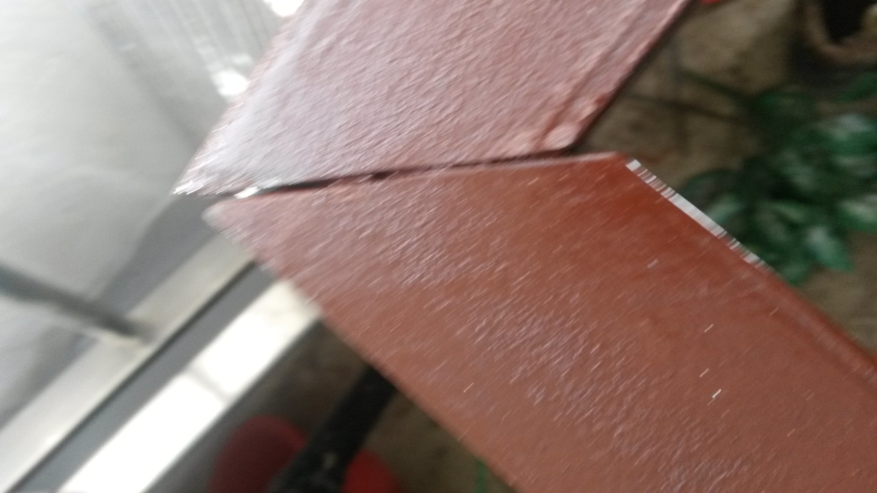

Lassan készül az egyszerűsített műhely asztalom. Csak tegnap festettem.
(#) granpa válasza jani1987 hozzászólására (») Aug 24, 2016 /
Most már mindegy, de a felső keretet fordítva tettem volna (úgy szokás), hogy a 2"-os pallók csak belefeküdjenek, valamint hegesztve az egészet, úgy stabilabb. A hátsó lábak közti részeken átlós stabilizálókötéssel. A lábak alá ~10×10 cm-es talpak. Nem árt, ha a falhoz rögzíthető az asztal.
A hozzászólás módosítva: Aug 24, 2016
(#) zolika60 válasza jani1987 hozzászólására (») Aug 24, 2016 /
Jó lesz ez, ha nem akarsz rajta nagy vasakat kalapálni. Granpa leírta miket kell módosítani, ha mégis.
(#) jani1987 válasza zolika60 hozzászólására (») Aug 24, 2016 /
Egyenlőre egy satu és az álványos fúró lesz rajta. Egy ponton hibáztam.
Egyelőre jó lesz így (hegesztés ápol és eltakar ), csak macerásabb a munkalap rögzítése . Satu alá párnafa; ~5-5-5 cm-rel szélesebb, hosszabb, min. 2"-os-ból.
