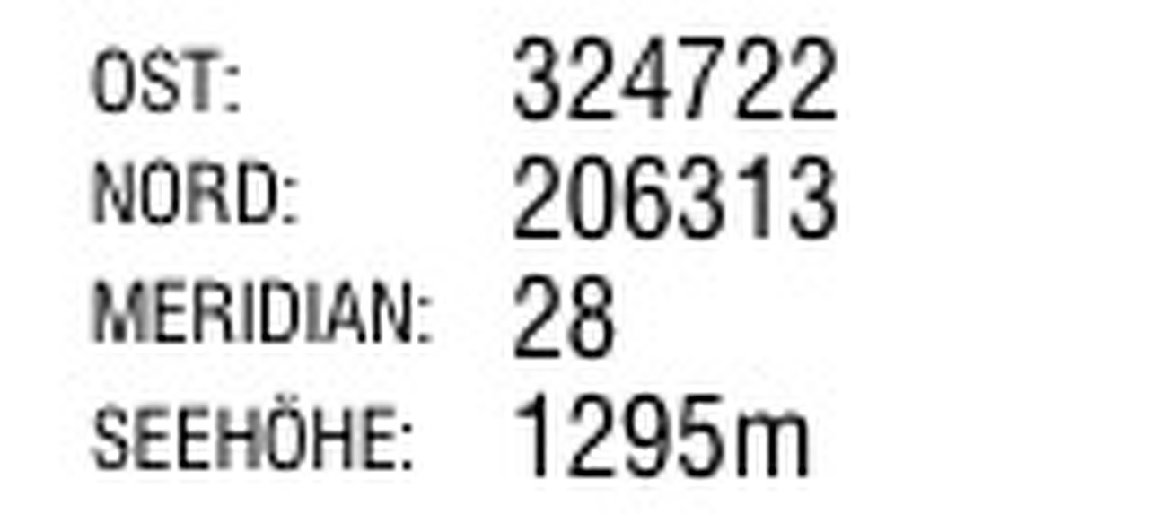

(#) Bakman hozzászólása Aug 21, 2016 /
Felismeri valaki a mellékletben látható koordináta formátumot? Fokra vagy fok, prec, másodperc formátumra szeretném konvertálni, de eddig semmilyen eszközt nem találtam, ami legalább egy kicsit is a kérdéses hely közelébe mutatna. A hely Ausztriában, Kelet Tirol tartományban kell, hogy legyen. Közeli cím: 9981 Kals am Großglockner, Austria.
Előre is!
(#) nedudgi válasza Bakman hozzászólására (») Aug 21, 2016 /
ESRI Austria
Szerintem egy Ferro-hoz viszonyított koordinátarendszer lehet.
(#) Bakman válasza nedudgi hozzászólására (») Aug 21, 2016 /
Már csak valamilyen konverter alkalmazás kellene, lehetőleg angol nyelvű...
Honnan származnak ezek a koordináták?
Egy GSM bázisállomás információs lapján van.
(#) gg630504 válasza Bakman hozzászólására (») Aug 21, 2016 / 2
lat="46.972887" lon="12.629163"
Garmin etrex 20 turista GPS vevő, osztrák helyformátumú adatbevitel után.
wikimapia
A hozzászólás módosítva: Aug 21, 2016
