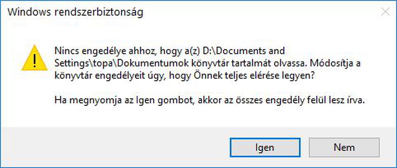

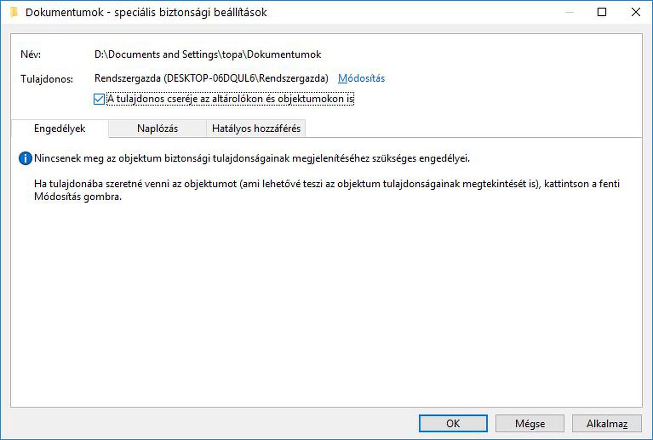

Éppen ez az. Azt írja a W10, hogy nincs tulajdonosa, de semmilyen módon nem tudok jogot szerezni még a jogok átállításához sem mint rendszergazda és mint eredeti tulajdonos sem, holott még a név és jelszó is ugyanarra lett állítva. Minden elérhető víruskeresővel és kártevőirtóval végigvizsgáltam. Egyébként egy külső harddisken lévő Dokumentumok mappáról van szó.

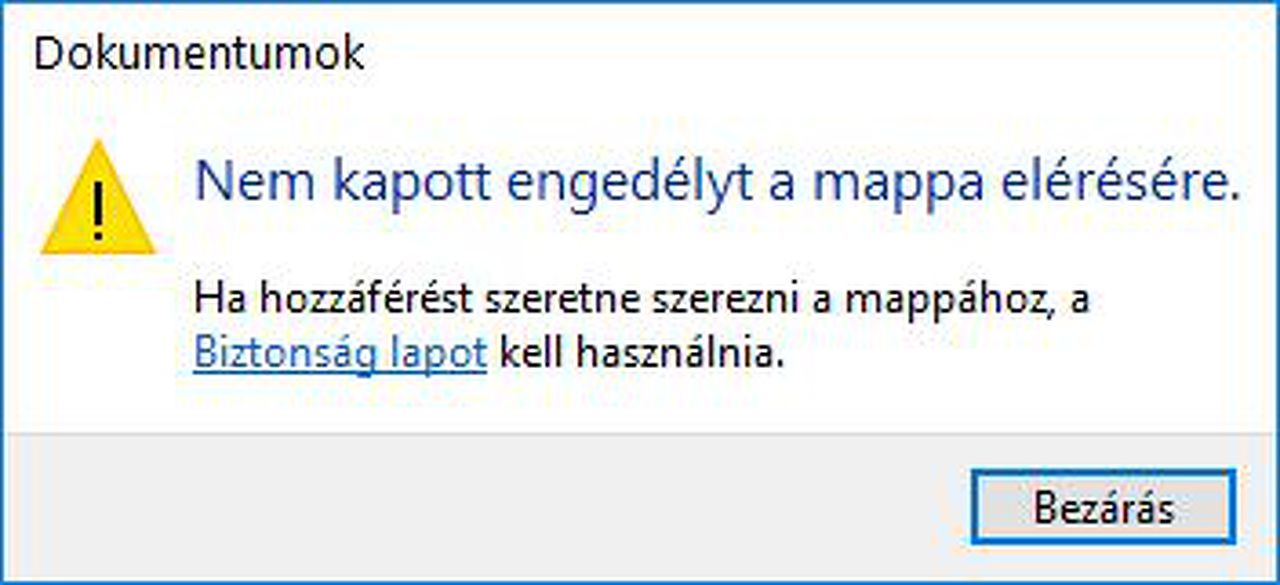

Ha a megoldás benne lett volna - megköszönném. De nem fordultam volna hozzátok, ha működött volna. Ezen túl vagyok. Rendszergazdaként nem enged hozzáférni a w10 és semmilyen jogot nem tudok átvenni, módosítani. Épp emiatt vagyok kiakadva. Nem tudom elképzelni, hogyan lehetséges, hogy nem férek hozzá a mappa tartalmához. Olvasásvédelem jel van a mappán - pedig nem tettem olvasásvédetté. De törölni sem tudom az olvasásvédelmet. De hiába bizonygatom az igazam, ha úgyis csak kiröhögtök. Legközelebb inkább nem is kérdezek.

(#) ktamas66 válasza kameleon2 hozzászólására (») Szept 12, 2017 /
A problémád teljesen megszokott, semmi különleges nincs benne, már az xp-ben is volt saját használatúvá tétel.
Tehát az adott mappára jobbos gomb->tulajdonságok->biztonság fül->speciális, ott gondolom a tulajdonosnál egy számsor van (ezért nem ugyanaz mint a régi felhasználó, mivel hiába hozod létre ugyanavval a paraméterekkel, a rendszer által kapott számsort véletlenszerűen generálja, tehát a gép tudja, hogy az nem ugyanaz az ember). Itt kell a módosítás->speciális->keresés most-> a listából kiválasztod magad->Ok->Ok-> legyen kipipálva a tulajdonos cseréje az altárolókon .... és a gyermekobjektumok örökölhető engedélyei.....- >Ok eljátszik kicsit és reméljük rendben lesz.

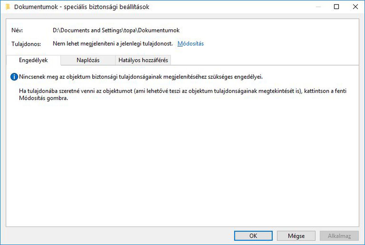

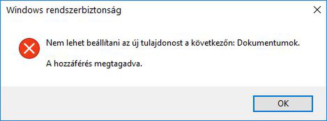

Szia! Hogy a lényeg is látható legyen, egy kis slideshow, amivel küzdök, hol jobbról, hol balról. Csak nem fényképeztem végig eddig. Ha rosszul csináltam valamit - vállalom, de elvileg ennek működnie kellett volna szerintem.
(#) kameleon2 válasza Kovidivi hozzászólására (») Szept 13, 2017 /
és a vége... Ezek után lehet rám mondani mindent.
(#) ktamas66 válasza kameleon2 hozzászólására (») Szept 13, 2017 / 1
Te Rendszergaza néven vagy bejelentkezve? Alapból ez a fiók tiltva van, külön kell engedélyezni. A saját bejelentkezési nevedet válaszd ki, vagy a Rendszergazdák csoportot (ha benne vagy) esetleg a Mindenki csoportot.

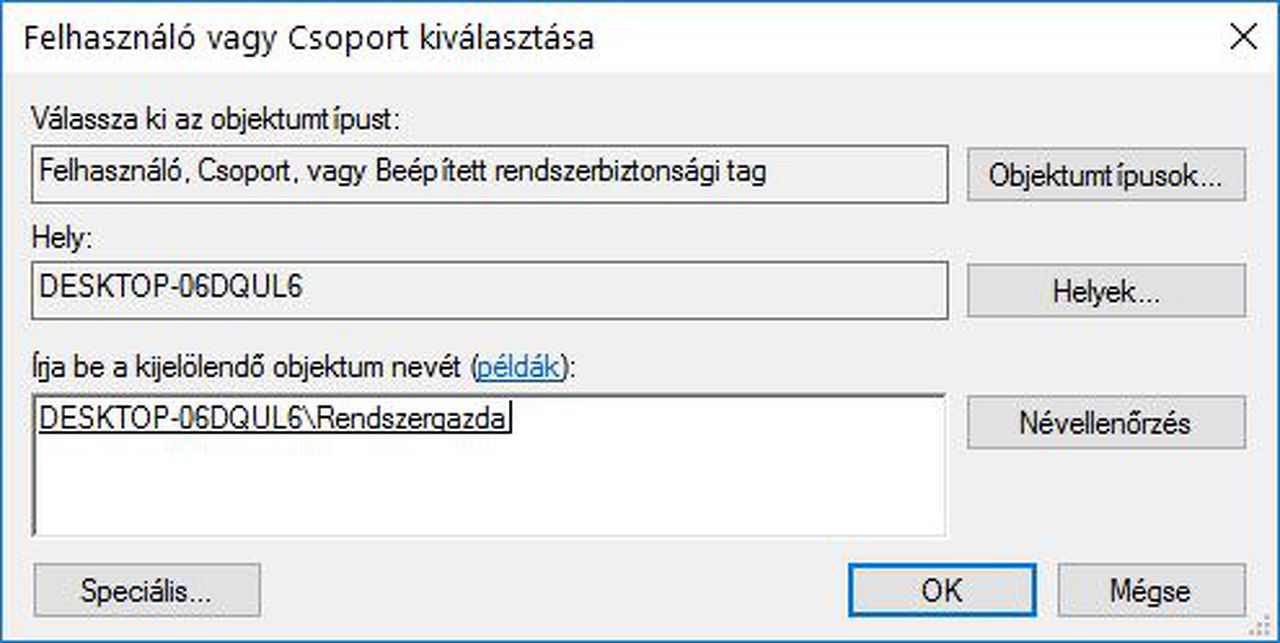

Megpróbáltam már többféleképpen. Ez amit végigfotóztam, csak az egyik metódus. Amolyan róka fogta csuka, mert sehogy nem férek hozzá. Próbáltam a mindenki beállítást is, tagja vagyok a rendszergazda csoportnak, mint felhasználó, úgy sem ment.
(#) snapscan válasza kameleon2 hozzászólására (») Szept 13, 2017 /
Pötyögd be szépen parancssorba (admin joggal kell nyitni): lusrmgr.msc
És tegyél rendet magad körül... pl. tedd be a saját felhasználói fiókodat az adminisztrátor csoportba, mert szemmel látható a 3. képen, hogy nem stimmelnek a jogosultságok, nagyon nem ennek kellene megjelennie, így persze, hogy nem tudod állítani...
Nem a windows-val van a baj, de egyszerűbb mindig máshol keresni a problémát...
Az adott képek alapján pont így szokott zajlani (persze nem zárható ki más hiba sem). Ugye jelszóval jelentkezel be?
(#) kameleon2 válasza ktamas66 hozzászólására (») Szept 13, 2017 /
Megvan a hiba. Nem "rendszergazda", hanem "Rendszergazdák" a megoldás. Köszönöm a segítséget! Bár még mindig nem értem miért tiltódott le a könyvtár és miért pont csak ez.

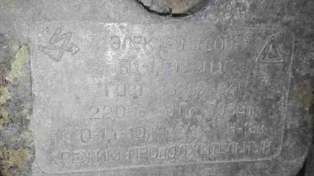

(#) nagym6 hozzászólása Szept 13, 2017 /

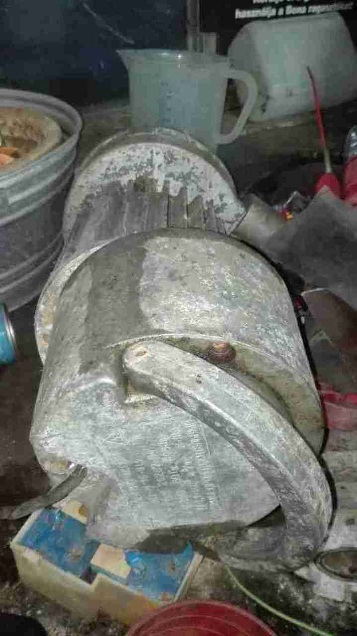

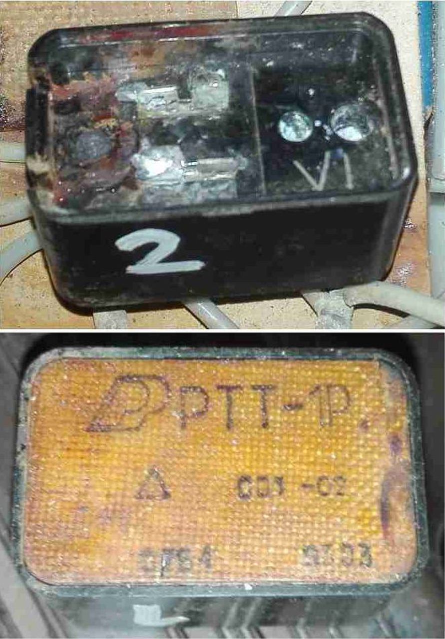

Vízszivattyú. Nem találok jó topicot kérdésemhez, ha mégis van, kérném oda áttenni.
Bc vagy Káma szivattyú -esetleg más típusneve van- képen látható bimetálos áramvédő kapcsolója tönkrement. Működése, egy kis fűtőszálon átfolyik motor árama, ha ez túl sok, fűtőszál melegedése bimetálos kapcsolót old. Kiváltható-e olvadó biztosítékkal.
Nem tudom, ha indítási áramfelvételnél nagyobb áramú biztosíték lenne betéve (nyilván kisebb nem lehet), az megvédené-e túlterheléses leégéstől, vagy hosszú idejű álláskori berozsdásodás miatti nem indulás esetén.

Hány W-os a motor? Van 2,2kW-hoz áramvédőm.
(#) zoly15 válasza pjg hozzászólására (») Szept 13, 2017 /
750W körül van, úgy emlékszem
(#) nagym6 válasza zoly15 hozzászólására (») Szept 13, 2017 /
Ismered a motort? Egy jóismerősömé, én nem láttam, csak az áramvédőt. Adattáblán esetleg rajta, csak nem tudok oroszul (8 év orosztanulás ehhez kevés volt).
(#) zoly15 válasza nagym6 hozzászólására (») Szept 13, 2017 / 1
Nekünk is van 2-3Db ilyen szivattyúnk.
A képet nézve mintha 690BT-t vélnék látni ami VA (voltamper)
Akkor 695Ba ráírva, lesz a 695VA. Jobb képen látni egyértelműen, csak ide le kellett minimalizálni.
