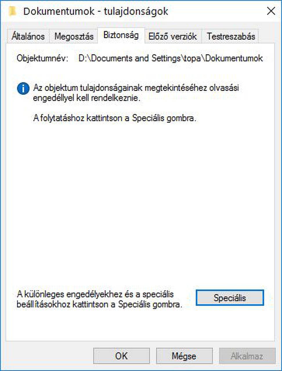

(#) kameleon2 válasza goreny hozzászólására (») Szept 12, 2017 /

(#) ktamas66 válasza kameleon2 hozzászólására (») Szept 12, 2017 /
A problémád teljesen megszokott, semmi különleges nincs benne, már az xp-ben is volt saját használatúvá tétel.
Tehát az adott mappára jobbos gomb->tulajdonságok->biztonság fül->speciális, ott gondolom a tulajdonosnál egy számsor van (ezért nem ugyanaz mint a régi felhasználó, mivel hiába hozod létre ugyanavval a paraméterekkel, a rendszer által kapott számsort véletlenszerűen generálja, tehát a gép tudja, hogy az nem ugyanaz az ember). Itt kell a módosítás->speciális->keresés most-> a listából kiválasztod magad->Ok->Ok-> legyen kipipálva a tulajdonos cseréje az altárolókon .... és a gyermekobjektumok örökölhető engedélyei.....- >Ok eljátszik kicsit és reméljük rendben lesz.

(#) kameleon2 válasza Kovidivi hozzászólására (») Szept 13, 2017 /
Szia! Hogy a lényeg is látható legyen, egy kis slideshow, amivel küzdök, hol jobbról, hol balról. Csak nem fényképeztem végig eddig. Ha rosszul csináltam valamit - vállalom, de elvileg ennek működnie kellett volna szerintem.
és a vége... Ezek után lehet rám mondani mindent.
(#) ktamas66 válasza kameleon2 hozzászólására (») Szept 13, 2017 / 1
Te Rendszergaza néven vagy bejelentkezve? Alapból ez a fiók tiltva van, külön kell engedélyezni. A saját bejelentkezési nevedet válaszd ki, vagy a Rendszergazdák csoportot (ha benne vagy) esetleg a Mindenki csoportot.
(#) kameleon2 válasza ktamas66 hozzászólására (») Szept 13, 2017 /
Megpróbáltam már többféleképpen. Ez amit végigfotóztam, csak az egyik metódus. Amolyan róka fogta csuka, mert sehogy nem férek hozzá. Próbáltam a mindenki beállítást is, tagja vagyok a rendszergazda csoportnak, mint felhasználó, úgy sem ment.
(#) snapscan válasza kameleon2 hozzászólására (») Szept 13, 2017 /
Pötyögd be szépen parancssorba (admin joggal kell nyitni): lusrmgr.msc
És tegyél rendet magad körül... pl. tedd be a saját felhasználói fiókodat az adminisztrátor csoportba, mert szemmel látható a 3. képen, hogy nem stimmelnek a jogosultságok, nagyon nem ennek kellene megjelennie, így persze, hogy nem tudod állítani...
Nem a windows-val van a baj, de egyszerűbb mindig máshol keresni a problémát...
Az adott képek alapján pont így szokott zajlani (persze nem zárható ki más hiba sem). Ugye jelszóval jelentkezel be?
Megvan a hiba. Nem "rendszergazda", hanem "Rendszergazdák" a megoldás. Köszönöm a segítséget! Bár még mindig nem értem miért tiltódott le a könyvtár és miért pont csak ez.
