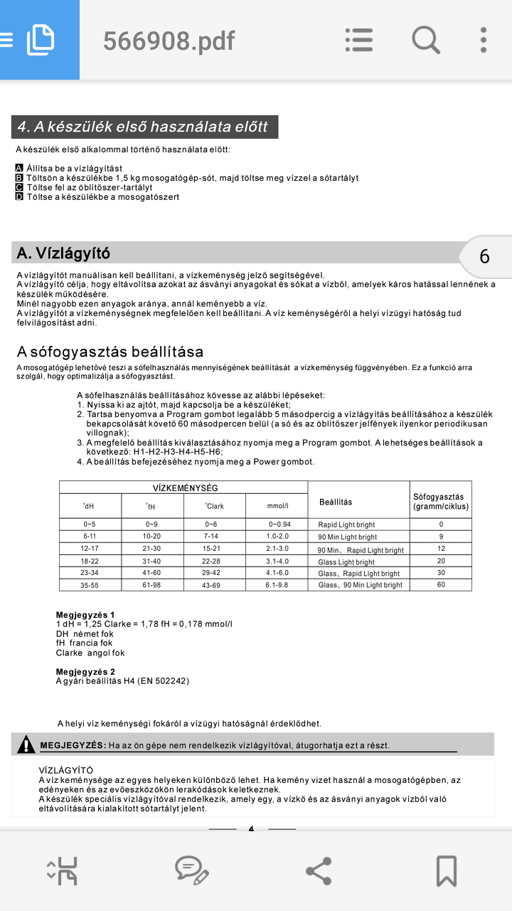

(#) jdani hozzászólása Ápr 20, 2018 /
Üdv. Sosem volt mosogatógépem mostanáig. Az elején el is akadtam a beüzemeléssel, mert nem sokat értek a leírásból.
Kezdjük csak az A ponttal. Mit kell beallitani, hogyan, és mivel?..
(#) kristikoma válasza jdani hozzászólására (») Ápr 20, 2018 /
„Ha az ön gépe nem rendelkezik vízlágyítóval, átugorhatja ezt a részt.”
Van benne, vagy nincs?
(#) Istvanpisti válasza jdani hozzászólására (») Ápr 20, 2018 /
Meg kell tudnod a vízkeménység mérőszámát és mértékegységét a helyi vízszolgáltatótól. Utána a táblázat első négy oszlopából kiválasztod azt, amelyik mértékegysége megegyezik a helyi vízkeménység mértékegységével. Ezután ebből az oszlopból kiválasztott értékek közül, amelyik a legközelebb van a tiédhez, azt a sorszámot kell beállítani (H1...H6).
pl. ha nálatok mmol/literben adják meg a vízkeménységet és annak értéke pl. 5, akkor a 4,1-6 közötti értékre kell beállítani, ami a H5-nek felel meg.
De megteheted, hogy békén hagyod, ekkor a gyári H4 marad.
(#) jdani válasza kristikoma hozzászólására (») Ápr 20, 2018 /
Előbb tudnom kellene hogy mi az, hogy néz ki, hol lehet..
Nekem kell mérnem valami értéket, vagy elég ha utána nézek neten, milyen az érték az adott környékén?
(#) Bakman válasza jdani hozzászólására (») Ápr 20, 2018 /
Elég, ha csak utánanézel, nem kritikus paraméter.

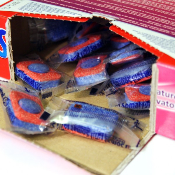

(#) jdani hozzászólása Ápr 21, 2018 /
Továbbá. Vannak ilyen tablettáim, kaptam a géphez. Mik ezek?
,, só betöltése a vízlágyítóba,,
Ez ugye nem a só..?
Be kell tölteni az öblítőt is.
Milyen öblítőt kell használni?
Milyen vízlágyító sót kell használni?
(#) pjg válasza jdani hozzászólására (») Ápr 21, 2018 / 1
Használj 3 az 1-ben tablettát és sz.rhatsz a többire.
(#) Gafly válasza pjg hozzászólására (») Ápr 21, 2018 /
Merthogy abban a háromból egy a só...
(#) Bakman válasza jdani hozzászólására (») Ápr 21, 2018 /
A sót (nagy tisztaságú konyhasó) a gépbe épített vízlágyító regenerálásához használja.
