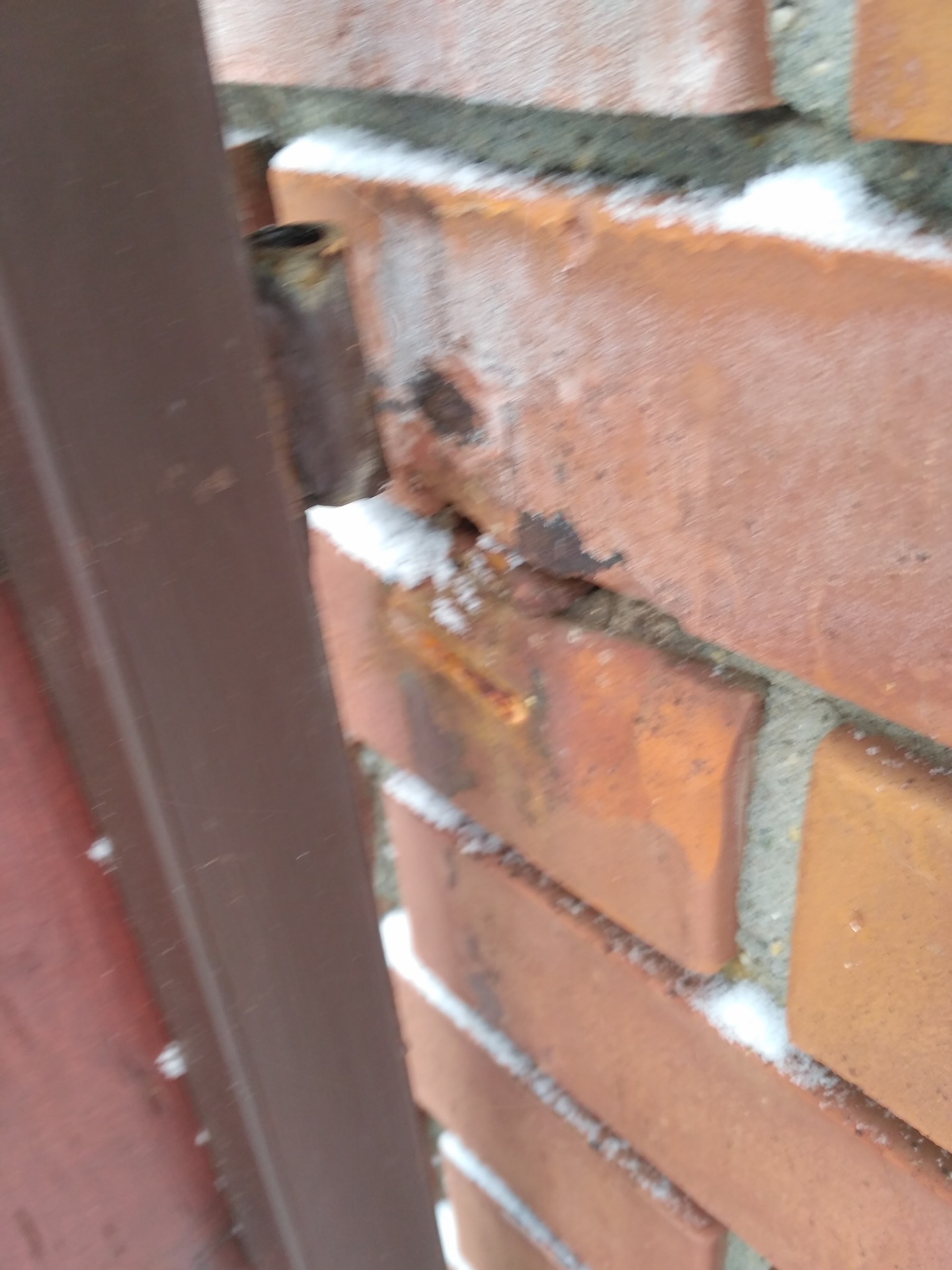

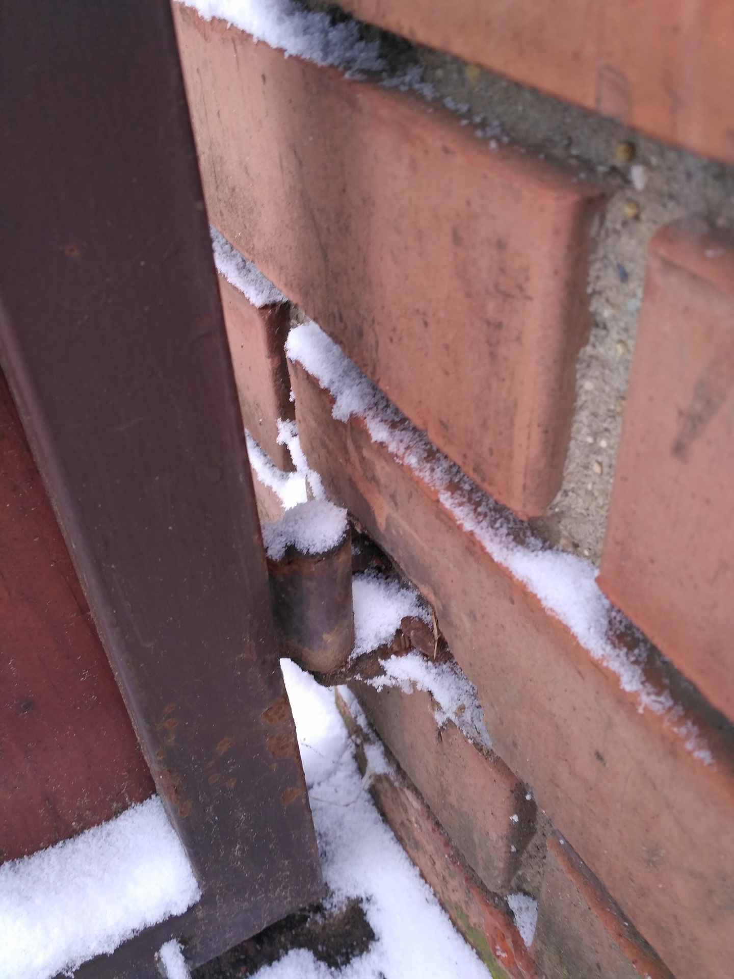

(#) Directors hozzászólása Dec 15, 2018 /
Van egy nagy kapunk ami látható a képen és sajna el is tört a pánt.
Gondoltam megcsinálom.
Ilyet szeretnék hozzá. Bővebben: Link M24-est.
A kérdésem az lenne hogy szerintetek az téglába vagy a betonba rögzítsem majd a csavarokat ?
(#) (Felhasználó 116638) válasza Directors hozzászólására (») Dec 15, 2018 /
Ahová az osztás kiadja.
A Fisher-nek vannak profi tiplijei téglára (is), a hozzá való csavarokkal.
(#) Ge Lee válasza Directors hozzászólására (») Dec 15, 2018 /
Nem lesz az egy cseppet gyengusz oda? Egy ilyen kapuhoz vagy átmenő csavart szoktak tenni ami a tégla oszlop túloldalán tart, vagy valami vas szerelvényt rögzítenek rá teljes hosszában és ahhoz van hegesztve a pánt. Illetve amiket mostanában látok, nyitóval, távirányítóval azoknak a belső felén ott van egy zártszelvény bebetonozva, az tartja a kaput nem a téglák. Amit linkeltél azt én maximum valami néhány kilós kis fa ajtóhoz merném feltenni.
De csak hangosan gondolkodtam, nálunk az egész kapu oszlop vasból van.

(#) granpa válasza Directors hozzászólására (») Dec 15, 2018 /
Nem rossz az a forgáspánt, de egy ~10(6)×40(60) mm-es laposvasat rögzítenék 10×150(200) mm-es csavarokkal az oszlopba 5-6 helyen (felül duplán), és ahhoz hegeszteném őket. Úgy már elbírna egy ekkora kaput.

(#) kameleon2 válasza Directors hozzászólására (») Dec 15, 2018 /
Menetes szár ragasztva - eddig az volt a legbiztosabb - olyan mélyre amennyire csak tudod.A tipliket - még a fémdübelt is kihúzta nálam a falból a kapumozgató motor . De egy 150kg-os kapuszárny is szépen feszít. Arról nem is beszélve, hogy a pillér sem mindegy. Egy ismerős kért meg, hogy erősítsem meg a kapuját. 40x40-es szárt szelvény az oszlop. Először azt hittem viccel. Mondtam neki, hogy elhúzza a kapu súlya - azt mondta nem gond, majd megemeli nyitás közben. Szerintem azóta is bánja, mert ekkora kapukhoz komoly oszlopok kellenek már. Ha beton az már eleve jobban indul. De gondolj bele, hogy ha csak egy 1,5m-hosszú szárnyat is kell tartani, egy 6cm -es dübel ehhez képest eléggé vicces. Az általad linkelt forgópánt könnyebb kapukhoz jó lehet, de kétszárnyas kapuhoz nem. Én a képen látható változatot használtam több helyen, de volt acélfogadó oldal, emiatt lehetett hegeszteni, Nálam is a betonoszloba be lett ágyazva egy zártszelvény hosszára, amit le sem lehet robbantani úgy be van horgonyozva v alakban. Ahhoz rögzítettem a pántokat hegesztéssel.
