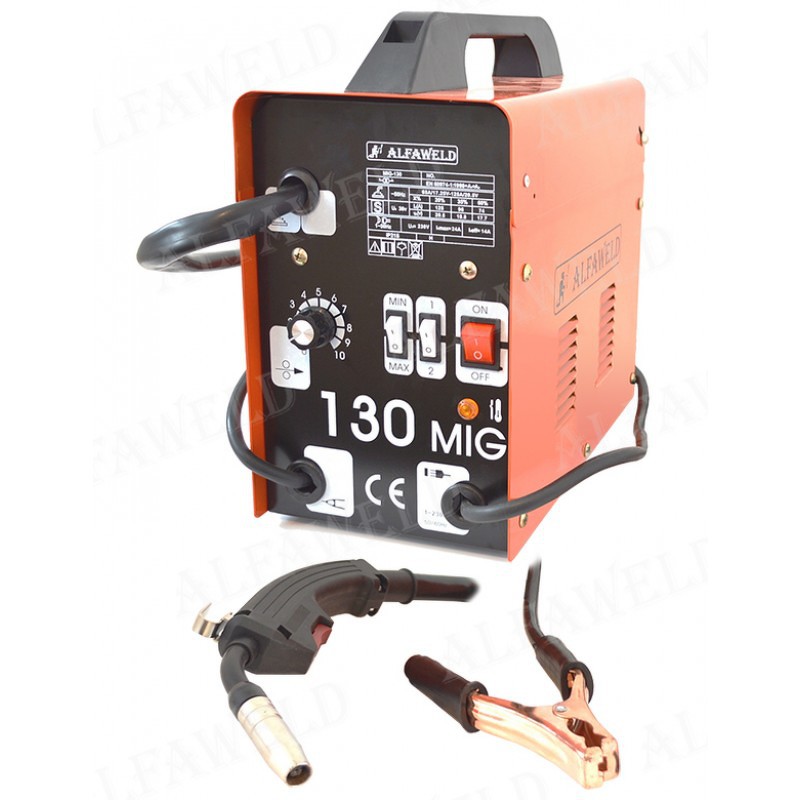

Van még olyan ember aki trafós hegesztő gépet vesz? Vagy mindenki az újabb fajtát keresi? Most szeretnék majd az enyémtől megválni és átállni inverteresre.
(#) granpa válasza jani1987 hozzászólására (») Dec 15, 2018 / 1
Rakj össze mellé egy inverterest, és a trafóst is becsüld meg (főleg, ha régi HETRA, vagy hasonló).

(#) CIROKL válasza jani1987 hozzászólására (») Dec 15, 2018 /
Amennyiben rendes invertert szerzel be akkor a trafót félre teheted.
Mondanám a rendes inverter az nem 10-20ezres.kategóri mert azok csak vicc kategóriát képviselnek.
Netán ha.van egy régi gyári vagy maszek trafód ami jó azt nem cserélném le a piacon kapható vackokra.
Hozzá teszem hogy a trafó is lehet vacak ,olyan einchel meg hasonlók de.maszek tekerésü is lehet akár jó .

(#) jani1987 válasza CIROKL hozzászólására (») Dec 15, 2018 /
Az enyém Einhell amit havertól vettem 20-ért pajzzsal együtt. Viszont avi és más típus itthoni gyakorlására alkalmatlan. Én meg a vizsgára kevésnek találom eddig a gyakorlatot a túl létszám miatt.
Nem csak gyakorlásra alkalmatlan .

(#) Remci válasza CIROKL hozzászólására (») Dec 15, 2018 /
Nekem is az van, van vagy 20 éves és semmi bajom vele. Pedig elég sokat heggesztek. Max annyi hogy nehezebb mint az inverteres.
(#) kameleon2 válasza jani1987 hozzászólására (») Dec 15, 2018 /
Én a porbelesre szavaztam és eddig nem bántam meg. Kisebb kismegszakítóról elmegy, vékony anyagtól a vastagig mindent visz , súlyban is könnyebb és sokkal kevesebb a nyűg vele ívfogásnál, mint a kopogtatós pálcás verziókkal. Ráadásul árban a huzaltekercs sem olyan vészes és elég kiadós. Az egyetlen nyűgje, hogy jobban fröcsög, kicsit több az utómunkálat, de a hegesztés mindig jó és stabil.

(#) jani1987 válasza kameleon2 hozzászólására (») Dec 15, 2018 /

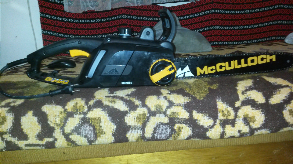

Majd elválik milyet sikerül. Inverterest itt ha nem a tacskós verziót nézzük akkor oyan 50 ezer körül indul. Ma viszont szükségből vettünk egy villanyos láncfűrészt. Megpróbálom nem hazavágni.

„Megpróbálom nem hazavágni.”
Ez csak úgy sikerülhet, ha nemigen vágsz vele fát.
(#) lóri válasza zolika60 hozzászólására (») Dec 15, 2018 /
Ha eredeti, akkor lehet még jó is. Én fűnyírót vettem, öt év garival ebben a márkában.
A hozzászólás módosítva: Dec 15, 2018
(#) (Felhasználó 116638) válasza zolika60 hozzászólására (») Dec 15, 2018 /
Ezen hangosan felröhögtem.
Egyébként egyetértek.
Ha kicsit még tesz hozzá, vehetett volna egy normális Stihl-t.
(#) sany válasza zolika60 hozzászólására (») Dec 15, 2018 /
Ha tacskós, akkor lehet, hogy még nem is jó. De persze ezt nem kívánom!
Én is vettem már korábban elektromos fűrészt, de sajnos nem volt olajozása vissza is vittem. Minél előbb ki kellene próbálnod.
