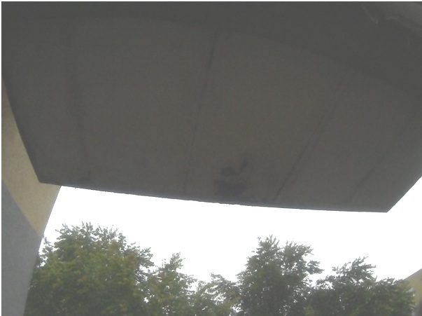

Mi lehetne a megoldás arra, hogy a fölöttem lévő erkélyről a víz ne folyjon végig le az ablakon? Az erkély alja szigetelt, 10cm nikecellel, de lehet hogy csak 5cm vastagságban. Egy ereszcsatornát ha feltennék milyen módon lehetne azt felfogatni hogy el is bírja?

Bádog kell rá. vagy csempe. Az a lényeg mindig legyen egy vízorr, amin végig lefut a víz. A víz ugyanis szeret lefelé közlekedni. Eredetileg a zsaluval kellett volna úgy kialakítani, hogy legyen egy vékony perem erre a célra.
Nehéz kérdés, mert eszerint befelé lejt a szigetelés Nagyon passzosan kell feltenni a vízelvezetőt. Csak akkor marad meg, ha belefúrsz az erkélybe, szigetelésen keresztül. Minek az erkély aljára szigetelés? (Hacsak be nem építették.) Esetleg ragasztasz csempét az elejére, hogy ~2 cm-t túllógjon, mint vízorr.

A panelprogram keretében szigetelték be az erkélyt is. Hálós vakolat van záróként, amiről a vakolat már egy két helyen a víz miatt leesett. Elbírná a vakolat a csempét?
Annak idején lehet is volt a zsaluban ilyen, sőt biztos mert a szigetelés előtt nem folyt le végig az erkélyen majd le az ablakon a víz. Egy ilyet gipsszel, vagy csemperagasztóval fel lehetne vajon rögzíteni? Biztos vagyok benne hogy egy valamire adó szigetelő cég ezt nem hagyja ki.
Egy ilyen lemezt nem tudnál felszerelni? Persze fordítva, hogy ne keletkezzen vízgyűjtő árok. Szerintem egy sniccerrel le lehet vágni a teljesen felesleges szigetelésből annyit, hogy három-négy tiplivel rögzítsed a lemez. A kivitelezővel meg valahogy le kell veszekedni a dolgot.
Ha találnék hasonlót, akkor ahogy írod tiplivel utána meg csemperagasztóval a könnyítések mentén rögzíteném. A Praktikerben pont itt nincs hasonló fajta...
Kérnék mindenről számlát, utána meg a képviselőn behajtanám. A hozzászólás módosítva: Júl 28, 2019
Bádog+lemezhajlítás? Csak vállalja valaki, számlával. Előtte a képviselővel egyeztetnék. Mikor csinálták? Pontosabban mikor gányolták? Egy közönséges műkő ablakpárkányra is vágnak vízvállat.

10 éve csinálták. A párkányokról szintúgy kimaradt a vizelvezetés, párkány alatti tömítés. Ha nagy eső jön, akkor bizony be-be szivárog alatta a víz. Ezt szilóval már belülről kinyomtuk.
Na itt semmi vízelvezetést nem csináltak, ellenben 5 millióval drágult anno a szigetelés költsége csak úgy hirtelen. Sajnos a lakók nagy többsége bambuszi nyuszi... Ha máshogy nem, magam majd meghajtom 1-es lemezből rétegelt lemez segítségével.
