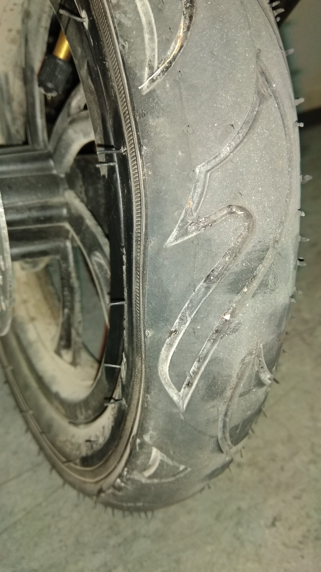

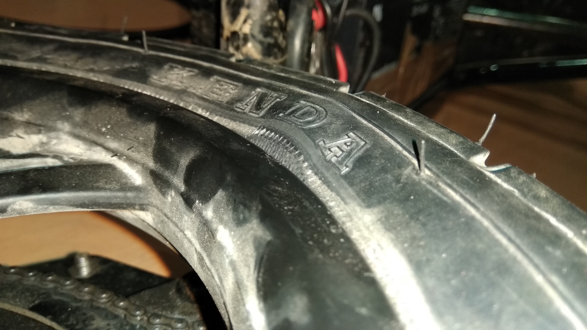

(#) Kovidivi hozzászólása Júl 18, 2020 /
Hello.
A képen két különböző kerék látható.
Ilyenkor a külső sérül, és mehet a kukába? A belső pedig még használható (sokkal rugalmasabb, jobban ki tud tágulni)?
12zoll-os kerék, kb. 50kg-mal van terhelve, és 3-3.5bar-ra van fújva a belső.
Második kerekemmel történik ugyanez. Ha kevesebbre van a kerék fújva, érezhetően fékez, túl nagy lesz a gördülési ellenállása.
Létezik olyan külső, ami bírja az 5bar-t, vagy többet? Elég sok ütés is éri a kereket menet közben, gondolom ezek okozzák a meghibásodást, és akkor nyugodtan fújhatnám 3.5-4bar-ra a belsőt, a külső biztosan bírná.
Köszi.

(#) szs válasza Kovidivi hozzászólására (») Júl 18, 2020 /
A kérdésedet két részre bontanám.
Első: a belsőgumi az csak tömítés valójában, hogy a küllőlukakon (ami neked nincs, meg autófelniken sincs), és a peremnél ne tudjon kiszökni a levegő. A terhet, a nyomást a külsőgumi viseli, tehát a belsőt nyugodtan használhatod tovább. Azért is lehet a belsőt TipToppal megragasztani, mert ő csak felfekszik a külsőre, afelnire.
Második: létezik, és rá is írják, sokszor egyszerű módon, sokszor azonban földi halandó számára értelmezhetetlenül, egy számsorban az egyik karakter..
De egy 12-es guminál nem megoldás a nyomás növelése az esete(i)dben, ez a kis kerék alapvető hátránya, a padkára/éles úthibára futást nehezebben viselik. Legközelebb nagyobb kerekű motorkát végy, nem csúfolásként, komolyan mondom.
Kocsiknál is megfigyelheted: ezt a hátrányt sokkal szélesebb és ennél magasabb gumival ellensúlyozzák, a "peres" gumisok szenvednek többször az ilyen padkára/kátyúbafutásos sérülést.
Ja, igen: sajnos szálszakadásos, mehet a kukába. Ütni is fog, és váratlan kidurranni. Kivágva dobd ki, nehogy egy kukabúvár eladja másnak.

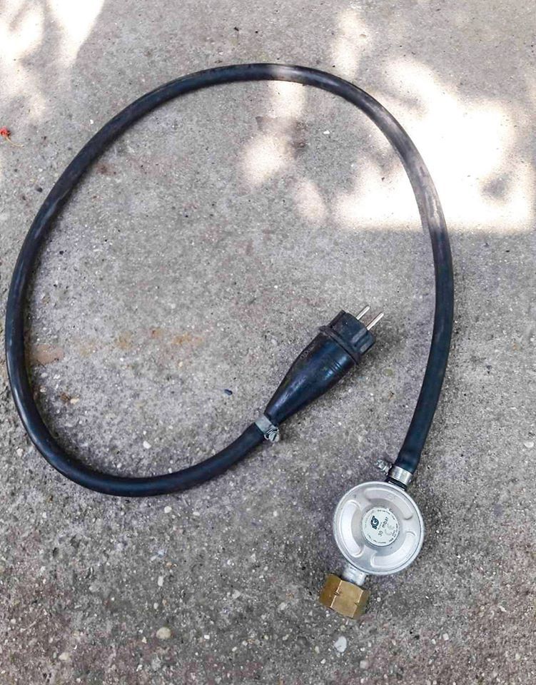

(#) Kékróka válasza jani1987 hozzászólására (») Júl 18, 2020 / 1
Sima ügy. 230V / Propán bután átalakító.
Rendkívül hasznos ha pont hétvégén fogy ki a palack.
Frappáns megoldás a fordítva bekötött nyomáscsökkentő, mert így biztonságosan üzemi nyomásra lehet tölteni a palackot.

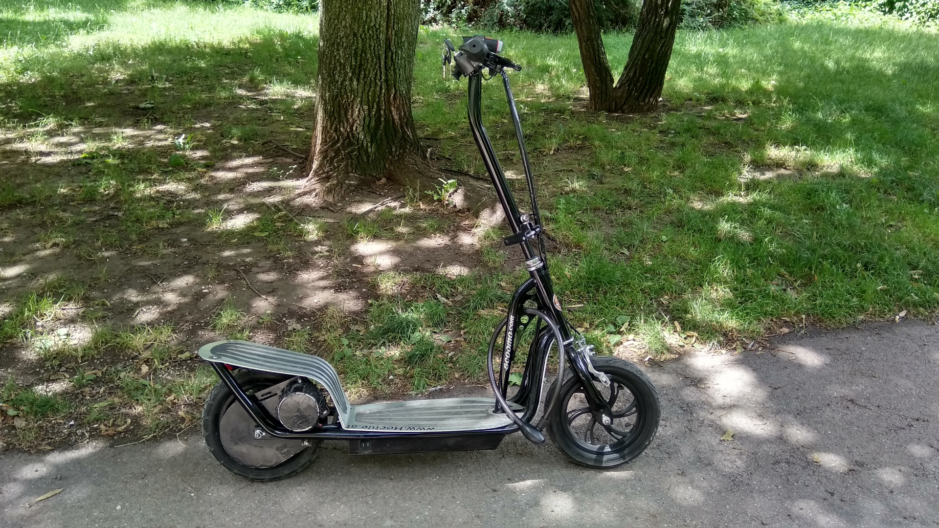

Ez egy elektromos roller hátsó kereke. A boltban levő hasonló rollerek sokkal kisebb kerékkel vannak ellátva, ennél nagyobbat pedig nem tudok beépíteni.
Megpróbálok más márkájú külsőket vásárolni, egynek ki kell bírnia ezt a terhelést... Az egész rollert felújítottam, hajtottam már 320km-t, kár lenne emiatt nem használni.

(#) Macsek71 válasza Kovidivi hozzászólására (») Júl 18, 2020 / 1
Sajnos a gumik nem "szeretik" a kátyút, padkát, mindenféle kis felületen támadó dinamikus terhelést ...
részlet Rubena adatlapról :
MITAS (RUBENA) JUMBO V20 12 1/2 X 2 1/4 (12,5X2,25 | 62-203) KÜLSŐ GUMI (KÖPENY)
Rubena Jumbo 12 x 2,25 (62-203) külső gumi
Kedvező árú, jó minőségű, magas terhelhetőségű, alacsony gördülési ellenállású külső gumi, melyet kerékpárokhoz, futóbiciklikhez, rollerekhez és babakocsikhoz ajánlunk.
Terhelhetőség: 56 kg
Max. nyomás: 2,5 bar
Tömeg: 560 g
