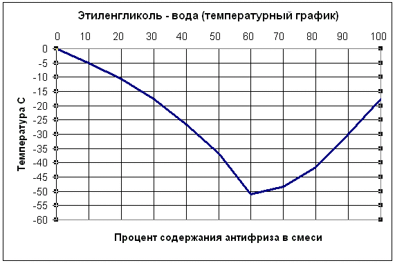

(#) szs válasza Skori hozzászólására (») Júl 31, 2021 /
Ezt azért még továbbra is így tanítják, én egész biztos vagyok benne, hogy a szakemberek nem hazudnak nekünk.
Abban viszont nem vagyok biztos, hogy ez az állítólagos -72 fok nem csak "úgysem tudod leellenőrizni" dolog.
Az a hígítatlan etilénglikol az valami -12 vagy -14 fokon fagy meg. Az az állítólagos -72 fokos is etilénglikolbázisú, tehát továbbra sem tartom valószínűnek.
De mivel hihetetlen, hogy én jól mondom az általam tanultakat, akkor kerestem hozzá linket is.
etilénglikol
Na, és találtam arról a csodafagyállóról kicsit részletesebb leírást az általánosnál. Odaírták, hogy etilénglikol...
Ja, azt is, hogy hígítás nélkül ne használd.
-72 fokos???
Az alubarátot tényleg nem érdemes a másikkal vegyíteni abban a kocsiban, amelyik az alubarátot igényli.

(#) sargarigo válasza szs hozzászólására (») Júl 31, 2021 /
„A hűtőfolyadék fagyállóságát etilén-glikol biztosítja. A tömény etilén-glikol már mínusz 12-13 Celsius-fokos hőmérsékleten megfagy. A fagyálló hűtőfolyadék-koncentrátumok jobb fagyvédelmet biztosítanak vízzel hígítva, mint tisztán, bármilyen logikátlannak is tűnik ez.”
De érdekes.. Nem gondoltam volna
(#) szs válasza sargarigo hozzászólására (») Júl 31, 2021 /
Ugye? Ezzel kezdtem dél körül, hogy fura, de így van.
De ha belegondolsz, nem egyedi dolog ez:
A víz kb 0 fokon szilárdul meg.
A konyhasó szobahőmérsékleten is szilárd.
Ha a kettőt összekeverjük, akkor valahol -10 alatt néhány fokkal szilárdul meg a keverék. (Nem emlékszem a pontos hőmérsékletre, még kevésbé az arányokra...)
A hozzászólás módosítva: Júl 31, 2021

(#) Bakman válasza szs hozzászólására (») Júl 31, 2021 /
Zavaró a dolog, mert "tömény" fagyállót is árulnak, amit a kívánt fagyáspontig lehet hígítani. Példa van bőven, lásd keverékek, oldatok, ötvözetek stb.
(#) szs válasza Bakman hozzászólására (») Júl 31, 2021 /
(#) Skori válasza szs hozzászólására (») Júl 31, 2021 /
Az a vicces, hogy mindenhol -72°C-osnak árulják a koncentrátumot: Bővebben: Link
Ráadásul magára a termékre is az van ráírva: Bővebben: Link
De ha az utántöltés valóban azt jelenti amit, tehát nem a hűtőfolyadék igen jelentős hányadát kell pótolni, hanem csak utántöltünk, akkor szerintem még a koncentrátum is nyugodtan használható.
Ha pedig az általánosan elérhető -36°C-ra bekevert verziót használjuk, azzal tényleg nem lehet probléma.
(#) sargarigo válasza Skori hozzászólására (») Júl 31, 2021 /
Főleg akkor, ha néha, mondjuk pár évente egy tetszőleges benzinkútnál megállunk, és díjmentesen megmérik nekünk.
Igen, vicces is. De inkább marketingfogás. Olyan marketingfogás, hogy tudják ők:
-hogy ez nem tömény, hanem olyan 66/34, vagy 70/30 arányú keverék, azért nevezik "töménynek, mert ezt már csak hígítani szabad -vízzel.
-hogy ez a "töménység" tertósan csak valami -50-52 fokot bír, azonban a félórára rábocsájtott -70-et még kibírta a zárt edény, hiszen keményre fagyásra nem volt idő, hamar visszatették a magasabb hőfokra. Csak jégkristályok feszültek még egymásnak (kásásodásnak nevezzük népszerű nyelven). Mint ahogy -3-4 fokra lehűlt motorod sem fagy szét, ha az a pár fok mínusz csak hajnali 4-kor volt, aztán 0 felé melegedett fél6-ra. (Jártam így, csak reggel adták ide a fagyállót. Kibírta az AVIA, pedig tényleg csak víz volt benne.)
Szerencsére nem kellett sokáig ezen a helyen dolgoznom
A többiben meg kb igazad van, bár én valódi koncentrátummal nem töltök utána, az ezelőtt részletezettek okán.
Valami ilyesmi grafikonokat mutogattak nekünk a fagyálló fagyállóságáról, csak magyar felirattal:
