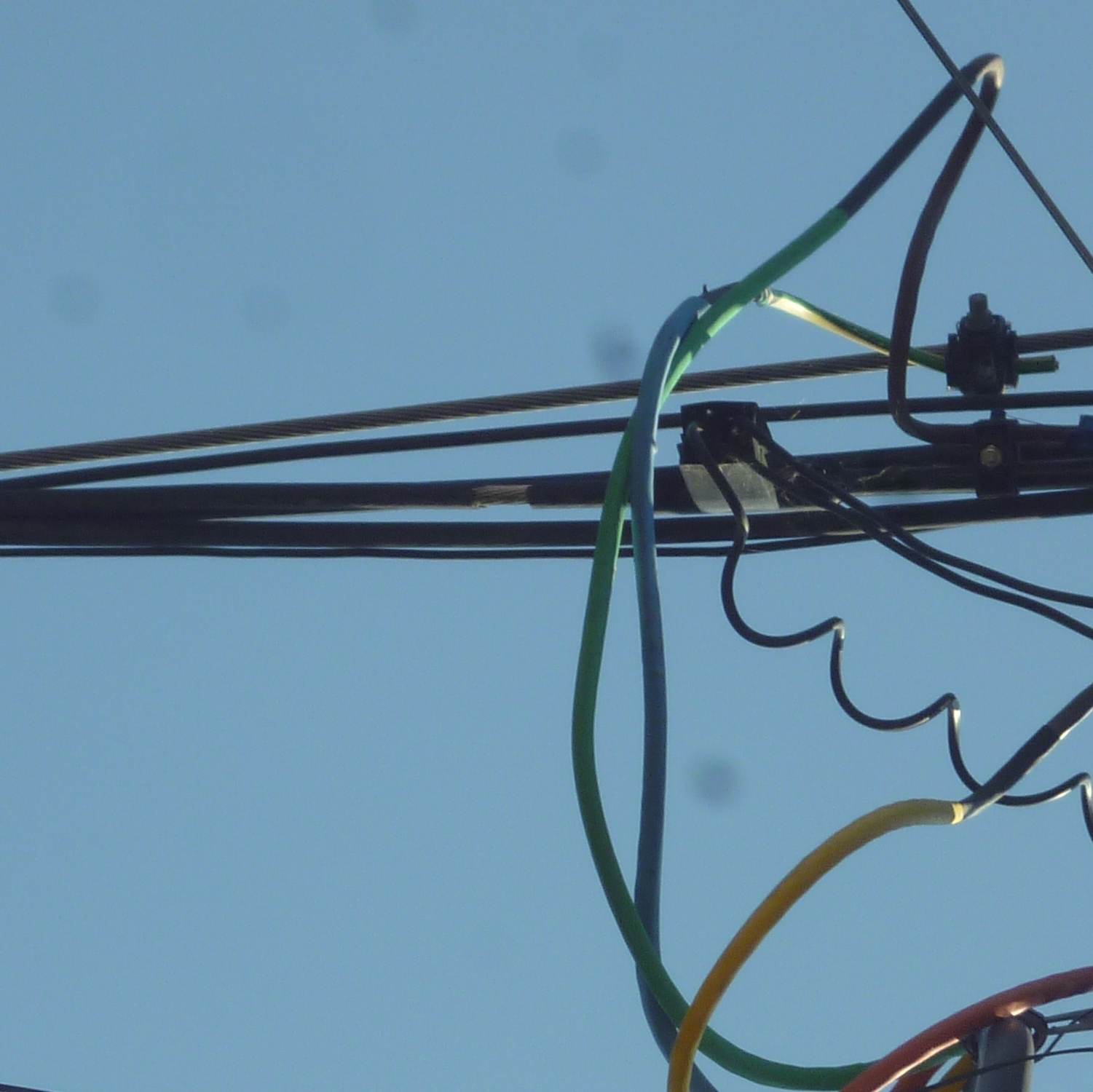

(#) Rosszmáj válasza Rosszmáj hozzászólására (») Szept 8, 2021 /
A szomszédnak lekötötték az áramot az oszlopról. Észre se vettem. Azután pár év múlva megint. Ezt már láttam. Az elműs pasas fent szitkozódott, hogy a mocskos ... hogy nem ... meg az áram mikor megblankolja és tekergeti a drótot az élő kábelre ...
Valakinek - valószínűleg éjszaka (nappal azért feltűnő lett volna) fel kellett másznia, lecsupaszolni a kábelt, rátekerni a lopódrótót. Bátor.
(Egyébként a rendőrök rendszeres látogatók voltak, egyszer a TEK is kopogtatott ... )
