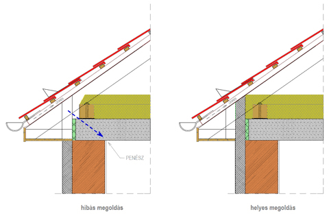

Üdv. Az hogy miért szigetelünk homlokzatot, egyértelmű.
Ereszaljzatot miért kell szigetelni? Miért nem lehet egyszerűen beborítani OSB lappal, és azt vakolni?
(#) sany válasza jdani hozzászólására (») Okt 23, 2022 /
Inkább venne még egy szál deszkát és bedeszkázná az egészet.
(Nem értek hozzá. )
(#) Topi válasza jdani hozzászólására (») Okt 23, 2022 /
Ha valaki helytelenül szigetel, és a homlokzati hőszigetelés nem fut fel teljesen tetőig/fóliáig (így hőhidat képezve), akkor még segíthet is az ereszalj szigetelése egy kicsit. De csak tényleg kicsit.
OSB-t eltérő hőtágulási és nedvesség elnyelési okokból nem célszerű direktben vakolni, ha csak nem szereti valaki a repedéseket és leválásokat különösen. Az OSB-t mint teherhordó szabad használni, de közvetlen vakolás azért sem javasolt, mert a nedvesség kizárást meg kell valósítani mindenképp ígyis-úgyis, mert az OSB megduzzad a nedvességtől (vakolat nedvességtartalmától és az idők folyamán a légnedvességtől).
Ha "szögletesre" akarod vakolni, akkor a felragasztott és hálózott vékony hőszigetelő is sokkal jobb és tartósabb mint az OSB direkt vakolása.
Ebben az elburkolás kérdésben ha a homlokzati hőszigetelés rendben van (és a tető szellőzés is rendben van), akkor több az esztétikai választás mint a hőtechnikai. Én túlnyúló szarufás mediterrán jellegű megoldást csináltam, másnak meg a teljesen lezárt vakolt, vagy a vízszintes régi kinézetű vízszintesre/szögletesre lambériázott tetszik. Ez ízlés dolga.

(#) giskard válasza Topi hozzászólására (») Okt 28, 2022 /
Én úgy tudom hogy a hőátadás, hővezetés kapcsolatban áll a felülettel. Tehát mennyit számít egy 2%- os szigeteletlen rész az összes szigetelthez ?
(#) Topi válasza giskard hozzászólására (») Okt 28, 2022 /
A helytelen szigetelés miatti hőhidak nem energiaspórolási kérdést érintenek, így a felület arányosításnak nincs értelme. Persze van hatása arra is számszakilag, de ahogy írod, kb. elhanyagolható, annak ellenére is, hogy hatalmas hőmérséklet különbségek alakulnak ki azon a részeken.
Azért kell helyesen hőszigetelni, hogy ezen helyeken elkerülhető legyen a penészesedés például, és az állandó nedvesedés miatti szerkezeti romlások. A hideg fal-födém találkozások télen annyira alacsony hőmérsékletre hűlhetnek, hogy szinte mindegy milyen relatív páratartalom van a lakásban, harmatponti hőmérséklet alatt tud maradni tartósan az ilyen pont (azaz ott csapódik majd le a pára).
