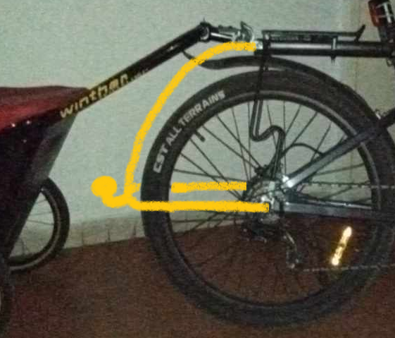

(#) Macsek71 válasza bbb hozzászólására (») Nov 11, 2023 /
Egy bocskérés :
A kaputelefonos minőség miatt, a lépcsőházban csak ennyit tudtam
A reklámképeken kb. 20° a kocsirúd lejtése, nálam inkább 30 ...
(#) bbb válasza Macsek71 hozzászólására (») Nov 11, 2023 /
A reklámfotón 20"-os kerekű bringával van összerakva, persze, hogy magasabban van nálad a csatolópont Sajnos ez pattogós marad, sok mindent nem tudsz vele kezdeni.
(#) kaqkk válasza Macsek71 hozzászólására (») Nov 11, 2023 /
Megpróbálnám felszerelni a hátsó tengelyre egy régi kerékpár első villáját és a vilában a kormány helyére tenném a vonószemet , így a vonófej a kerék tengelyének szintjébe kerülne (majdnem vízszintesen)

Megpróbálom lemásolni az autós fékezett vonóhorog ötletet. Talán nem lesz nehéz, mert pont fordítva működik, mint az autós : nem a fej "harap" rá egy csupasz gömbre, hanem egy kar nyomja rá a "kanalat" a gömbre. a kanál belsejébe gondoltam filcet, vagy valami hasonlót tenni ...

(#) Alkotó válasza Macsek71 hozzászólására (») Nov 11, 2023 /
Az ötletelés szintjén, szerintem az okozza a problémát, hogy a magas akasztás miatt, a húzóerőnek van egy jelentős emelő vektora is.
Ha van benned barkácsoló hajlam, akkor a tengelyre való akaszthatóságot próbálnám megoldani, amire számos példa van. Sajnos, amiket találtam ott sehol sem látszik hogyan van ez pontosan megoldva. Elsősorban nem a rögzítésben látom a kihívást, hiszen van ott egy nagy csavar, hanem a kanyarodásban. Ki kell tolni oldalirányban a rögzítést, mert a vontató kar a kanyarban sem érhet a kerékhez.
