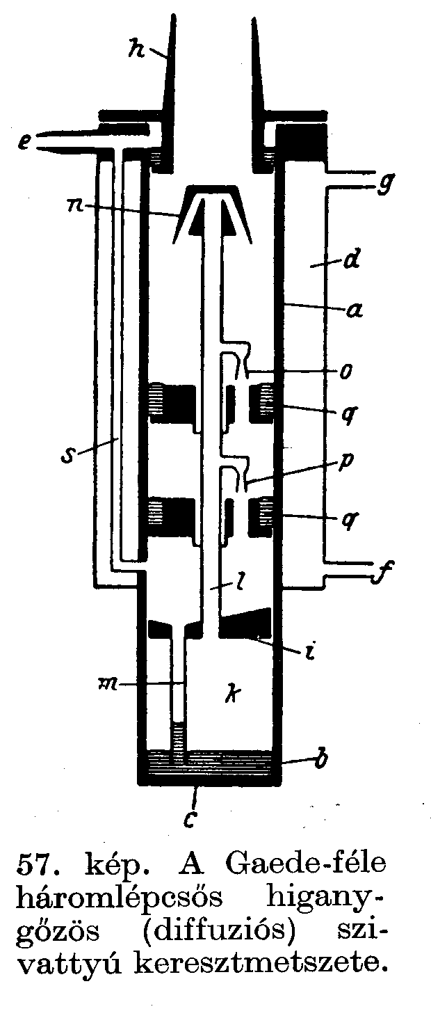

(#) Laslie74 válasza Collector hozzászólására (») Aug 17, 2008 /
Higanydiffúziós szivattyún gondolkoztál már? Az olajdiffúziós szivattyúk előtt csak ilyet használtak és még a molekuláris szivattyúknál is jobb a hatásfoka ráadásul olcsóbb és ha kifolyna pár kiló kénnel semlegesítheted. Ha több lépcső Hg-szivattyút kapcsolsz össze még a vízsugaras előszivattyú is elég.
(#) Collector válasza Laslie74 hozzászólására (») Aug 17, 2008 /
„és ha kifolyna pár kiló kénnel semlegesítheted”
Hát, szerintem higanygőzt is ereget, azt meg nem nagyon tudom semlegesíteni. Mennyi higany kell ehhez? Venni nem lehet az biztos. Mondjuk van néhány kiló, nem tudom elég-e hozzá.
Ma pont kompresszor javítással foglalkoztunk itthon, arra gondoltam, elővákumnak jó lenne egy klímakompresszor is, folyamtosüzemben, csak a motorját ki kell cserélni normál léghűtésesre, és le kell rendesen hegeszteni. Úgy már mehetne folyamatosan. Két sorbakötött rotációs pedig elég mélyre le tudna menni elvileg. Gyakorlatilag meg ki kéne mérnem.
Mondjuk az olajdiffúzióssal sem lenne baj, csak az elővákumot hozzá megteremteni..
A higanydiffúziósnál ha zavaró volt a meddő higanygőz cseppfolyós levegővel teli Dewar-edényen átmenő U-csőben fagyasztották ki.
Hát, elvileg akkor elég hozzá egy kaszkádhűtés is, propánt első lépcsőben + etilént másodikban. Az -100 ig is lemegy. Bár ott meg a co2 belefagy a csövekbe, ahhoz meg szűrő kell, meg még egy halom dolog.
Ilyen higanydiffúziósat hol lehet kapni? Újba biztos nem tudok venni, mert egy ilyen is gondolom 10 milliónál kezdődik.
Ezekből csak összehozok már valami elővákumot vagy hűtést
