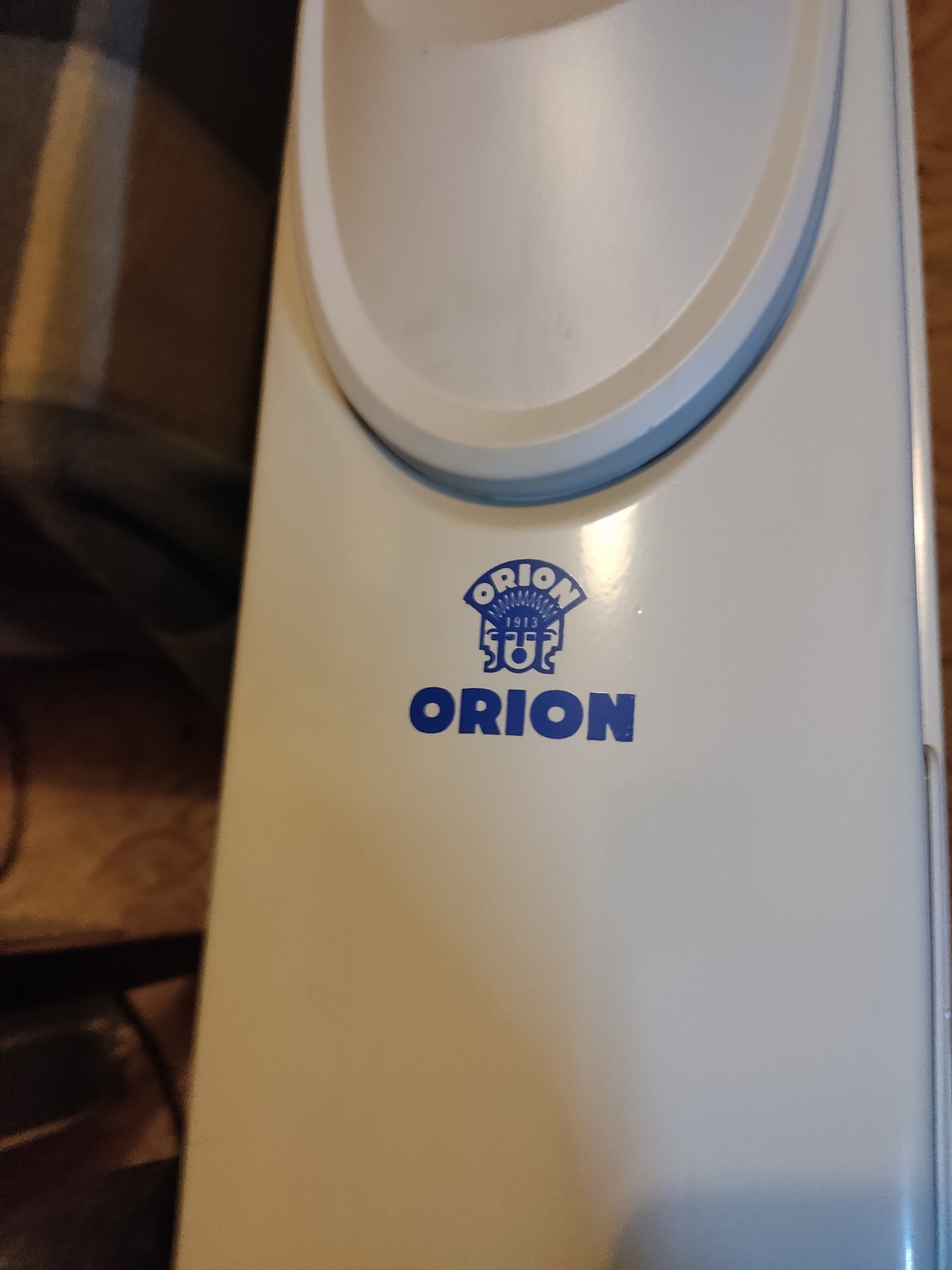

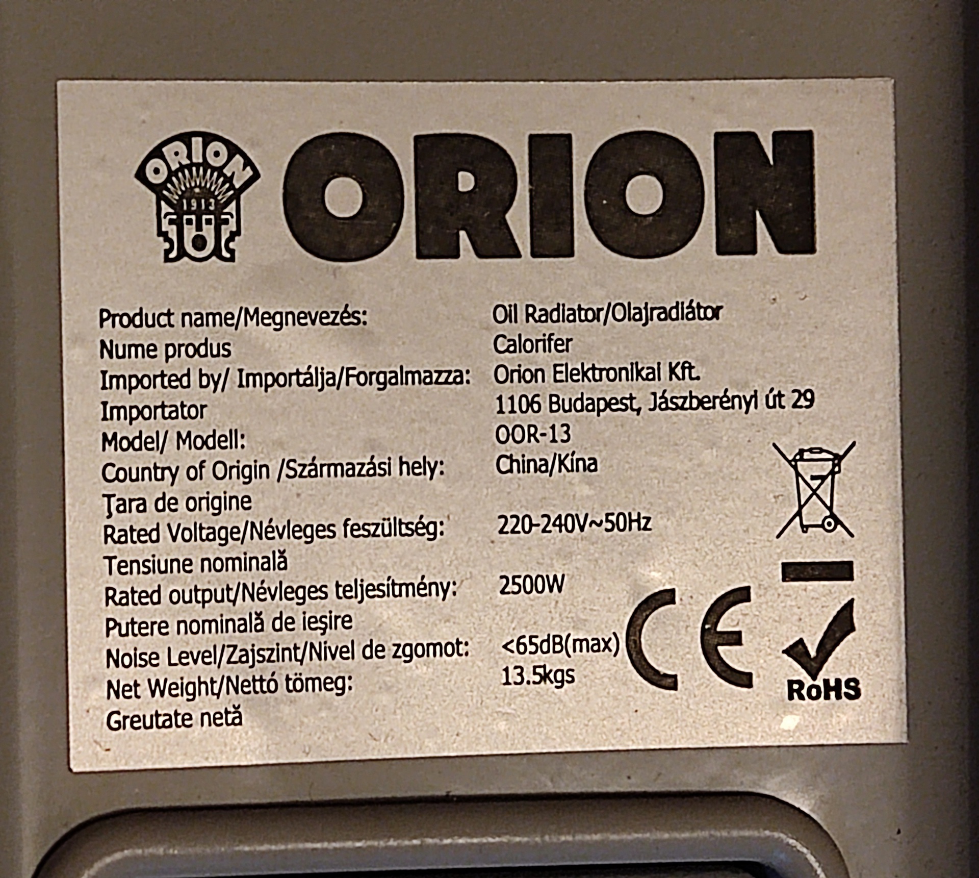

(#) erbe hozzászólása Dec 8, 2023 /
Amit hozzám hoztak, egyáltalán nem működik. Csak nem tudom szétszedni. A képen látható kis fedél alatt van csavar, legalábbis régebbi változatokon ott volt. A gondom, hogy olyan szorosan van a helyén, hogy késpengével sem lehet alányúlni, megemelni. Biztos valami köröm fogja, de széttörni nem akarom.
Több alkalommal is a hőbiztosíték olvadt ki, de azok még nem Kínában készültek, hanem Made in Germany.
Szomorú, hogy így megcsúfolják az Orion nevet és szimbólumot.
(#) zolika60 válasza erbe hozzászólására (») Dec 8, 2023 /
Ha másként nem megy törd el a műanyagot. Aztán majd csak kitalálod hogyan lehet megjavítani.
(#) VIM válasza erbe hozzászólására (») Dec 9, 2023 /
Szia! Szerintem alul kell keresni a fűtőbetétnél a védelemmel kapcsolatos részeket a kábeltartó mögötti részen. Valahol ott kell lenni rögzítő csavaroknak és ha az(ok) ki vannak csavarva akkor lehet levenni az egész előlapot.
(#) erbe válasza VIM hozzászólására (») Dec 9, 2023 /
4 csavar volt. Kettő alul, kettő fölül. A műanyag fedelet két kis csapocska tartotta, ami passzosan ment a lyukba. Egyik kijött óvatos feszegetésre, másik beszakadt. Valóban alul a betétnél van 2 hőkapcsoló. A 85 fokos kimúlt. Csere után jó. A fedélnek meg a ragasztó.
