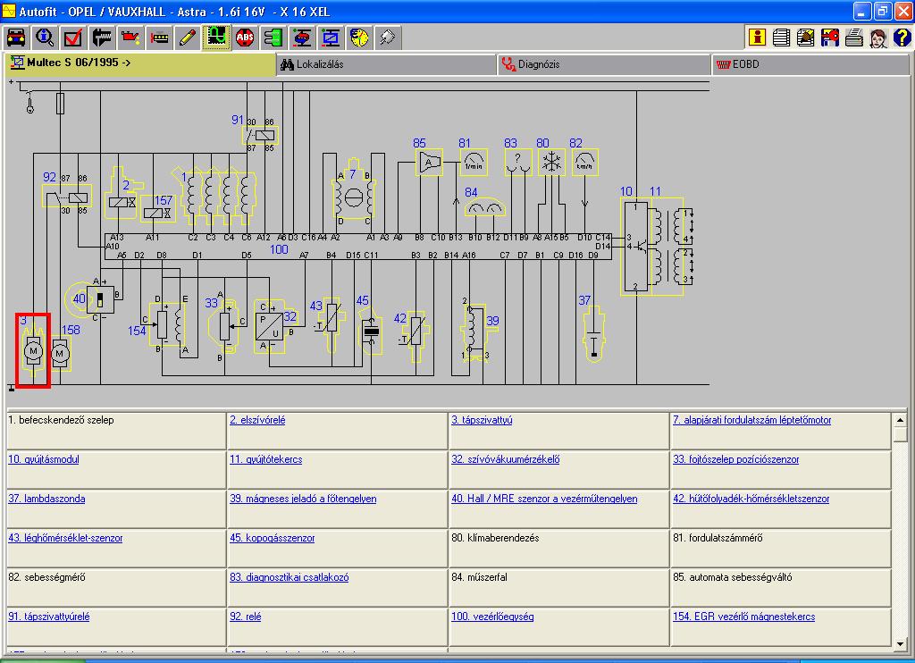

Na helo.A rele szabadon megprobalva mukodik,de a helyen nem.Hol talalom a motorvezerlot?koszi hogy segitesz.
(#) akos70 válasza Jozsi72 hozzászólására (») Nov 29, 2010 /
Az is ott van valahol. Ha adsz egy motorkódot, keresek egy rajzot, ami segít megtalálni a hibát.

A relé 85-ös lábára megy egy barna csikos vezeték. Ez megy a vezérlőtől. Ezt vágd el, és a reléhez menő ágát kösd testre. Így elméletileg gyújtás ráadásával rögtön indul a tápszivattyú, és használható az autó.
(#) Jozsi72 válasza akos70 hozzászólására (») Nov 30, 2010 /
Na helo.Haza ertem a melobol.Vasarnap aval szorakoztam,hogy a tavszivattyut direkt kotottem aram ala,es mukodott ,de az auto nem indult,csak igergetett.
(#) akos70 válasza Jozsi72 hozzászólására (») Nov 30, 2010 /
Az a relé nem csak a tápszivattyút kapcsolja, a befecskendezőknek is az adja az áramot.
Ha csak a szivattyúhoz vittél áramot, akkor a befecskendezők még nem kapnak. Ha a relénél zárod össze, akkor minden kap, aminek kell (elméletileg).
Itt egy rajz, ha eligazodsz rajta, segíteni fog.
Ha a relenel zarom ossze,allandoan aram alatt lesz?vajon nem kap testet,vagy valamek bisztositek ment ki,mert ment a motor amikor lealt es nem indult ujra.Amugy jo a rajz,es koszonom.
(#) VIM válasza akos70 hozzászólására (») Nov 30, 2010 /
Nem akarok beleszólni, de ha a szivattyúnak direktbe adunk pozitívot, akkor az és a befecskendezők kapnak áramot. A baj ott kezdődik, ha a 15-s ponton nincs pozitív a gyújtáskulcs után, mert akkor úgy szólván semmi nem kap működtetőt. Azt írja, hogy a relé, kézben működik, a helyén nem. Meg kellene nézni a fekete szálon mérhető-e feszültség gyújtás bekapcsolásakor. Talán a MIL lámpának világítani kellene, ha a 15-s ponton van feszültség (elvileg). Tehát ha a benzinpumpa reléje nem megy, akkor gyk., vagy a relétáblán kontakt hiba.
Attól függ, hogy zárod össze. Ha a kapcsolt áramkört zárod (a relé 2 vastagabb vezetékét) akkor állandóan, amíg szét nem húzod.
Ha úgy kötöd át, ahogy lentebb írtam, akkor csak gyújtásra kapcsol (viszont gyújtással mindig zúgni fog a szivattyú).
A rajz szerint ez az áramkör nincs biztosítva, de azért nézd meg, a relénél van-e áram.
Szerintem az egyik vastagabb piros színű, azon mindig áramnak kell lennie, az egyik vékony talán fekete (?) ott gyújtásnál legyen áram.

Nem kizárt! Esetleg az ECU-tól nem kap testet a relé, ez lehet a nagyobb gond, erre írtam egy átmeneti megoldást.
Ha a szivattyúnak úgy adott direktben áramot, hogy lehúzta az eredeti vezetéket, akkor a befecsikhez az nem jut el. Ez nem derült ki.

Naa, itt vannak színek is. Egész jól eltaláltam látatlanban..
Mivel eszerint sincs bizti sem a 30, sem a 15 szálon, erős a gyanúm, hogy a vezérlőtől nem jön test...
