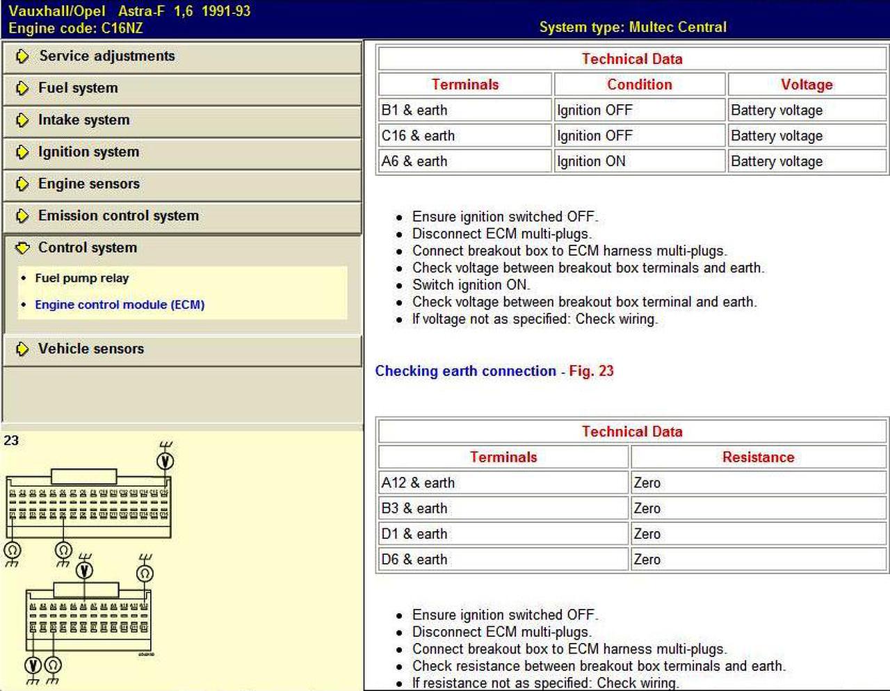

C16nz motorkódú f astrám, 2 nappal ezelőtt egy előzésnél megtorpant többször is. Utána működött, de 100 km megtétele után (130km/h pályán) azt vettem észre, hogy "hirtelenebb" gázadás/gázelvétel során elkezd picit rángatni. Lehajtóhoz érve kaptam egy mil lámpát a motor teljesítménye visszaesett, rángatott, ha nem egy bizonyos tartományban tartottam a gázpedált. Így mentem vele még 20 km-t. Leállítás és 10 perc várakozás után normálisan indul, megvolt az erő. Haladtam vele több 100 km-t. A hiba hol előjön, hol elmarad, sőt néha menet közben "eltűnik". Ecu-t faggatva 42-es kódot villog le. Kb 1 éve lehalt a mágnestekercs a gyújtáselosztóban, ugyanezt a kódot kaptam, de ott megállt és nem indult többet. Ezért kicsit tanácstalan vagyok most mi okozhatja a gondot. Ha volt valakinek hasonló problémája és megtalálta a megoldást, kérem írja le nekem. Köszönettel Cecynt
Szia! A gyújtás egység A-B-C-D pontja közül az "A" pont az ECM D1 pontjára csatlakozik és a D4 pontja ( még mindig az ECM) testen van. Ezeket kellene megnézni, hogy rendben vannak-e a csatlakozások ezeken a pontokon, mert erre panaszkodik a vezérlő, hogy ezek nem felelnek meg.

A képen jelölt csatlakozásokra gondolsz?
Ennek az egységnek van egy stekkere amiben a csatlakozó vezetékek vannak, vagy nem ilyen kialakítású?
Amikor megvettem az autót már akkor egyesével voltak átkötve a kábelek, mert a stekker szét volt törve. Annyi történt vele, hogy januárban mikor a mágnestekercs lehalt, és szét lett szedve a gyújtás akkor édesapám megtisztította az előző szakember által hagyott kötéseket, igyekezve elfogadható "formába önteni" a kábelek csatlakozásainak kinézetét.
Így annyi történt, hogy egy "6-os" kábelköteg bukkan elő a gyújtás házából, amiből 2 kábel elmegy a trafóhoz (gondolom nem ez a számunkra fontos), a másik 4 ebben a csatlakozóban végződik a motor oldalánál.
Néztem képeket a neten, ahogy látom ott ahol a kábelek kijönnek a gyújtásházból, csak egy műanyag rögzités/elzárás van. Akkor erre a csatlakozóra gondolsz? A hozzászólás módosítva: Dec 30, 2015
Az lesz az amiben a négy szál vezeték van, az a főtengely jeladótól jön ha minden igaz. A képekről mindent meg tudsz nézni, legalább is remélem.
Köszönöm. Nekem is gyanús, hogy csak valamilyen érintkezési probléma van. Megnézzük. Ha valami fejlemény van írok!
