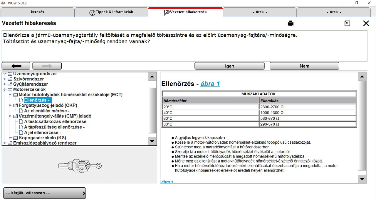

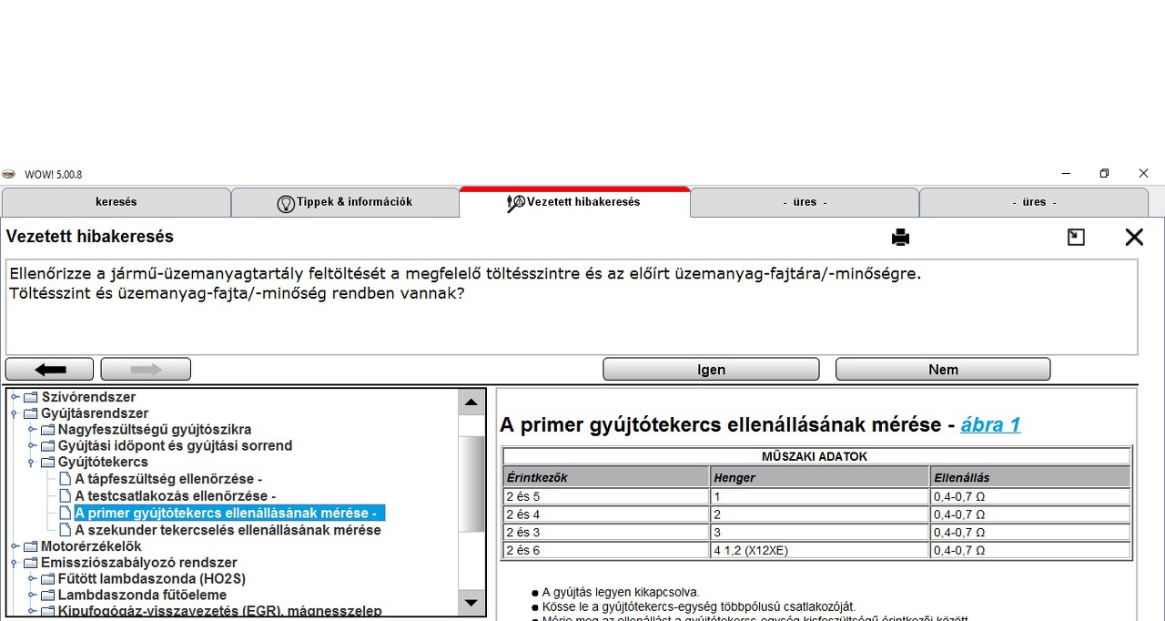

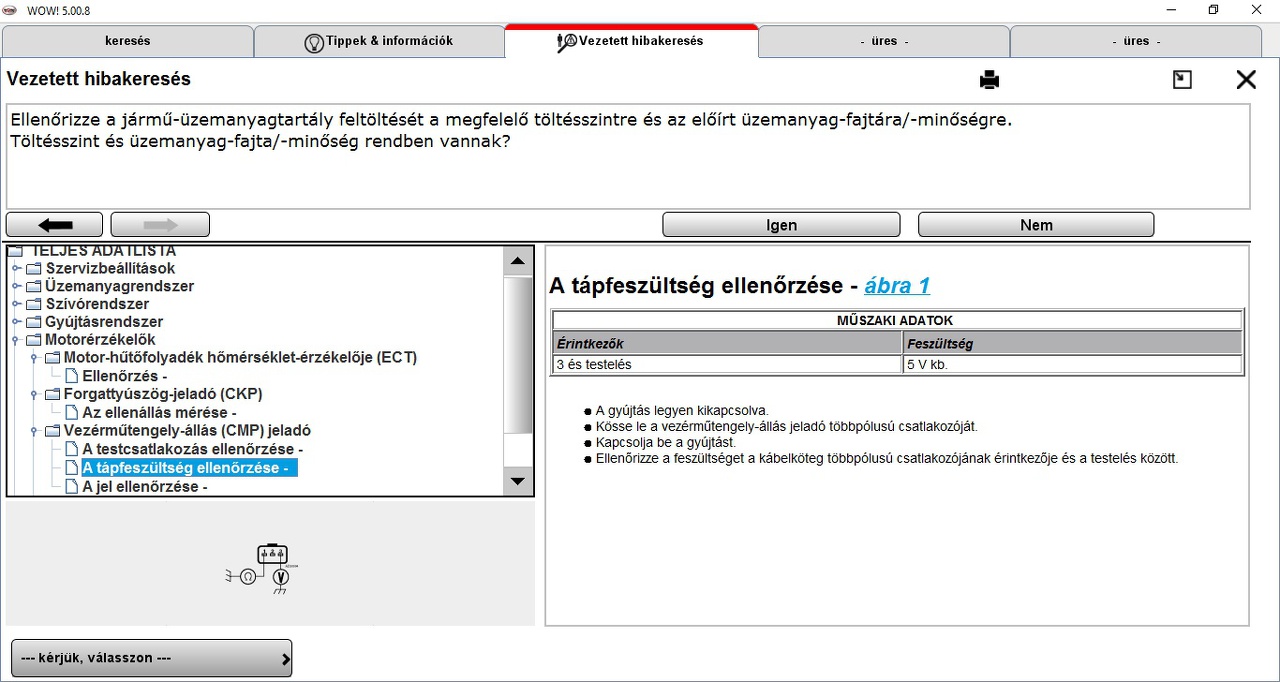

(#) Brigi86 hozzászólása Aug 4, 2016 /
Sziasztok! Nekem egy 97-es 1.0-es corsám van. Már 3 x csinálta,hogy leáll a motor menet közben és csak 20-30 perc múlva indul el. Ma kb. 7 km után egy körforgóban leállt. Majd 20 perc múlva elindult. Mentünk kb. 20 km-t. Semmi baj nem volt. Állt 1 órát. Majd elindultunk és 5 km múlva megint leállt. 30 perc múlva indult el. Semmi ötletünk nincs,hogy mit nézhetnénk meg. Jaa..és 2x csinált olyat mostanában,hog miközben nyomtam s gázt,olyan érzés volt,mintha hirtelen egyet fékeztem volna vagyis egy picit. Egyet mintha rántott volna. Ha valakinek van tippe, kérem segítsen. Köszönöm
(#) scooby_ válasza Brigi86 hozzászólására (») Aug 4, 2016 /
Hőjeladó?? Akkor szokott rángatni.
Esetleg ha benzines, akkor a szűrőt meg lehet nézni, nem ismerem ezt a kocsit...
A hozzászólás módosítva: Aug 4, 2016
(#) kaqkk válasza Brigi86 hozzászólására (») Aug 4, 2016 /
Amikor az én diesel (isuzu motoros) astrám ilyen tüneteket produkált , az adagoló elektronikát kellett felújítani
(#) mineral válasza Brigi86 hozzászólására (») Aug 4, 2016 /
Gyújtógyertya, levegő és üzemanyagszűrő csere ajánlott. Ismerősöm fordja is ezt produkálta. A Gyertyák voltak rosszak benne.
(#) sanaxx válasza Brigi86 hozzászólására (») Aug 4, 2016 /
Főtengely jeladót nézném meg először, illetve a víz hőfok jeladó és vezérműtengely jeladó ha van, gyújtótekercsek.
Mellékeltem az ellenőrzési paramétereket. Lehetőleg a hiba bekövetkezésekor kellene méricskélni.
