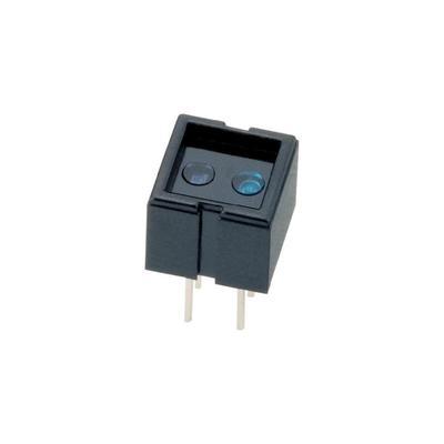

össze szeretnék rakni egy olyan áramkört, amiben az érzékelést egy Optoreflexiós/megszakítós elem végzi. Az a probléma vele, hogy ha lassan mozgatom a fényvisszaverő elemet illetve a fény megszakító lemezt, a jel felfutási görbét eléggé el lehet nyújtani.
Ismer valaki olyan típust ezekből az elemekből, amibe alapból be van építve egy jelfordító és egy előre meghatározott feszültségnél átbillenti a jelet ugrásfüggvényhez hasonlóan.?
Nem szeretnék külön tranzisztort használni, de amiket eddig találtam azok mind analógok voltak.
Mellékeltem két példát az érzékelőkre.
(#) proli007 válasza spyke86 hozzászólására (») Ápr 11, 2013 /
Hello! Ha megnézed, általában négy lába van. Ami egyből feltételezi, hogy csak egy dióda és egy tranyó (vagy darlington) van bennük. Vagy is nincs hiszterézise. De egy tranyó sem a legjobb választás, inkább egy hiszterézises CMOS, (40106, 4093) egyszerűbb megoldást kínál. Létezik belőlük felület szerelt egy "inverteres" is. üdv!

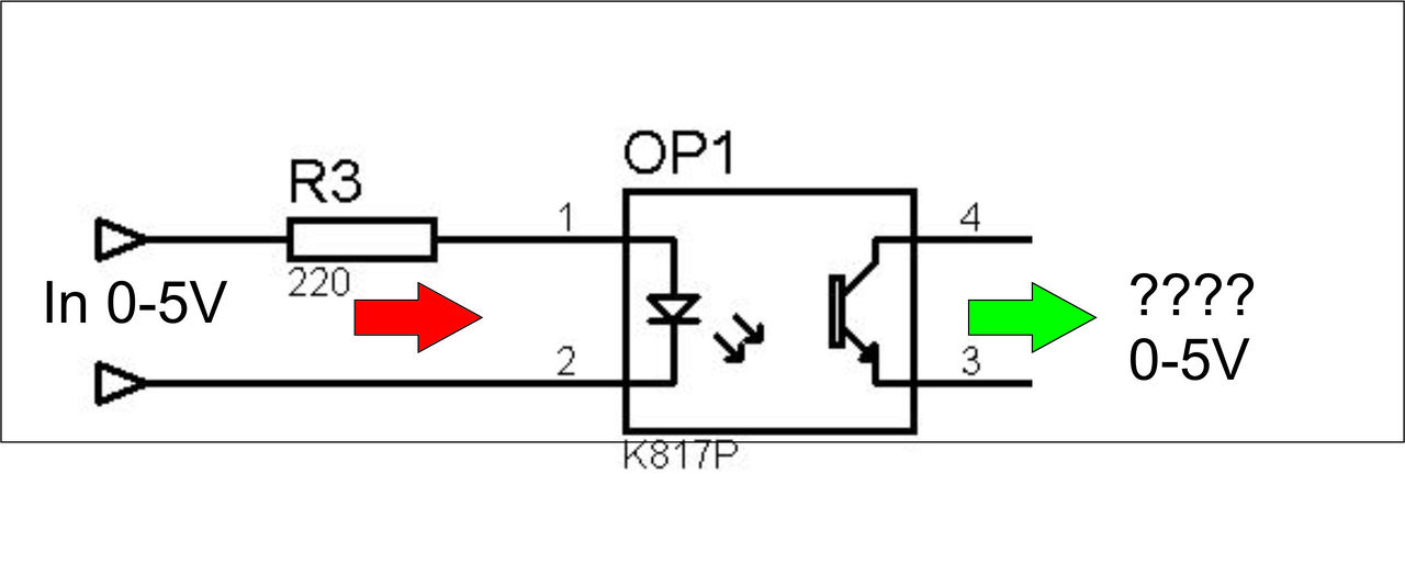

Van e ötletetek hogy egy Dc0-5v változtatható feszültségü kimenetet ,miként lehetne áttvini az optó kimenetére hogy ott is mérhető legyen a bemeneti 0-5v feszültség változás ami a bemeneten jelentkezik??
Vagy miként oldható az meg hogy a feszültség galvanikusn leválasztva mérhető legyen??
Bármilyen megoldás érdekelne,ami leválasztja Ohm-mikusan a két vezetéket a mérő egységről(pic).
(#) proli007 válasza pitybull hozzászólására (») Aug 15, 2013 /
Hello! Ez sok mindennek függvénye, pld. tápfeszültség megoldhatósága a bementi oldalon, és a mérés pontossági igénye. De lehet analóg vagy PWM is az átvitel.
Egyébként biztos szükséges az elválasztás? üdv!
A hozzászólás módosítva: Aug 15, 2013
(#) _vl_ válasza pitybull hozzászólására (») Aug 15, 2013 /
Létezik pl. irreálisan drága pénzért lineáris optocsatoló, TIL300 néven.
Én viszont inkább a mérőáramkört raknám át a túloldalra, és digitalizálás után a mért eredményt hoznám át egy soros vonalon, egy mezei optocsatolón átvezetve.
(#) pitybull válasza proli007 hozzászólására (») Aug 15, 2013 /
Köszönöm válaszod!
Sajnos szükséges valamiként leválasztanom a pic-et a mérendő max5v feszültségről,mert amint közösítem a mérendő negatívot a piccel egyből leesik a a mérendő fesz.
Véletlen valami látható magyarázatod nincs az ötletedre? Rajz?kép?
„Sajnos szükséges valamiként leválasztanom a pic-et a mérendő max5v feszültségről,mert amint közösítem a mérendő negatívot a piccel egyből leesik a a mérendő fesz.”
Nagyságrendileg egyszerűbb feladat a PIC-et átrakni a mérendő oldalra, és a PIC 5V-os tápját leválasztani egy trafós DC-DC konverterrel a táplálásról (vagy végiggondolni, hogy mire nem gondoltál, és azt kijavítani, ha lehet).
(#) pitybull válasza _vl_ hozzászólására (») Aug 15, 2013 /
Bocsi de csak tanulom az ipart...
Szóval úgy érted hogy a pic tápját tegyem függetlenre a mérendő készülék mérendő feszültégétől?
Vagyis pl:a picet hajtsam meg elemről vagy hasonlóró?
Így érted?
Így csak a "levegőbe beszélünk", mert nem tudni semmit a tápellátásról, pontosságról. Célszerűbb lett volna a komplett rajzot feltenni, hogy érthető legyen az igényed. Mert ahogy _VL_ is írja, lehet "megkerülő út is a problémádra..
Igen. Az elem sem rossz ötlet, de valami trafós konstrukció is jó lehet.

1db 230v 50A inverteres hegesztő (itt kellene mérni a kimenő feszültséget)
1db 100/1 ellenálás osztó
1db 12v kapcsüzemü táp (erről megy a pic panelja)
Multival mérve a kimeneti fesz az osztón után 2.6v.
De amint a pic-es panel bekapcsolom a fesz leesik, 0.260v ra.mind a picen leolvasva mind a multiméteren.
ez a nagy gondom...
Valahogy elkel kerüljem a gnd-közösítést, ezért keresnék megoldást a leválasztásra.
Bár a külön trafós táp a pic-nek sem rossz ötlet,sőtt tetszik is ha nincs más megoldás.
Akkor most rajzold is le, hogy mi mivel hogyan van összekötve, és rá fogsz jönni, hogy hol csináltál zárlatot.
sajnos zárlat az nincs...legalább is nem mérhető...
valami más lehet, de nem tudom mi..
Biztosan van. Csak valószínűleg az ellenállásosztó nagy értéke miatt nagyon kicsi áramok folynak.
Nagyon egyszerűen megállapítható, hogy hol: amikor az utolsó olyan vezetéket kötöd be, amitől a multiméterrel mérve éppen "elromlik" a mérendő érték, na az az utolsó vezeték zárja az áramkört. Az összekötés előtt feszültséget kell mérni ott, és látni fogod, hogy miért lesz abból zárlat.
(#) pitybull hozzászólása Aug 15, 2013 /
Hacsak nem zárlatos lenne a pic AD0 lába..?Lehetséges?
De pl:9 v -os elemet vagy hasonlót hibanélkül megmér,kijelez.
Az utolsó vezeték pont a hiba okozója, azaz mikor rákötöm a picre egy 1K ellenálással a + ágat,
és összekötöm a pic táp GND-jét a mérendő GND-vel,,,no ekkor már leesik a mérendő fesz a fesz osztó kimenetén.
Ez a fesz osztó a mellékletben.
(#) proli007 válasza pitybull hozzászólására (») Aug 16, 2013 /
Szerinted most mindenki telepítse a Sprint6-ot, hogy láthassa a három vezetéket, amit lerajzoltál?
(#) pitybull válasza proli007 hozzászólására (») Aug 16, 2013 /
Minddegy,már nem kell, a külön trafós táp leválasztás megoldotta a gondot!
Hálás köszönetem a segítségekért mindanyiótoknak!
