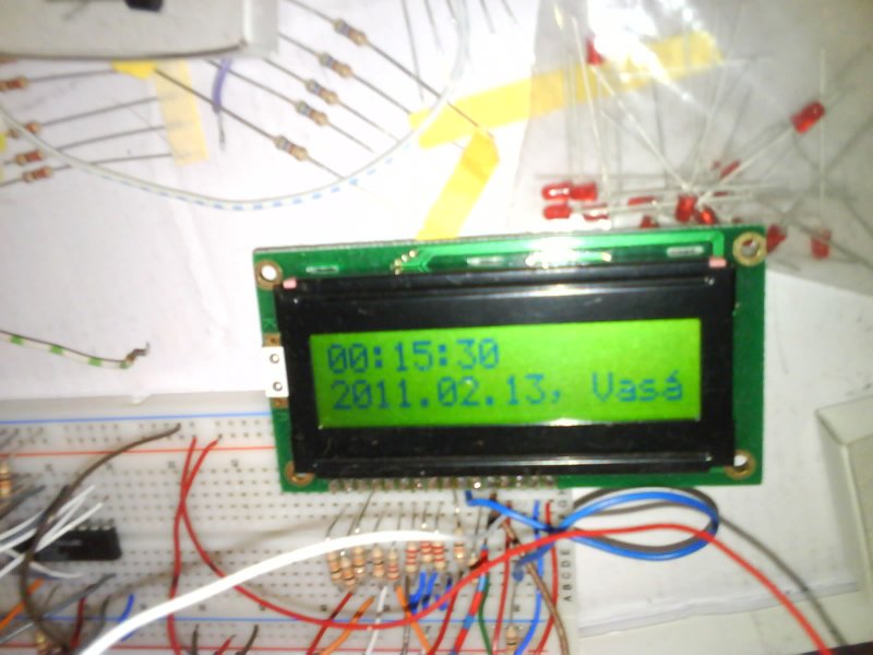

(#) zenetom válasza zenetom hozzászólására (») Márc 12, 2011 /
Most meg jól megy. Megint csak nálam van ilyen parajelenség.
De kitudja mikor bolondul meg megint....
Még arra gondoltam hogy a tápból szed össze valamit...
(#) szilva válasza zenetom hozzászólására (») Márc 12, 2011 /
Nem tudom, hogy abban az RTC-ben egyáltalán definiálva van-e az óra tizeseknél a 4 helyi értékű bit. Mert ugye ennél a digitnél a 4 helyiértéknek nincs értelme, még 24 órás időkijelzés esetén sem. Lehet pl. az, hogy valami mást jelöl az a bit, vagy teljesen definiálatlan, és előfordulhat, hogy tényleg "véletlenszerű", hogy mit sikerül kiolvasni onnan. A leírt példákban mindenhol ez, a tizesek 4-es bitje az, ami feleslegesen áll 1-ben. A legegyszerűbb az lenne, ha maszkolnád az órák tizesét az alsó két bitre, akkor biztos nem lenne ilyen.
(#) szilva válasza szilva hozzászólására (») Márc 12, 2011 /
Megnéztem az adatlapját az RTC-nek, az AM/PM bit az órák tizesének a 4-es helyi értékű bitje. Azaz ha 12 órás üzemmódban vagy, akkor délelőtt 11:59 után jogos, hogy délután 12:00 lesz a kijelzés, ami 52:00-nak fog kinézni a négyes bit 1-be állása miatt. A délután 12:59 után 1:00 lesz, ami a 4-es bit délutáni jelzése miatt 41:00-nak fog látszani. Maszkold ki azt a bitet a kiírás előtt!
(#) zenetom válasza szilva hozzászólására (») Márc 12, 2011 /
Igen, a maszkolás kimaradt. Pedig tervben volt, de kiment a fejemből.
Most kimaszkoltam, és próbateszt.
Köszi hogy írtál!
Valószínűleg ezzel a 24/12 és a PM/AM bittel lesz a probléma, óra állításnál sem kerülhet be akármi, mert akkor már megőrül szegény RTC.
Szerk.: valamiért 12 órás módban indul el (pedig 24 órásra van beállítva, de ezek szerint rosszul) és ha átállítom az óra tizes helyiértékét 2-re, akkor már megbolondul.
Viszont nem akar menni ez a 24órás mód.
Az adatlapban azt írja a 35. oldalon hogy:
„Setting of the 24/12 hour bit is as follows:
1) REST bit = 1
2) 24/12 hour bit = 0 or 1
3) REST bit = 0
* REST bit must = 1 to write to the 24/12 hour bit.
Viszont a 38. oldalon az 1. ábrán a "REST" bit 0-ra van állítva a 24/12 bit állítása előtt.
És az sem derül ki egyértelműen hogy 0 vagy 1-re kell állítani a 24/12-es bitet hogy 24 órás legyen.
Már kipróbáltam szinte az össze kombinációt de 12:59 után mindig 01:00 lesz az idő. :gumicsirke:
Másik tápról meg jól megy,visszarakva megintcsak jól megy.
Erre nem tudok mit mondani.
