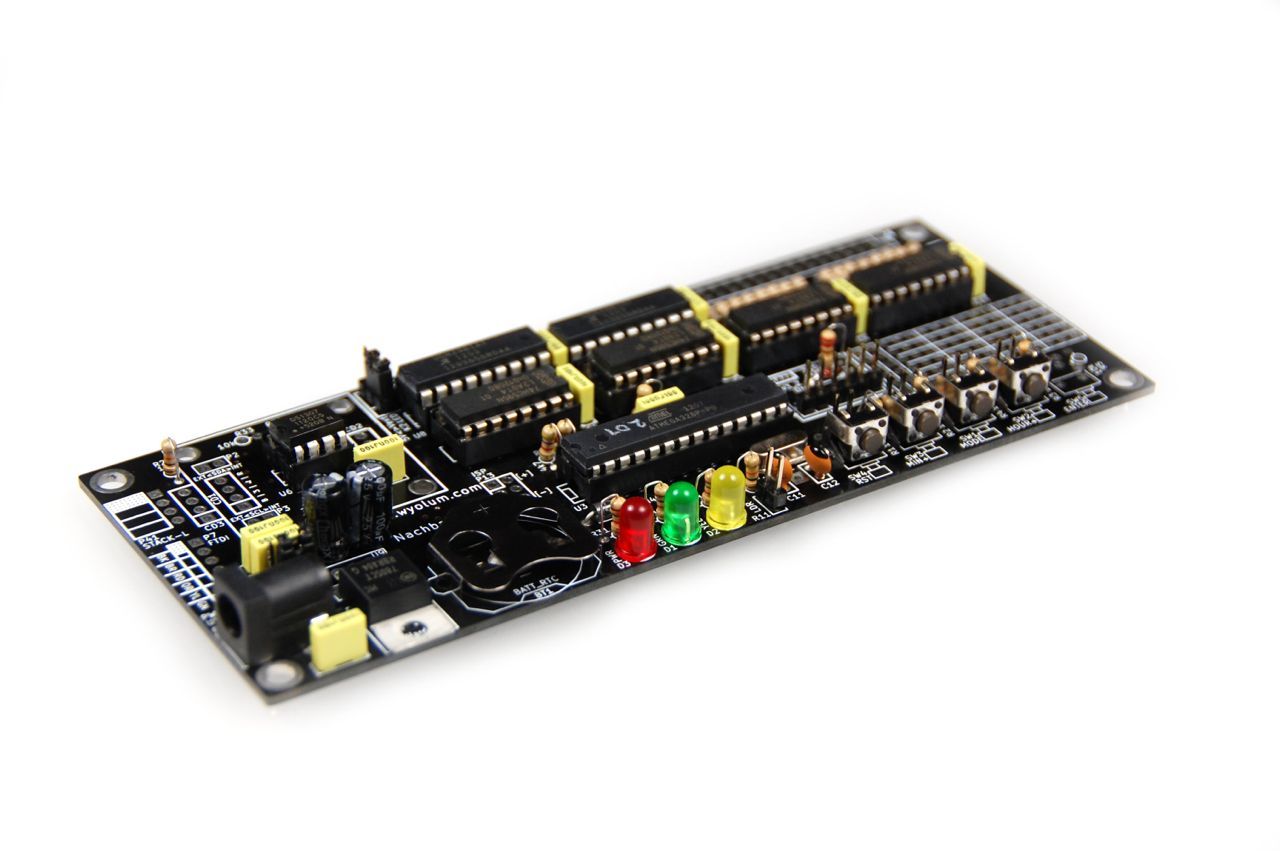

Valaki csinált már 11x10 es (11sor-10oszlop) word clockhoz, magyar előlapot? Perc "pontons", vagyis a perceket is kijelzi. Ha valaki ezt megcsinálja, kap ajándékba egy gyári nyákot. Persze a program is meg van. DCF77, rtc, stb. Sajnos csak 6 nyelven van benne menü, de magyar az nincs. Magyart meg szeretnék egyet csinálni. Én próbálgattam, de ez a "felbontás" kevés és a kijelzőt nem szeretném áttervezni. A magyar szavak miatt szerintem nem lehet megoldani 11x10 -ben. Ettől nagyobb pedig nem jó!! A képen a beültetett nyák. A hozzászólás módosítva: Júl 15, 2013

Sajnos nem jó, kimaradt a 6,7 perc ( Öt perc múlva negyed öt - Öt perccel múlt öt óra) Az még legalább egy sor
Kis erőszakkal... belefér, de akkor a tipográfiát úgy kell megcsinálni, hogy ne folyjon össze. A hozzászólás módosítva: Júl 16, 2013
Alakul, csak mégsem jó. Mert 11 oszlop és 10 sorba kell. Te forditva csinálta. Ilyen a ledpanel. A kötőjel is minek?
A másik pedig, a dcf miatt a perces kijelzés lenne a logikus. Idézet: „Valaki csinált már 11x10 es (11sor-10oszlop) ...” El kell fordítani 90 fokot a kijelzőt . Mit értesz perces kijelzés alatt? (Ez most is minden percet egyértelműen el tud nevezni, egyetlen bánatom hogy a hétperccel egybe van írva) A kötőjel nyelvhelyesség miatt van benne, de elhagyható. A hozzászólás módosítva: Júl 16, 2013
Ha nincs dél (lehet, hogy akkor az éjfél is fölösleges), belefér 11x10-be is.
Na több ötletem már nincs (dél és éjfél is van, csak külön van írva a két tagja mint a háromnegyednek ha nem akarsz mini kötőjeleket)
