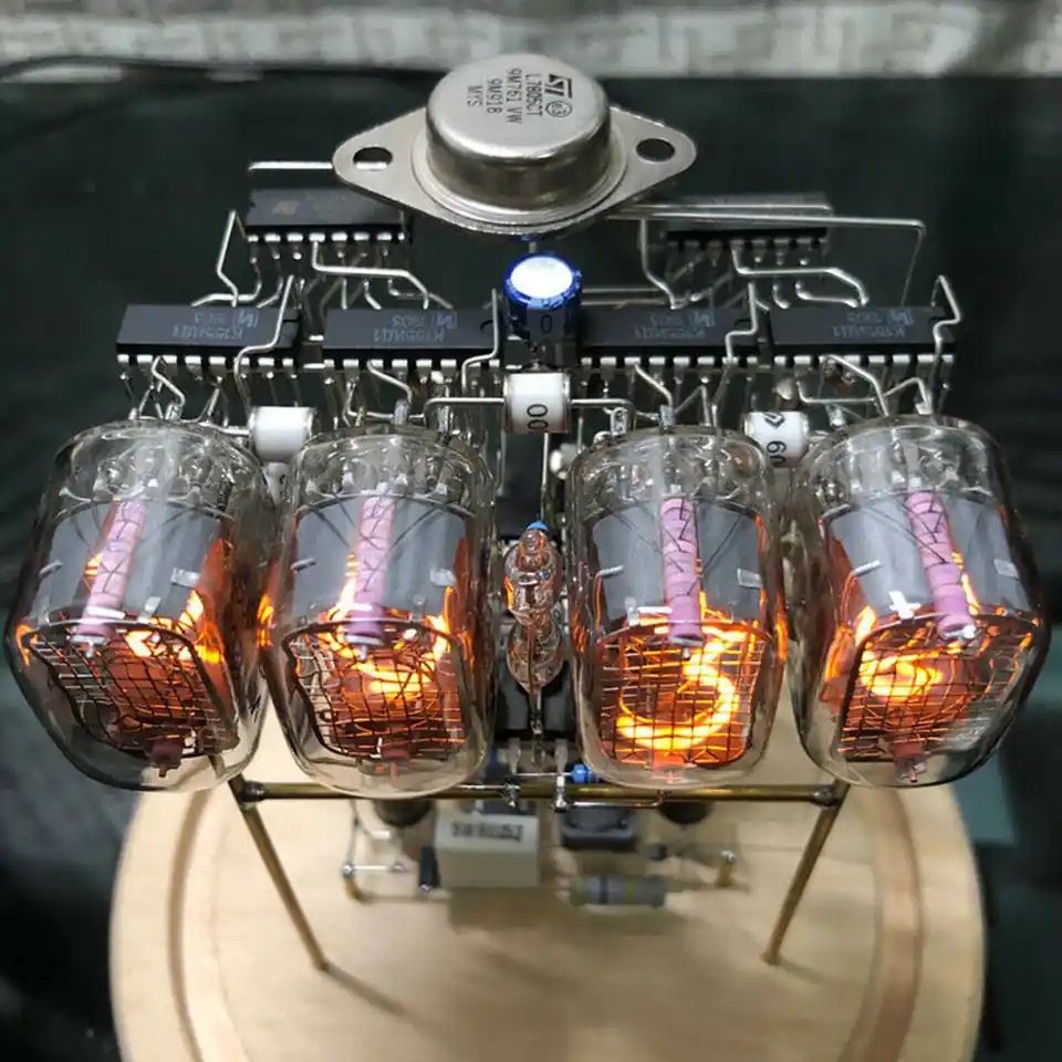

(#) Vacok hozzászólása Aug 2, 2024 /
A mellékelt képen látható nixie csöves órában van beépítve 6db gázkisüléses túlfeszültség levezető, láthatóan a nixie csővek lábai között. Azoknak mi célja lehet? A fellelhető kapcsolási rajzokban nem találtam olyat, ahol ezeket alkalmaznák.
(#) kaqkk válasza Vacok hozzászólására (») Aug 2, 2024 /
Ha beba@c a villám csak az elektronika robban fel a csövek nem ...
A hozzászólás módosítva: Aug 2, 2024
(#) Vacok válasza kaqkk hozzászólására (») Aug 2, 2024 /
Hát, ez az, ezen agyaltam én is. Akkor tulajdonképpen tök feleslegesek.
Igen.
4 digithez 6 db , valahogy nem adja a matek . 10 katód van , 4 anód + meg egy a kettőspont glimm . vagy 5 vagy 10 a 6 sehogy nem jön ki .
(#) kaqkk válasza Vacok hozzászólására (») Aug 3, 2024 /
Megvan ! Design elem !
(#) merlingerin válasza kaqkk hozzászólására (») Aug 3, 2024 / 2
Szerintem túlgondolod azért van ott, mert a nixie nehéz. Az egész légszerelt, ez a "szép" benne. Kellett valami, ami a csöveket fix távra tartja, stabil, és nem szól közbe a működésbe. Erre ezek tökéletesek.
(#) kaqkk válasza merlingerin hozzászólására (») Aug 3, 2024 /
Tehát design elem
