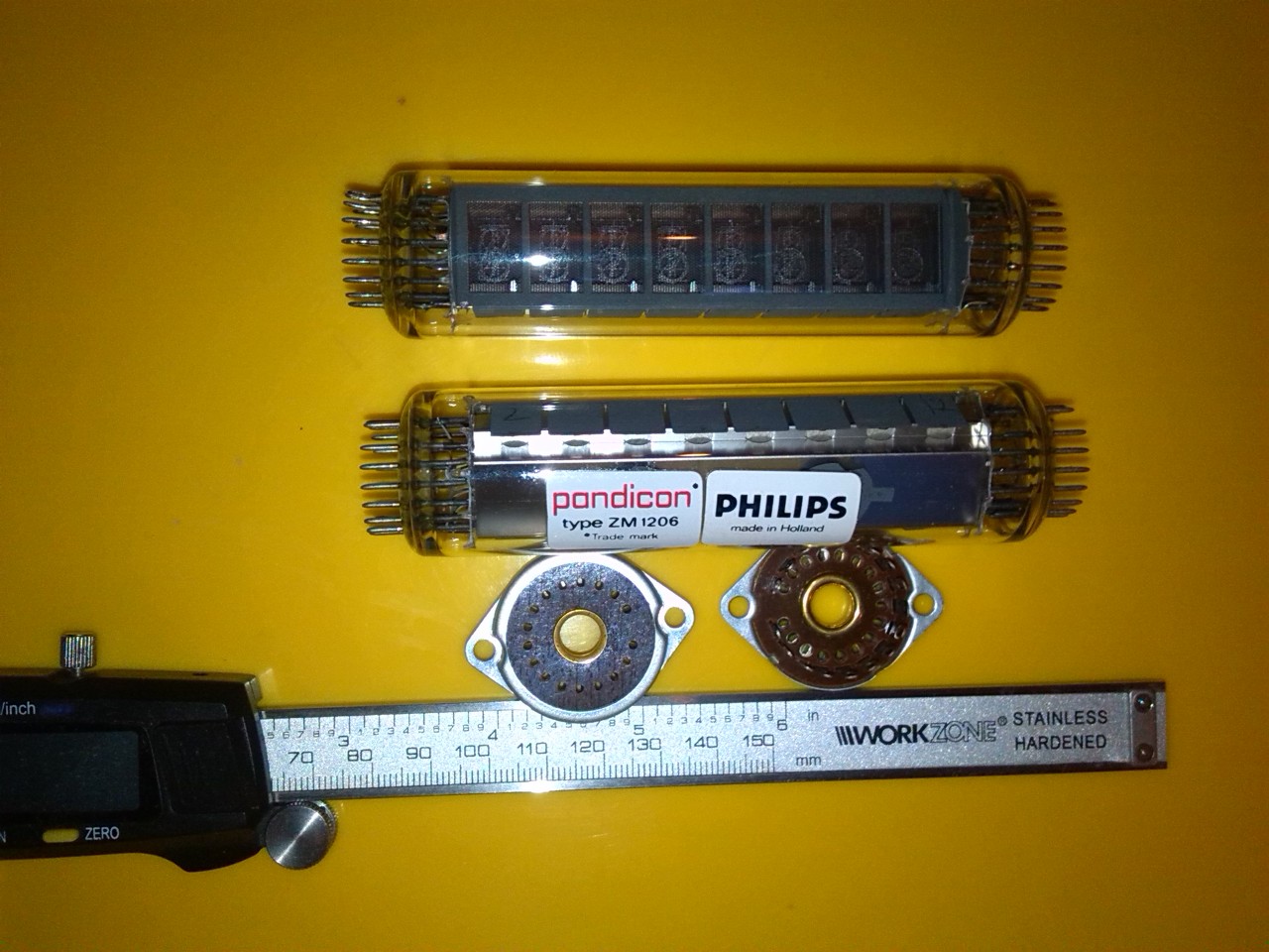

Szaisztok!
Adott egy ZM1206 kijelző amire sikerült nagy nehez szert tennem. a kérdésem az lenne hogy volt-e valakinek már dolga vele , esetleg valami vane valami buktatója a csőnek. csináltam neki egy kis dc dc step up convertert igaz nem lett a legjöbb mert csak 150V-t tud de igy is szellemes a másik digit , ha lentebb veszem a feszt akkor nem. A kérdésem hogy szerintetek hajtsam csak 120-130 v körül vagy hogy kellene?
Köszönettel Balázs
ui:: sose építettem még Nixie-t azért is fordulok ide bizalommal. Ill. ha valaki tudja hogy milyen foglalta van ennek és létezike eaglhöz azt is értékelni tudnám
(#) sooty válasza colosseum hozzászólására (») Dec 2, 2013 /
Szia, nekem is van ilyen csövem, de még nem próbáltam beinditani. A foglalata 18 furattal rendelkezik 18mm-es osztókörön , amelyből a legalsó hiányzik így tájolja a csövet. Itt egy kapcsolás ami meghajtja. Valószínűleg túl bonyolult, de abban igaza van, hogy mivel ez tulajdonképpen 8 db nixicső , de a gázterük azonos , ezért egymásra is hatnak a digitek. A kapcsolásban 3 köztes feszültséget használ, hogy ezeket az "áthallásokat" kiküszöbölje. A foglalatot szétszedett canon printercsatlakozó (db 25, anya) hüvelyeibőljavaslom elkészíteni , amihez 1,5 mm es furatokat kell tervezni, a fent említett osztással. Ez a z560m csöveknél bevált, itt is jö lehet csak kicsit sürűbben lesznek a hüvelyek.
A hozzászólás módosítva: Dec 2, 2013
Az adatlapon is ez a bias feszültségekkel operáló kapcsolás van, itt az értékei is szerepelnek. Az optocsatolós meghajtás nem tudom hogy indokolt-e lehet, hogy a szokásos mpsa42 mpsa92 tranzisztor párral és a nixi driver 74141 ic-vel is ugyanígy meghajtható, ha a diódák és a biasfeszültségek a helyükön lesznek.

(#) colosseum válasza sooty hozzászólására (») Dec 3, 2013 /
köszönöm szépen! Egy kérdésem lenne adott a katód oldalon Vbias2 és dióda "párosok". Azok mekkoráknak kellene lenniük?
(#) sooty válasza colosseum hozzászólására (») Dec 3, 2013 /
Vbias2=Vaoff= 85V-tól 115V-ig (anód oldalon) , Vbias1=Vkk= 70V-tól 100V-ig (katód oldalon), Vbias3=S= Vaoff-10V (screen) gondolom a diódákat ezekre a feszültségekre kell méretezni.
