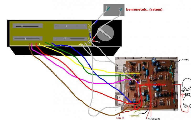

Helló!
A képen a piros vezetéket kell a 2200µF-os kondenzátor pozitív oldalához kötni, a zöldet pedig a negatívhoz. (A másik oldal esetén meg a kéket a pozitívhoz, a sötétzöldet a negatívhoz.)
Majd az eredeti kapcsolási rajz (és az én Oristerem belseje) szerint a fejhallgató kimenetnél levő kapcsoló is a 2200µF-os kondenzátor negatív oldalához van kötve. Ha nem akarsz fejhallgató kimenetet, akkor szerintem ezt a részt kihagyhatod és a negatív oldalhoz kötheted egyből a kimeneteket.

hali.. itt a kép az előfokra nálam 2 vezeték megy jobboldalról a baloldalról pedig egy csomó a potiktól azt nincs türelmem berajzolgatni.. de a másik 2 csatlakozó az orister bemenet választójára megy rá ....

(#) csokee hozzászólása Jan 17, 2009 /
hali
ha én a kapcsolási rajzon jól néztem akkor 20V kell neki, és az előző képet kiegészitettem a betáppal.

(#) scooby_ válasza csokee hozzászólására (») Jan 17, 2009 /
Igazábol nekem riaa korrektornak kell nem előerősítőnek!
Mostmeg akkoraz a kérdés,hogy a lemezjátszo hogy csatlakozik...
Állítsd be az erősítődet a leg utolsópocícióra,és belül nézddmeg hol áll,és kövesd a drótot.
Betáp(-)-ként a GND-t jelölted,amiremegy a lemezjátszó bemenet,és avégfokhoz a kimenet.
Ez így jó?

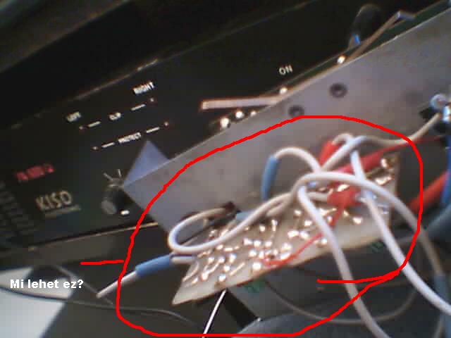

az egyik piros a kapcsolóról ment a rajzon jelölt végfokhoz pontra, a másik meg a 3 tuschel csati közül a legalsóra...de nekem van egy panel amire erről a panelről csomó mindem megy rá ha esetleg valaki tudná mi ez a panel megköszömmém :-p képet csatolok hozzá... eléggé házinak tűnik a panel..

(#) csokee válasza scooby_ hozzászólására (») Jan 17, 2009 /
állitólag vmi tuning akart lenni.. házilag... elvolt romolva, elvittem ismerősnek akinek volt oristerje, és aztmondta nemtudja megnézni mi a baja, mert az övébe ilyen nem volt

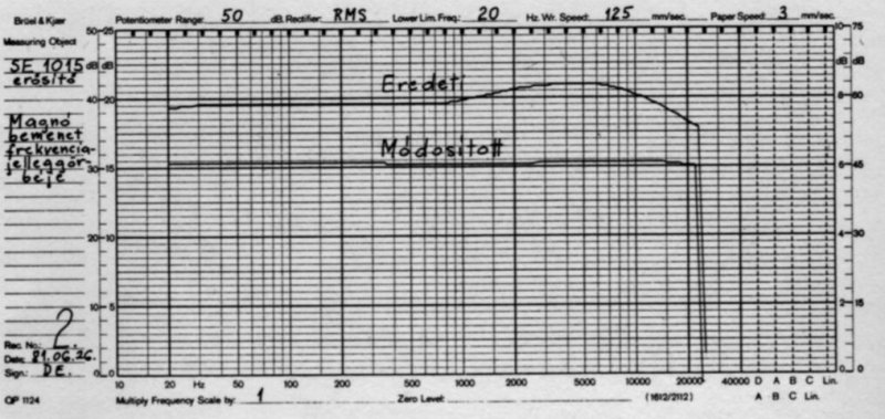

(#) mp3maker válasza csokee hozzászólására (») Jan 17, 2009 /
A HFM-be(1981/2) jelent meg egy cikk Orister átalakításáról.

(#) csokee válasza mp3maker hozzászólására (») Jan 17, 2009 /
hali.
és ez az átlakitás mit tudott?
Frekvencia átvitel, jel-zaj viszony javulás.
itt a hangszin és a lemezjátszó lehetséges kötése.. (de nem biztos)
