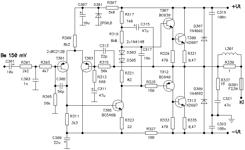

Resident:
csatoltam a végfok rajzát, hátha szükséged lesz rá
(#) Dzsoni válasza hozzászólására (») Dec 16, 2007 /
De, az R321 erteket kell valtoztatni szukseg eseten.
Egyebkent asszem tok mindegy erolkodnunk addig mig a kerdezo nem hajlando reszletesebben is kifejteni hogy mi a gond es mik a korulmenyek.
„kidobáltam belőle ezt-azt, majd újak kerültek a helyére”
Ilyenek utan segitsunk? Hogyan?!
