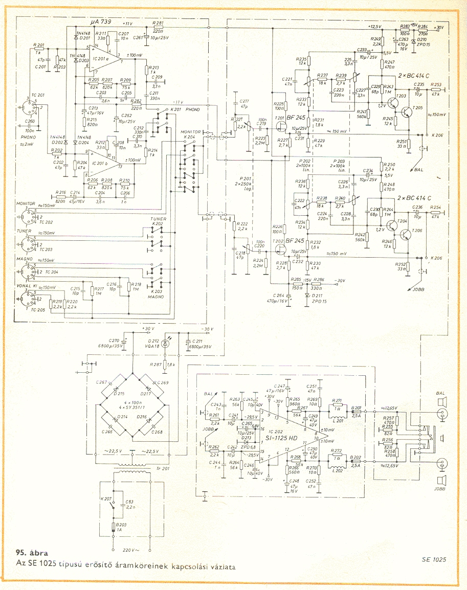

Nem! A hálózati kapcsoló mű.a. szigetelője alatt van a primerköri 5x20-as 1A-os védőbizti.
Segítségül.
(#) tuzhuszar válasza szamóca hozzászólására (») Aug 15, 2010 /
köszi, eléggé úgy néz ki, hogy ez a bizti ment ki, viszont nekem csak 400mA -os és ez is van a müanyag burkolatra is ráírva. Másik kérdésem, hogy elvileg ez az erősítő, képes teljesen szétégetni magát és elvileg ennek kiküszöbölésére van egy védelem készítős leírás. Ezt a leírást be tudná nekem valaki linkelni, vagy ideadni esetleg? ami honlapon megvolt régen, az most "támadó webhely" és nem jön be.
Köszi szépen előre is
(#) szamóca válasza tuzhuszar hozzászólására (») Aug 15, 2010 /
Igen, mert neked a B verziós tranyós van, és abban 400mA-os van.
igen, közben találtam B -s rajzot és ott stimmelt a 400mA .
A biztik feszültségértéke tökmindegy? Primerbiztire tudom, hogy 400mA 250V, de a két végfok biztiről csak azt tudom, hogy 2.5A -esek, de a feszültségüket nem, miféle kell oda?
Köszi
Standard 250V.

Keresd meg a rajzon a szétment ellenállást.
(#) mathee hozzászólása Dec 12, 2010 /
Ja bocsánat elírtam a bizti ment ki abból mekkora kéne? Bocs tényleg, és köszi a választ
A rajzon nem találom nem sok kapcsoláshoz volt még közöm csak próbálkozom serényen
(#) kadarist válasza mathee hozzászólására (») Dec 12, 2010 /
A rajzot nézted? Ami benne volt, az 800mA-es.
Keresem-Keresem
A bizti áramköri jele egy áthúzott ellenállás ha jól tudom, de nem találom
Pedig van benne több biztosíték is (áthúzott ellenállás).

Mérj feszültséget,meg van-e a +-30V. Ha ez megvan,adj a végfok KÖZVETLEN BEMENETÉRE jelet,így megállapíthatod,hogy tényleg a végfokkal van-e gond. De van egy olyan érzésem,hogy neked a bemenőfokozatodnál vagy pedig az előfok-hangszínszabályzóval lesz gondod.
Adok egy rajzot,ezen felvan tüntetve minden mérési adat.Bővebben: RAJZ

köszi a tippeket. most azt csináltam hogy hónapok óta a jobb oldali hangfal nem szólt. kicseréltem a két hangfal dugót és megmozgattam..megjavult.
hallgattam kb egy órát és megint recsegős lett. és a jobb oldali aljzat hangfala. sztem a hangfalcsati körül van vmi gond. lehet ezt tisztitani vagy valami?
(#) scooby_ válasza murray hozzászólására (») Júl 24, 2011 /
Akkor csináld azt,hogy forraszd a csatlakozóra a hangfal vezetékét. Ha úgy működik,akkor az aljzat kontakthibás. Ha úgy is recsegős,akkor hátrébb van valami probléma.
